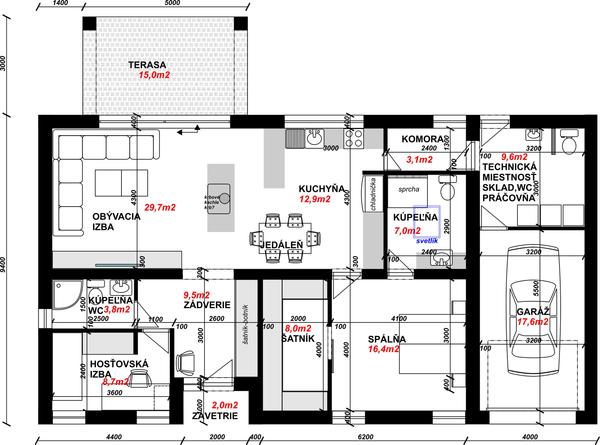

Posledná verzia pôdorysu
Po konzultácii s projektantom sme sa dopracovali k nasledovnému riešeniu nášho domu. Sme manželia, žijeme sami. Čo hovoríte na dispozičné riešenie?
@topvideo cez komoru ti budu navstevy chodit a wc? co tak ubrat zo satnika a urobit zo zadveria vchod na samostatne wc pre navstevy? a aj tak ta cast : komora- kupena-garaz..... :-S
@finis uvažovali sme, že urobíme malé WC so sprchou a umývadlom z časti hosťovskej izby.
@topvideo neuvazovali ste o vchode do technickej miestnosti aspon cez satnik? je to sice trochu pritiahnute za vlasy, ale dalo by sa to.
@finis Celé to bude asi takto:
@topvideo ten vstup do kupelne mas zo spalne? ak ano, tak by som uz nemala vaznejsie pripomienky ;-)
@finis áno, nakoniec asi bude zo spálne :-)
@topvideo To jsem z toho jelen. Z garáže venkem ? Z technické také venkem ? Nebo to je průchod do kuchyňské linky ? Nevím, nevím, ale toto se mě nelíbí. Co tak zkusit otočit barák o 90 °a vchod udělat z pravé strany ?
@ladajaskva Áno, z garáže venkom a do technickej, áno, z technickej cez komoru do kuchyne a von. Špinavá zóna je oddelená.
Pocuj ze ty predavas dvere,alebo niekto z rodiny :-) tak maly dom a dveri jak na poschodaku o 250 m2.
@atlaska bodaj by som predával, ;-) toto je iba pracovná verzia, bude sa to upravovať. A keď sa nase...m, zavesím všade plachty miesto dverí. Napočítal som 9 vnútorných, vstupné, garážové, z technickej na záhradu a z obývačky na terasu. Teraz neviem, je to veľa???
@topvideo upresňujem vnútorných 7
@atlaska My mame 167m2 a vnutornych dveri mame dokopy 12.

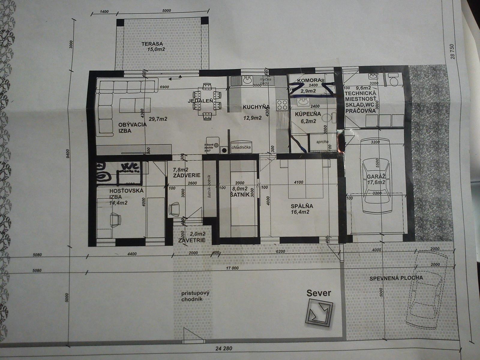

Pokročili sme ďalej vo vytváraní pôdorysu. Posúďte...
@topvideo Libi se mi ta posledni asi nejvice. Jeste bych zauvazovala, zda by nebyl lepsi pristup do technicke a pracovne pres koupelu. Ta komora je opravdu mala a kdyz potrebujes prenest velky kos pradla nebo neco, tak se ti bude spatne prochazet a take ztratis v komore misto. Nenosis spinu do kuchyne a take kdyz budete mit spinave pradlo na prani, staci jej prenest z loznice nebo koupelny do pracovny. Ja bych komoru neudelala pruchozi, ale vchod do pracovne/skladu udelala pres vasi koupelnu. No a jeste jedna - urcite si zvetste terasu. 15m2 vam stacit nebude (vim o cem mluvim:)) Tech 20 i na stul a zidle mi pripada tak akorad. Ten navrh je moc hezky... Jeste mne napadlo prohodit obyvak a kuchyni, ze bys z obyvaku sel do loznice, nez "rozkem" v kuchyni. Tesim se na realizaci:)
@topvideo Dobrý den. Zatím nejpovedenější alternativa z Vaší dílny ( teda předpokládám, že z Vaší :-D ). Přez koupelnu nechodit. To je naprostá blbost!!!!!!!!!!!!!!! Tuším, že tam budete pouze Vy a žena ( asi Vaše :-D ), takže mě se to celkově zamlouvá, pro dva super luxus....... S pozdravem Laďa
@topvideo podareneee, ma to logiku...
@linee vstup do technickej-práčovne z rodičovskej kúpelne stojí za zamyslenie, komora by bola neprechodná. Uvidíme. ;-), terasa - tiež pouvažujem nad jej veľkosťou. @ladajaskva Dík, vidíš, že sa dopátrame konečnej verzie, na jar začnem stavať. 8-) @drevostavba Ďakujem. Ešte zväčším spálňu a šatník smerom do ulice o 1 meter, aby sme sa v spálni netlačili. :-)

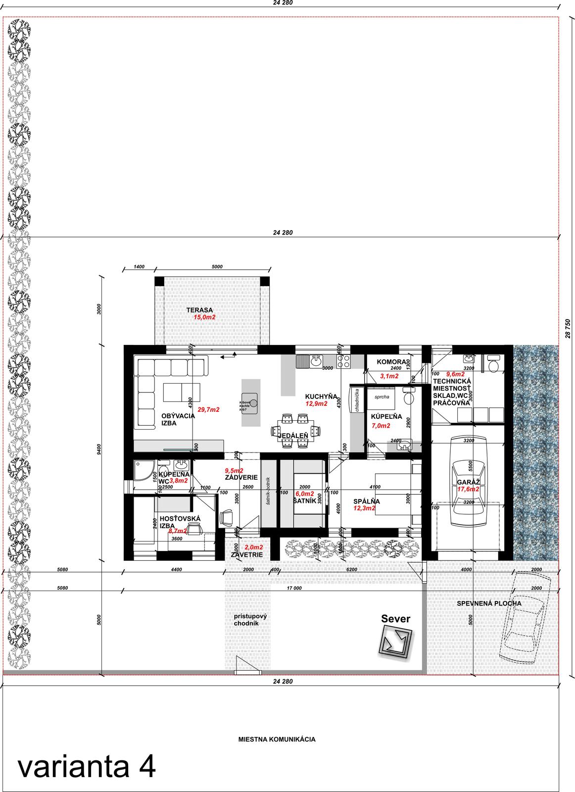

Ďalšie vylepšenie.
Dobrý den. Ještě větší terasu ( 6 x 4 je tak akorát ) a bude to OK. A vlastně ještě jedna připomínka - rozšířit barák o cca 20 - 30 a to pouze z důvodu rozšíření garáže. Jak si pořídíte velké auto, tak budete pořád mlátit dveřmi do stěny. S pozdravem Laďa
@ladajaskva Mne to teda pripada logicke. My prvni, co prijdeme domu, umyjeme si ruce a prezleceme se do pohodlnejsiho, popripade osprsime. Takze by to mel po ceste. Dostat se do loznice pres technickou, komoru, kuchyni je podle mne blbost (predpokladam, ze budou jezdit autem). S hodne vecma s tebou souhlasim, ale s timto nebudu :-p @topvideo
@ladajaskva To je už to najmenej...
@linee ten variant s prechodnou kúpeľňou mi veľmi nevonia, budeme chodiť buď to cez komoru alebo vonkajškom z garáže popred dom. To závisí, či bude sucho alebo bude pršať.
@topvideo Vzdyt je to na vas, vam to musi nejvice vyhovovat:)

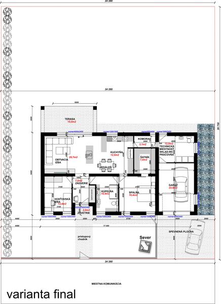

Ubehlo pár dní a len pre informovanosť zverejním "asi" poslednú a konečnú verziu pôdorysu :-) , pripomienky vezmem do úvahy iba vo výnimočnom prípade. /Viem, že niektoré kóty a výmery nesedia, je to iba pracovná štúdia/
@topvideo final vyzera fajn. ;-) ja by som sice spalnu na sever nechcela, ale vyssie si si to "obhajil", takze OK. ;-) jedine, co by som zmenila, su dvere v zadveri. ja by som tam kde konci botnik dala nejake zasuchovacie dvere, aj za cenu zmensenia zadveria. u mna proste musi byt "spinava" zona oddelena. :-D

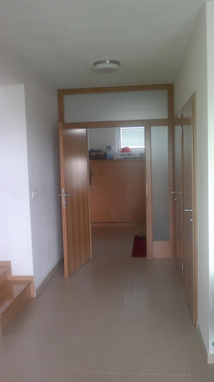

@topvideo my sme kupili hotovy dom s dlhou chodbou a ja som tam dala taketo dvere. ale poviem uprimne polroka sme sa s muzom dohadovali. on nechcel za ziadnu cenu zmensovat chodbu a ja som to chcela zavriet. :-) novovzniknuta chodbicka ma rozmer len 3x1,8, ale prax potvrdila, ze to bolo super riesenie.
@adulik23 Je mi sympatickejší otvorený priestor pri vstupe, uvidíme praxou, dá sa tam osadiť nejaký roldor systém.
@topvideo ako keby som toho mojho pocula. :-D stenu s dverami sme osadzali skoro po roku byvania a odvtedy pocuvam len: predtym to tu bolo krajsie, svetlejsie, modernejsie .... :-p prvy mesiac dokonca na protest dvere ani nezatvaral, ale uz sa s nimi zmieril. :-)
@adulik23 aj teraz v byte nemám dvere na kuchyni ani na obývačke, viem, že pri vstupe do domu tam vpustím studený vzduch, ale to mi nevadí. Tiež som čítal o dobudovávaví zádverných dverí, ale chceme to takto.
