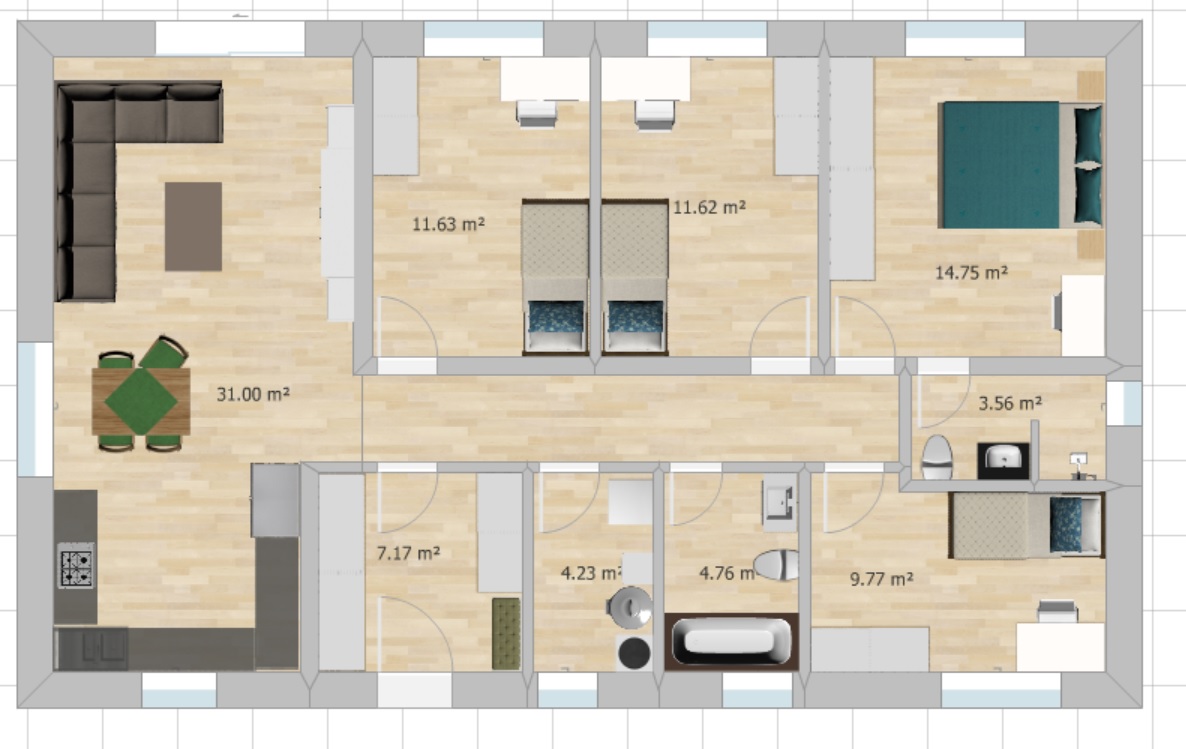

Pôdorys 5izb. bungalovu
Ahojte, prosím o názor na takýto pôdorys 5izb. bungalovu. Rozmery domu sú 15m X 9,16m. Zastavaná plocha je teda 137,4m2 a úžitková 106,47m2. Rozmerovo už viac ako 15m šírku nemôžeme mať a dĺžku môžeme zväčšiť, ak by na to bol nejaký dôvod. Izba (9,21m2), ktorá je vpravo dole bude slúžiť ako hosťovská, čiže nebude permanentne obývaná. Ostatné izby sú orientované na JZ. Snažili sme sa mať jednoduchý tvar domu a v rámci možností aj kompaktný, keďže nemáme neobmedzený rozpočet. Za všetky rady a názory vopred srdečná vďaka 🙂
@veronikkam Je to prakticky a jednoducho riešený bungalov, nevidím tam dôvod niečo meniť, ak tebe takéto rozloženie vyhovuje. Rozmery miestností neuvádzaš, ani napr. rozmery dverí. Dvere vnútorné dvere mi prídu nejaké úzke, ale to bude asi tým náčrtom. Ak majú aspoň 80 cm, tak je to OK. A tá chodba by mohla mať min. šírku 130 - 150 cm, keďže je to centrálna chodba a je tam pravdepodobnosť, že často pôjdu naraz aj 2 osoby oproti sebe, tak aby sa nemuseli veľmi navzájom vyhýbať.
@chrobak7 Ahoj, dvere sú všetky 80cm, okrem dverí do kúpeľní, ktoré sú 70cm. Vchodové sú 100cm (samozrejme + svetlík cca 20cm). Čo sa týka chodby, 1 projektant nám odporúčal 120, druhý 110, máme tam nakoniec 115cm. Únikový priestor pre 2 osoby je vraj 110cm. Tak snáď tých 115 je naozaj v pohode. Ak by sme išli na 130 a viac, zabralo by to už dosť veľa plochy, keďže tá chodba je dosť dlhá.
@veronikkam Únikový priestor môže byť 110 cm, ale keď pôjdete 2 osoby oproti sebe, tak sa musíte navzájom vyhnúť. My máme 130 a prejdeme vedľa seba LTT. Ale nie je to nutnosť, len to môže byť časom nepohodlné.
@chrobak7 Ďakujem za radu, skúsime si to niekde natrénovať ako sa chodí v takom 115cm priestore, či budeme mať pocit, že pridať. Neviem aké šírky chodieb majú ešte iní ľudia a či im to stačí. Skúsime sa nad tým zamyslieť. Máme čas do pondelka dať definitívny pôdorys.
@veronikkam aký je dôvod na to mat priestor na skriňu na chodbe a kvôli tomu ubrať z izieb ? Tie izby sú naozaj veľmi maličké, my mame 12m2 a je to ledva ledva druhykrat by som rozhodne pridal 1-2m2. Neviem si predstaviť že by bola izba ešte menšia. A taktiež obyvackokuchyna je dosť mala, určite by som dom potiahol o 0,5-1m do záhrady a bolo by to fajn a ten výčnelok/niku v chodbe by som zrušil a radšej urobil “ normalnejsie”tie izby nie takto vyseknute z nich, tu hosťovskú by som tak nechal keď nebude obývaná stále tak veľkosť je ako tak ok, na nejakú pracovnú a podobne
@adiso Tá skriňa na chodbe sa využije určite. Úložných priestorov si myslíme, že v dome nie je nikdy dosť. Čo sa týka veľkosti DI, zdá sa nám to dostatočné. V bytoch sú DI bežne 8 - 8,5m2, v projektoch domov sme videli veľkosti okolo 10m2 úplne bežne, tak snáď by to malo naozaj stačiť. Z toho vyseknutia samozrejme tiež nie sme úplne nadšení, no snažíme sa tie metre štvorcové naozaj trošku šetriť, keďže rátame s tým, čo sa tu všade na fóre píše o cenách okolo 1400€ /m2 domu. Ak by sme teda pridali 0,5m do šírky domu, tak rátame, že je to 7,5m2, čiže 10500€ 😞

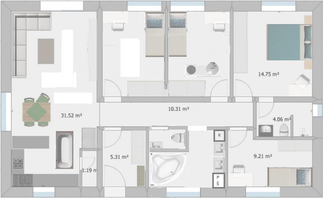

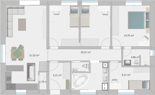

My mame presne 123cm siroku chodbu a pohoda, tzch 115cm svetla sirka bude len tak tak. Ja osobne by som pouvazoval nad tymito zmenamy: - zrusit vyklenok na chodbe pre vstavanu skrinu-iked viem, vravi sa ze ulozneho priestoru nikdy nieje dost 🙂 no tym by sa zvacsili izby na cca skoro 12m2 co povazujem za take minimum. Mame take izby. - skoda mat v dome malicku kupelnu. Spojil by som technicku s kupelnou ( za predpokladu, ze by tam bol len klasicky plynovy kotol so vst. zasobnikom + pracka, susicka). Vsetko sa da krasne zabudovat. - ak na technickej trvate tak zachod by som dal do technickej. - no a osamostatnenie zachoda ja osobne povazujem za dolezite aj ked mate este malu kupelnu zo spalne. Oddelite zasmradenie a aj pre navstevy to bude prijemnejsie. A ak su deti tak o to viac treba oddelit zachod 🙂 Ak vam to pomoze my mame vnutornu cistu plochu zachodu 160x95cm. Mame tam aj male umyvadielko. Bal som sa, ze to bude malo ale nakoniec to je fajn. No dvere uz dovnutra otvarat by uz zavadzali tak ako jedine sa otvaraju von. Este je moznost zabudovanych posuvnych dveri. Nejak ma to chytilo a dovolil som si vam nacrtnut verziu so samostatnym zachodom a s vacsou kupelnou 🙂
V nacrte som mal este neporiadok tak este raz 🙂
Ak vam netreba 4 spalne tak by som jednu zrusila a dala satnik a technicku. Pracka a kotol vyhodila z kupelne a pridala sprchu. Predpokladam ze ste viacclenna rodina a navyse sprcha sa zide. Pracka a susicka sa uz nedavaju do kupelni a ani kotol z estetickeho aj praktickeho hladiska.

@turbot Čo sa týka TM, chceme ju lebo sa obávame toho, že čítame na internete, že ľuďom tie kotly hučia a je nepríjemné ich mať hneď vedľa izby. Preto sme TM umiestnili medzi predsieň a kúpeľňu. Takisto práčka môže kľudne prať aj v noci, keďže nesusedí so žiadnou izbou. Ten samostatný záchod je určite dobrý nápad. Skúsime sa s tým ešte pohrať a dať možno to 1 WC do TM nejakým spôsobom. Samozrejme 3 záchody pre 4 ľudí sa nám zdá dosť, no pokiaľ by sa mu našlo miesto v tej TM, tak prečo nie. Aj malé umývadlo by sa v TM mohlo zísť pri práčke.

@turbot @veronikkam Bude to zaujímavé mať vaňu v kuchyni... 🤔 😄 😄
@turbot Tá vaňa v kuchyni je tiež nejaký nový trend tohto roka? 🙂 Samozrejme žartujem, pekne ste to pani načrtol. @veronikkam Ak smiem byť taká smelá, tiež by som Vám čosi napísala len trošku na zamyslenie (isto Vás nechcem kritizovať) 🙂 . Už cca pred 2 týždňami si tu jeden pán na MS tiež vložil pôdorys domu s tým, že sa v stavbe nevyzná a nech mu ľudia poradia. A hoci diskusné vlákno malo tuším 5 strán, všetko si nakoniec aj tak obhajoval napr. však v paneláku.. ( ..majú deti menšie izby, máme menšiu kuchyňu a napriek tomu sme tam dokázali žiť, toto je predsa o 2 m2 viac to bude stačiť). Viem, čo tým človek myslel ale nie je to úplne správny pohľad na vec - dom býva skôr niečo väčšie a vzdušnejšie, nie "o kúsok väčší" byt. Ako hovoríte, dáte do toho množstvo peňazí a vašej energie, preto radšej treba všetko aj 30x premyslieť, prepočítať ako sa uspokojiť s návrhom lebo silou mocou tam niečo chcem. Ak by som mala okomentovať ja Váš návrh tak sa mi zdá celkom vydarený, len: - špajza - je úplne malá a príde mi tam nasilu ako zbytočná priečka. Radšej si urobte peknú, jednotnú, veľkú kuchyňu a v nej budete mať potravinovú skrinku (ja to tak osobne mám a pohoda). Ono by ste potom mali aj tak tendenciu do špajze k mopom dávať aj vedrá atď. a zrazu by bola nielen malá, ale aj nepriechodná - tieto veci si dajte do technickej miestnosti ako ti dobre radila @zltalienka. - kúpeľňa - tiež mi príde maličká. Pekne Vám ju navrhol turbot, príde mi vzdušnejšia a viem si tam už predstaviť aj nejakú skrinku na drobnosti (ktorých v konečnom dôsledku býva celkom dosť) 😄 - wc - spomínali ste, že 3 pre 4 ľudí Vám prídu ako veľa. Ja osobne som to pochopila (a skôr urobila) tak, aby ste mali iba 2 WC - to samostatné či už v TM alebo úplne osobitne a WC v rodičovskej kúpelni. Do kúpelky by som ho silou-mocou nedávala. Inak ja mám podobný pôdorys a šírku chodby máme 110 cm a nevadí mi to (občas sa mužovi vyhnem a občas mu ešte naschvál zavadziam nech ma vystíska 😄 ), čiže tých Vašich 115 bude fajn, 130 mi príde veľa nato, že v tej chodbe nebudete stáť a chodiť celý deň - ale ak máte financie a chuť rozšíriť pôdorys tak smelo do toho 😉

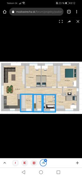

Tak teda, na základe niektorých rád, máme ešte takýto variant. Malý kumbál sme zrušili, rozšírili sme predsieň, do ktorej sme šupli vstavanú skriňu z chodby, čím sme "znormalizovali" a zväčšili detské izby. Samostatné WC naozaj nechceme. To je asi naozaj vec vkusu, komu čo viac vyhovuje.
@veronikkam no toto je hneď lepšie
@veronikkam ked som to dopisala vsimla som si ze to len niekto prekreslil a zrusil to. Urcite by som to nerusila. 🙂.
@veronikkam zuzila by som predsien.. Staci 2m na sirku - 60cm hlbka vstavanej.. Ostane 140 volny priestor... Zuzit to, technicka trosku tiez, posunie sa a zvacsi sa kupelna... A dvere detskych izieb dat k sebe.. Nie od seba.. Skontrules jedno dieta, hned vedla druhe..
