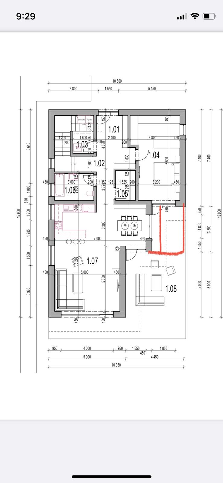

Dobry den,finalizujeme studiu nasho rd a potreboval by som poradit ohladne dispozicie obyvackukuchyne,konkretne ci je stastna verzia "osamoteneho"kuchynskeho stola,ci lepsie by bolo vymenit kuchynsku cast s jedalenskou...Vopred vdaka za vase postrehy,podnety,kritiku 😉
@jozo85 Kuchyňa s jedálňou a obývačkou je v pohode. Skôr mi príde scestné mať spálňu hneď vedľa vchodových dverí do domu. To pri dverách budete chodiť v topánkach a potom na tú istú podlahu pôjdeš v papučiach zo spálne alebo naboso. Tiež do kúpeľne musíš ísť zo spálne popri vchodových dverách. Ale ak ti to tak vyhovuje... Ja by som to tak nechcel. Tá nočná časť by mala byť úplne samostatná a oddelená od dennej časti. Toto ti navrhol projektant, alebo takto si to chcel ty?
@chrobak7 Vdaka za tvoj nazor,s tou chodbou mi to az tak nevadi,kedze je tam cca 2,5m vzdialenost od vchodovych dveri,takze neratam ze by som zaspinil papuce ked pojdem ci uz do kupelne alebo tm.Navrhoval som si to sam,samozrejme projektant riesi veci okolo toho...
Výmenou kuch. a jedálne sa určite pocitovo aj funkčne zväčší obývačka a navyše kuchyňa a na východnej strane je lepšia. Okno do spálne radšej z východu a dá sa tým pádom aj zväčšiť kuchyňa.
@kosto13 v spalni nemozme mat okno z vychodu,dodrzanie vzdialenosti cca 7m z vych.strany bude susedny dom,taktiez s oknom,este uvazujem zvacsit o vyznacenu plochu spalnu(ako pracovnu sucast spalne a tym zvacsim aj cast kuchyne,ale potom odpadne okno v takto otocenej kuchyni z vychodu...
@kosto13
Ako ja by som to kludne nechal aj takto. Kuchyna s jedalnou je podla mna vyriesena velmi dobre a ostatok, je taky, ze by som si zvykol
@dangs tak zvyknut sa da na vsetko,len ja by som chcel ten cas "zvykania si" minimalizovat tak preto spekulujem,vdaka 🤔😉
@jozo85 kuchyňa obývačka a stôl za mňa ok. Pri linke máš sedenie, nemusíš zakaždým sadnúť až k stolu. Nepáčia sa mi tie "chodbičky" chodbička ku spálni, chodbička ku schodom, chodbička do obývačky... Je špeciálny dôvod na také schody?
@zltalienka tak schody inac nevychadzaju kvoli vrchnemu podorysu,...
@zltalienka
Mne sa obyvackokuchyna asi aj paci, ako je. Co by som mozn urobila, je posunut ten kumbal 1.05 hore smerom do chodby, ako je teraz vstup do spalne, vstup do kumbalu by bol oproti schodisku. Vstup do spalne by som dala tam, ako su teraz dvere do kumbalu. Myslim, ze by sa tym mohli eliminovat nedostatky, co spominali ludia vyssie.
@maru_maruska mali sme to tak prvotne,avsak je to spajza a ta mi prisla daleko od kuchyne,tak sme to zavrhli...

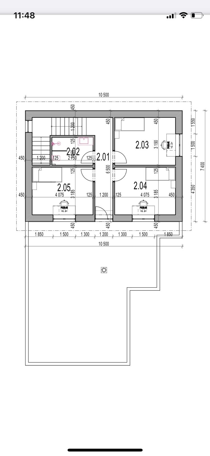

@jozo85 a na poschodí už môže byť okno z detskej izby na východ? Výmenou kuchyne a stola by si získal priamy vstup z kuchyne na terasu, to stojí za to. A pokiaľ môžeš mať na západ veľké okná pri jedálenskom stole, tak by som to vymenila.
Ale aj vymena kuchyne s jedalnou by nemusela byt zla, mat jedalen na zapad moze byt prijemne, kuchyna na juho-vychod tiez a moct mat kuchynu rovno pri terase tiez, od linky najviac pendluje clovek von a dnu. Len by to chcelo asi prehlbit ten priestor o kusok na ukor okna do spalne a tam nechat iba dvere 100 cm na terasu? Neviem, ci by to dostatocne osvetlilo potom tu spalnu. Teraz ma napada, ci to 1.05 nie je myslene ako spajza, to potom hore do chodby posuvat nejde :/
@zltalienka susedny dom bude mat okno z kuchyne(pri vareni by nam bolo vidiet priamo do spalne,ale odstup od suseda je v norme,takze okno v detskej izbe byt moze...aj ja to vidim skor na vymenu ako pises,zo zapadnej strany nemame susedov,je tam pole 😉👍
@maru_maruska spajza to veru je 😂 a stym rozsirenim(zmensenin okna v spalni silno uvazujem,myslim ze svetla by tam bolo na spalnu az az 👌
@maru_maruska okno v spalni by mohlo byt cca 1,5m siroke(portal)

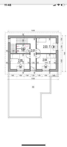

@jozo85 nuž poschodie je "narvané" a na prízemí sa mrhá priestorom pre chodbičky. Myslím si, že je potrebné nad tým popremýšľať a prekresliť to tak, aby vyšlo miesto aj na pracovný kútik namiesto tých chodieb. Vchod musí byť zo severu? Dolnú kúpeľňu bližšie ku spálni. Kúpeľňu na poschodí dať k vonkajšej stene, aby mohla mať okno. Prechod na strechu musí byť takto? Nestačili by veľké okná z detských izieb?
@zltalienka postrehy fajn,👍 spajzu posunieme ku vchodovym dveram a oproti kupelni by bol vchod do spalne,kuchynu vymenime s jedalenskym stolom a zvacsime na ukor portalu zo spalne na terasu...horne poschodie som uvazoval nad variantou 3izieb orientovanych na juh a kupelna oproti schodisku s oknom na vychod(priestor cca 2,3•2m) Strechu sme uvazovali pochodznu(terasu)preto ta chodba,ale rozmyslam aj nad tymto riesenim...
@zltalienka co mate na mysli tym pracovnym kutikom ?
@jozo85 sám si písal, že uvažuješ o zväčšení spálne, aby tam vznikla "pracovná časť". Pochopila som to ako pracovný kútik.
Ahoj. Cely priestror kupelna-spajza-vstup-schody prerobit. Kupelnu namiesto vstupu. Vstup zboku, schody inak. Vymenila by som kuchynu a stol. Kuchyna bude viac oddelena od obyvacky, tiez smerovanie na vychod je lepsie. Na poschodi urcite oddelene WC, a kupelnu s oknom, ved je to rodinny dom.
@lenkito10 od zapadu mame priestor 2m od hranice pozemku a domom,pristupova cesta zo severu,obytne miestnosti chceme urcite na juh,nanajvys vychod ...tie schody si inac predstavit neviem aby na poschodi mohla byt dodrzana orientacia izieb,projektant uz druhy krat prerabal a bude zas,jedalen vymenim s kuchynou to som uz rozhodnuty... vdaka za rady 😉
@jozo85 má s tým projektant problém, že už 2x prerábal projekt? My sme mali 7 verzií, pričom každá z nich mala svoje variácie a,b,c...

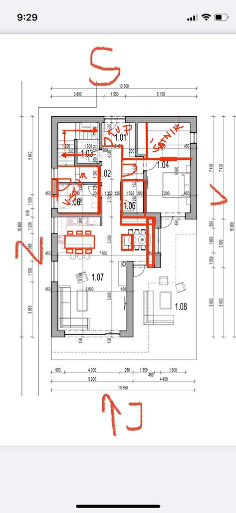

Súhlasím s vyššie spomenutými radami, dodám snáď iba jednu - vstupnú chodbu si určite oddeľte dverami, lebo vám bude ťahať/fúkať. O to viac, ak máte blízko pri vchode spálňu a kúpeľňu. Urobila som rýchly nákres mojej predstavy, akou asi cestou by sa dalo ísť 🙂
ja by som na poschodí trvala na kúpeľni s oknom. kuchyňu by som vymenila s obývačkou. nepáči sa mi, keď návšteva prechádza do obývačky a prechádza vlastne cez celú kuchyňu. tam kde je teraz televízor by som dala veľké dlhé okno a pod neho kuchynskú linku, oproti ostrov.výstup na terasu z kuchyne by bol fajn. tiež nie som stotožnená so spálňou pri vchodových dverách. toho kúpeľňového priestoru budete mať dosť, keď vidím postele pre 5 členov?
No, mas to tu aj nakreslene ako sme to mysleli. Vyssie pises ze zo Z je uz len pole, teraz pises ze tam je dom. Aj pri pristup ovej ceste zo severu mozes mat vchod do domu zboku. Obytne miestnosti chces mat na juh, nic ti proti tomu nepisem. Schody si nemusis ty predstavovat inak, treba povedat tomu co to kresli ze to ma spravit inak. Este dodam, ze ked bude krb, mohlo by sa teplo zuzitkovat aj na poschodi. Ale to by musel byt krb - komin pri poschodi. Do TM sa zmesti vsetko co ma? Kde bude pracka, prip v buducnosti susicka? Mysli aj na striesku nach vchodom pre ake take zavetrie.
@silvester4 tak teraz zijeme v dome s jednou kupelnou,jedna navyse urcite pomoze 😉 kuchynu ku velkym portalom k juhu nie-kvoli slnku(preto je kuchyna hlbsie) co sa tyka navstev vacsinu casu teraz aj tak sedi v kuchyni(mame ju oddelenu)
@valilajk Zo zapadu mi pride neprakticke obchadzat dom...😮‍💨
@lenkito10 myslel som ochadzat nas dom,v tm je aj pracka so susickou zvlast a este ostane nejake to miesto pod schodami. poschodie ma byt pre deti a rozmery poschodia by som nerad uz nafukoval-juzna stena vnutorny rozmer 9,6 a sirka 6,5...komin som uvazoval na stenu kupelne(pri jedalni) respektive medzi gauc a jedalensky stol na zapadnu stenu(je tam teraz kuchyna ktoru vymenim s jedal.stolom.
