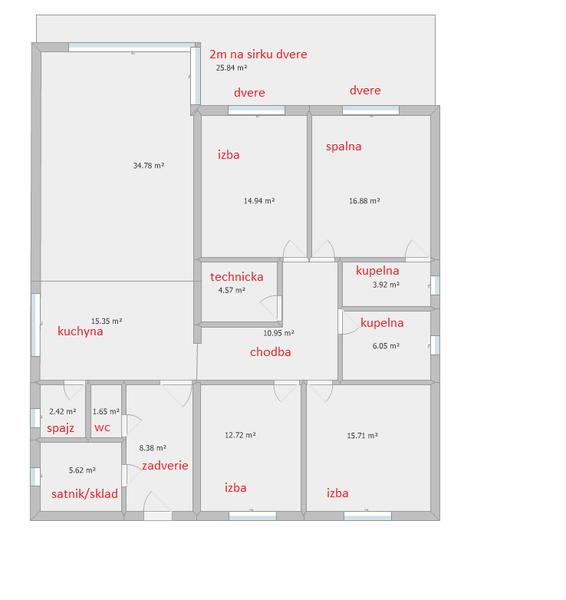

Zdravim poprosim o nazory na nakresleny projekt. Rozmery domu su 13x14m, plus pristresok na auto. Je to zbuchane v nejakom free programe, lebo som projekt od projektanta este trosku upravoval (satnik a pod.), popisky v MS Paint :) Ale rozmery by mali sediet... Co sa mne urcite nepozdava je spajz na juh, aj ked 7m od domu na juh je 2poschodovy dom ktory tam bude tienit... A ten satnik tam neviem napasovat nijako.
@pavol_v tak predsa len keď s tým pracuje tak vie skôr, čo je vhodné, čo je lepšie. Ale ti poviem, že sú aj takí, že si chcú ušetriť čas, robotu a vziať peniaze a prikývnu v podstate na to s čím si človek príde ;-)
@misof Mne sa to páči tak, ako to navrhol projektant. O.i. Vy vôbec neberiete do úvahy svetové strany. Asi ste nemali ešte skúsenosť s bytom / domom orientovaným na juh a západ. To, že dal kuchyňu na sever, je určite výhodnejšie - veď letá sú stále spaľujúcejšie. Je dobre, ak je centrálna dispozícia rozhodená na 2 svetové strany. Aj to je správne, že terasa je na východ. od nejakej 11-tej tam budete mať skvelý chládoček. Oknám na juh je lepšie sa vyhnúť. A špajza už vôbec nepatrí na juh. ;-)
@leonardom vdaka za koment, teraz ako prislo leto sme to prehodnotili a dali kuchynu na sever. Ide o to ze dom bude a severe SK a ja som z juhu a prave z domu s velkymi oknami na juh :) ale tam tieni iny dom zo zapadu a slnko z juhu svieti kratko Manzelka este spekuluje dat kuchynu na vychod k terasu a pracovnu na sever ale ja som neni o tom presvedceny tak to asi zostane ako ten posl. navrh
Tak nakoniec sme to este tesne pred podanim ziadosti na SP zmenili... viem ze sa prechadza okolo kuchyne do obyvacky ale inac to uz neslo, a podla toho co som pozeral projekty aj v katalogoch aj znamych co stavaju je to na dnesne pomery dost caste riesenie. Okrem toho v nakrese asi este chyba jedno okno na sever (vlavo) z haly.
