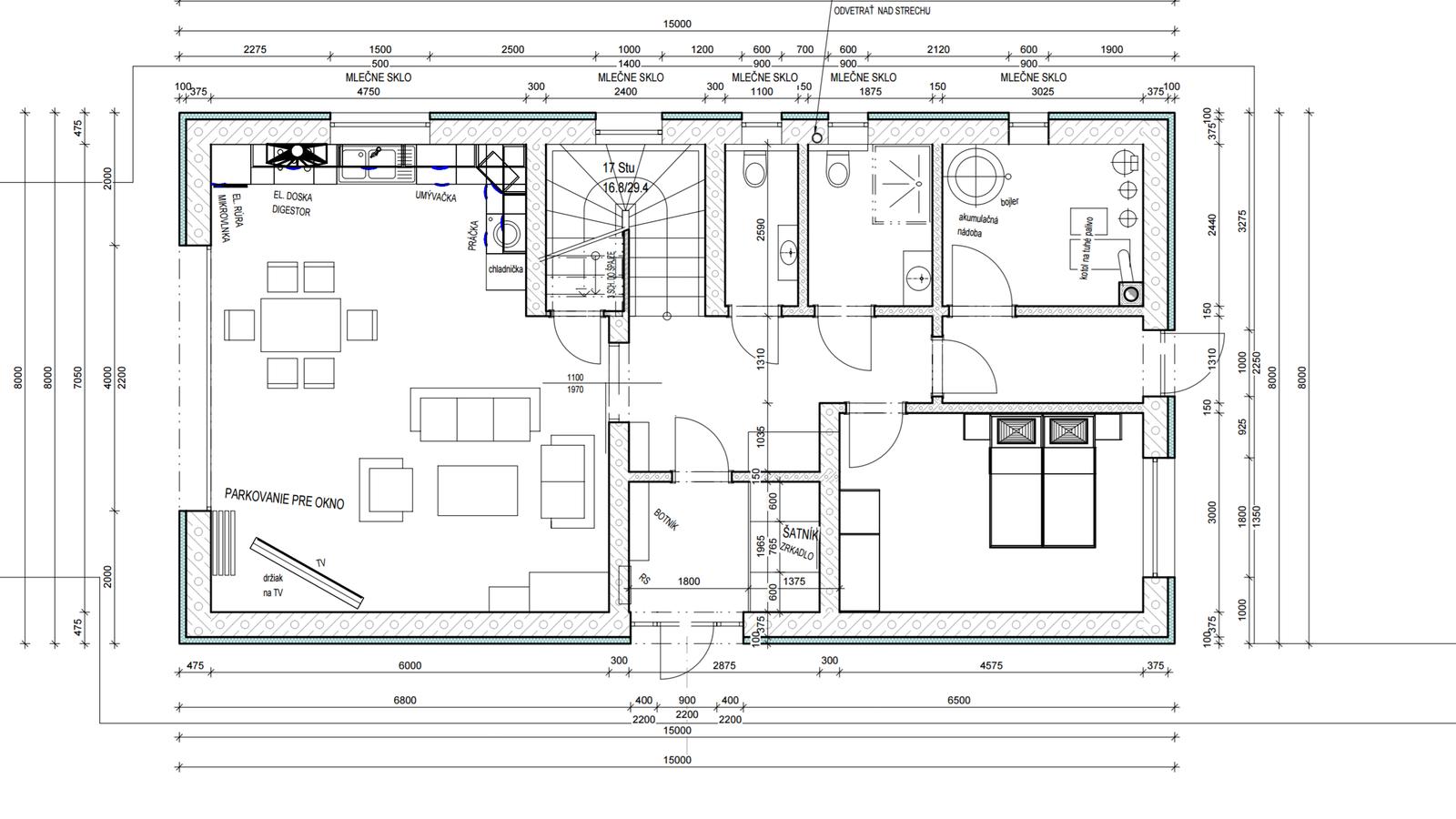

Náš projekt domu - čo vy na to?
Zdravím strechaci tak takto nejak sa nám to páči co vy na to ?
@ado333 uzavrel by som nejak kuchynu ale len opticky, ostrovom alebo barom, ten gauc je tam nestastne ale rozmyslam ze sa inde ani neda dat aby to bolo dobre, ale to je podla mna :), to horne poschodie tie koso steny sa mi nepacia, a je to zbytocny priestor na chyby pri vystavbe inac to je penzion? :D
no na to, kolko je tam izieb, cize predpokladam, ze asi viacpocetna rodina, tak prilis mala obyvacko-kuchyna. A taktiez mi chyba nejaka "bordel miestnost".. kedze nevidim ani satnik, ani komoru, nic.. - opat, na ten pocet ludi proste takuto miestnost treba..
@jblaze no my niečo podobné mame teraz kde bývame v uk takže je to taky stil s otvorenou kuchyňou a ta sofa to je len vo virtualizacii inak sa to určite bude posúvať dookola až kým nebude v správnej polohe. A nie nieje to penzión len dom pre 3 dospelých a 2 deti.a aj návštevy. Inak je to celkom malý domček to horné poschodie je podkrovné x-)
@akvi áno sme 3 dospelý a 2 deti. Komora je pod schodiskom zo strany kuchyne a šatník je také niečo gycove co zbytočne zaberá miesto v dome obyčajne veľké skryne a komoda v každej izbe je jednoduchšie riešenie a väčšie priestory na kuchyňu a obývačku neboli keďže máme úzky pozemok iba 14m tak preto ten úzky dom 😢
@ado333 ved ok to je len moj postreh, inac ta jedna spalna nema okno?
@ado333 meviem preco stavat domy pre navstevy ale kazdy ako chce... to odsuvne 4m a okno to je ake? Rozlezenie obyvavky o nicom, oracka v kuchyni... ak to mate tak radi... hlavne postavit belmu chajdu e vybrat normalny pozemok to nie setril by som radsej inde ako na pozemku
@jblaze jasne neboj nekritizukem ta 😉a tam budu strešné okná 2x v tej izbe 🖒
@ado333 aha nevsimol som si paci sa mi ta kupelna ze ma 2x dvere
@sysell pozemok sme zdedili a potom ukážem fotto keď bude a šetriť nebudeme neboj a návštevy budú zo Španielska a Austrálie tak asi nám treba tu izbu nenechali by sme ich späť v hoteli
@jblaze áno zo spálne a z chodby ensuite bathroom
My mame celu rodinu na vychode uz v rodicovskom dome boka hostovska pravidelne vyuzivana a niekedy by aj dve bodli. A v tomto dome je spojena s pracovno a tiez uz viackrat vyuzita. Lepsie ako usalasit rodinu v obyvacke a nemaju sukromie a tak.moj vstava skoro rano ( nemoze spat )ide do obyvacky tak by nemohol.
Jasne ľudia ja uz keď stávame tak nech to mam podľa predstáv nie malé izbičky a tlačiť sa v nich
@ado333 no nato že to má okolo 200m2 je to také akési zlátané: dve toalety vedľa seba, hore zasa jedna kúpelňa pre 8 ľudí, dvere do špajze by neboli lepšie z miesta chladničky.... Je to taký zhluk miestností bez konceptu, ale je fakt, že nepoznáme účely jednotlivých miestností, ale bezohľadu na to či je dole hosťovská, alebo izba starých rodičov, mohla mať vlastné súkromné zázemie... Nechcete sa radšej poradiť s architektom? Ale fakt to kopíruje tie staré anglické domy, nechcete radšej niečo súčasné, alebo moderné?
@ado333 K prízemiu - veľmi zle riešená kuchyňa, absolútne minimum pracovnej plochy aj úložného priestoru, pridala by som minimálne linku aj vľavo, prípadne ostrovček alebo pult, ale vzhľadom na tú obývačku by som to rovno celé prekopala. Ten záchod 2,5x1m, no neviem, taký slíž zrejme v realite príliš vizuálne dobre vyzerať nebude, ale budiž. Ako chcete využívať tú dolnú izbu? Vzhľadom na tú jednu mini skriňu predpokladám že jedine ako hosťovskú, v tom prípade by si zaslúžila samostatnú kúpelňu. Možno by šlo vymeniť ju s tou kotolňou? K poschodiu - tie nepravidelné asymetrické výklenky sú podľa mňa hrôza a des, nevyzerá to dobre ani na papieri a v realite by to bolo ešte horšie. Opäť v hlavnej spálni veľmi, veľmi málo úložného priestoru pre dvoch ľudí, hlavne keď nemáte žiaden samostatný šatník a ešte aj tá väčšia skriňa by bola predpokladám kvôli podkroviu zrezaná. Vstup do kúpelne priamo z izby úplne stráca význam, pokiaľ je kúpelňa zdieľaná - radšej by som spravila menšiu samostatnú iba pre spálňu a vedľa toho jednu plnohodnotnú, spojenú s tým záchodom, pre ostatných. Tým by ste sa zbavili aj aspoň jedného z tých výklenkov. K izbe s iba jedným strešným oknom sa nevyjadrujem radšej, asi len toľko, že ja by som v takej bývať nechcela :-D Celkovo nemám rada podkrovné priestory, nechcela by som šikmý strop ani nad posteľou, so skriňami je tiež problém, ale každému jak je libo. Neviem, či by som toto vôbec chcela vidieť zvonku, asi radšej ani nie. Len ešte na ukážku, narýchlo som našla napríklad http://www.eurolineslovakia.sk/sk/pro... ktorý by sa vám rozmerovo asi hodil, ešte by sa zrejme dal aj zväčšiť, garáž nahradiť niečim iným. Všimnite si, ako sa aj s čistými a jednoduchými líniami dá vytvoriť celkom fajn priestor. Takých projektov je určite habadej, niekedy je menej viac.
ak potrebujes miesto pre dlhodobejsie navstevy zo zahranicia, nie je v tomto pripade praktickejsie riesit maly zahradny domcek pre navstevy aj s nejakym zakladnym vybavenim (mini kuchynka, kupelna s wc a sprchacom)? oddelene, ale zaroven spolu a na komforte vo vnutri domu nic nestratis. osobne sa mi fakt zda, ze dom ma nepomerne vela spalni v pomere k kuchyni/obyvacke a hygienickemu a odkladaciemu priestoru.
Urcite hore nepriechodnu kupelku to radsej dve mensie Dole telka zle Technicka moestnost vacsia ako kupelka sa mi vidi plytvanie priestorom
Dispozične sa architekt nijak zvlášť nepretrhol. Kuchyňoobývačka je veľmi malá na úvahy o tak početnom zastúpení osob a hostí. Hlavný vstup by som dal z boku. Z predného vchodu len príležitostné alternatíva z balkonových dverí. Posunul by som schody max doprava a pre skrinu/vešiak botník by som odrezal zo zbytočne veľkej technickej a WC. Bývať ale budete vy, tak ako sa rozhodnete tak bude. Prajem všetko dobré.
cele to prizemie sa mi nezda dobre vyriesene.. super, ze technicka miestnost je velka, ale treba si uvedomit, ci ozaj az taku velku potrebujes.. k spalni dolu by som dal satnik, ten podla mna odceni kazdy.. alebo aspon samostatnu kupelnu dat k izbe.. a samozrejme, co nekole oci len mne je velkost kuchynoobyvacky.. to by som zvacsil a TV? ..nestastne umiestnenie..
Ľudia ďakujem za vaše pripomienky. Len si uvedomte ze vy nebudete žiť v dome ktorý staviam ja a tie vaše pripomienky k TV a podobne veci typu cele zle a tak to je len nakreslené vždy je finálna verzia veci tohto typu polohovací až keď už ste v aktuálnom dome a technická miesnost potrebuje aj úložný priestor na palivo ktorým budete kúriť ci? Tak vám prajem veľa šťastia pri vašich stavbách
@ado333 ale ludia ti nechceli zle, chceli ti len napisat ich postrehy, kedze si sa pytal na nazory aj druhych. Za to sa nemozes durdit na nich. Treba vediet prijat aj kritiku. Aj ked ty si spravis po svojom. Jasne ze kazdy si spravi podla seba, lebo tam budes zit ty s tvojou rodinou a nikto iny. A prajem ti taktiez vela stastia pri stavbe :-)
@ado333 Nemusíš sa urážať, ľudia sa ti tu snažia poradiť na základe skúseností - pomôcť ti. Keď sem pridáš verejne projekt a pýtať sa na názory tak čo si čakal, že všetci budú z toho hotoví?! Viacero ľudí ti tu napísalo rovnaké názory, tak už len to stojí na zamyslenie. P.S. Pre toľko ľudí žalostne malý komunikačný priestor - mini obývačka, a v kuchynskej linke absolútne žiadny pracovný priestor, celú ju máš zapratanú spotrebičmi, miesto na prípravu jedál žiadne. tam si akurát tak natrieš rohlík ale neuvaríš nič.
@martul ja sa vobec neurazam len ma prekvapuje ako ludia hned ze vsetko zle a rad by som ako vsetci pisu ako by oni urobili kuchynu s obyvackou keby mali k dispozícii taku sirku domu aku mam ja preto ze vsetci len pisu ze zle a nemas miesto a tak ale nikto neda alternatívu na vyriešenie 😉lusia asi nevideli este malú kuchyňu s obývačkou
Kuchyna o sirke 5m
@ado333 čo si čakal ;-) pýtaš sa čo my na to tak ti každý napíše svoj názor, myslím že veľa pripomienok k projektu je na mieste a mozno namiesto durdenia sa a pocitu ukrivdenia že na to nieje sama chvála sa fakt zamyslieť a prebrať to poriadne. Alebo sa nepýtať ak neunesieš názor ľudí ktorý sa nestotožňuje s tvojim a stavať to čo sa páči tebe ;-) peace ❤️
My mame velmi podobne rieseny dom, iba rozmery ine, chyba nam technicka miestnost. Aj poschodie mame takto riesene, tie vyklenky ale zarovnali, teda ubrali trochu z izieb a zvacsili chodbu. Hore nam este urobili schody vysuvne momentalne, na povalu, zvysila sa trochu strecha a dosiahol sa tam riadny priestor na celu dlzku domu a sirka cca 4+ metre, vyska 1,8+- v strede, na sezonne veci super. Ale ja osobne by som satniky prijala, nakolko do tych sikmych stien sa robia priserne skrine... na ich objeme sa to hned ukaze a treba ich teda kopec. My sme tu izbu dolnu co mate ako hostovsku premenili na práčovnu a satnik so skrinami. Vyhrady by som mala iba voci umiestneniu telky / gauca, ale to uz je o zariadeni. Pracku a susicku by som dala do technickej, je dost velka, urobit by sa tam dala napr "práčovňa" nejaka so spotrebicmi, pultom a blizko je to aj von, ak by ste chodili vesat pradlo von, alebo by som na takyto ucel urobila iny priestor. Pri tolkych ludoch musite mat pradla az az. . V kuchyni by som spravila kuchynu do Ucka, s pultom, to by trochu opticky oddelilo priestor + clovek ak nieco pripravuje v tom ucku, nemusi byt otoceny chrbtom k ludom v obyvacke. Hore mi pridu zbytocne dve wcka.. kupelni je tam proste nejak vela. Ale to uz musite vy vediet. My sme 3 iba, dve wcka su nam viac nez dost a dve kupelne su nam zbytocnost. To ze pride ku nam navsteva sem tam co prespi ani necitime. Vas je ale viac. Nepride mi ani ten obyvackovi priestor maly... u nas sa tiez nestalo ze by sme sa nepopratali a deti aj tak lietaju po detskych izbach ak pridu navstevy... Izieb je akurat, ved to je jeden manzesky par = 1 izba, druah izba je pre jedneho dospeleho a dve detske aby malo kazde dieta svoju...
@ado333 Ale toto nie je tvoja kuchyňa, darmo máš dĺžku kuchyne 5m keď máš prac. priestor zaprataný spotrebičmi. Chápem, že máš úzky pozemok, ale proste to máš určené pre veľa ľudí a málo miesta, treba to dať šikovnému projektantovi, ktorý sa s tým pohrá a pošpekuluje.
@ado333 a neuvažoval si nad predajom zdedeného pozemku a kúpou nového, ktorý ti ponúkne viac možnosti v projektovaní?
@sophie1981 vsak to pisem ja som stým v pohode teraz to vypada ze sa duedia ludia na mna 😉😂😂
@sophie1981 no to nie som nan naviazany a myslim ze na konci zahrady je rieka len tak lahko nezozenies ci 😉😂a za take peniaze a sirka nam nevadi zili sme uz aj v stiesnenejsich podmienkach 😉😎😎

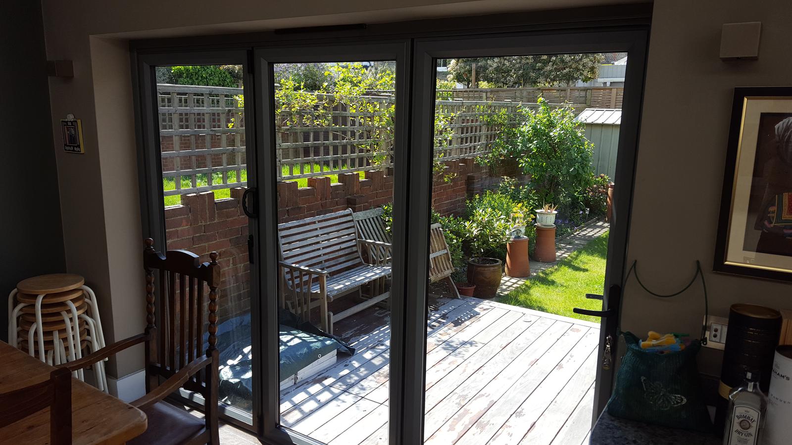

Takto nejak to mame momentalne u nas v dome
