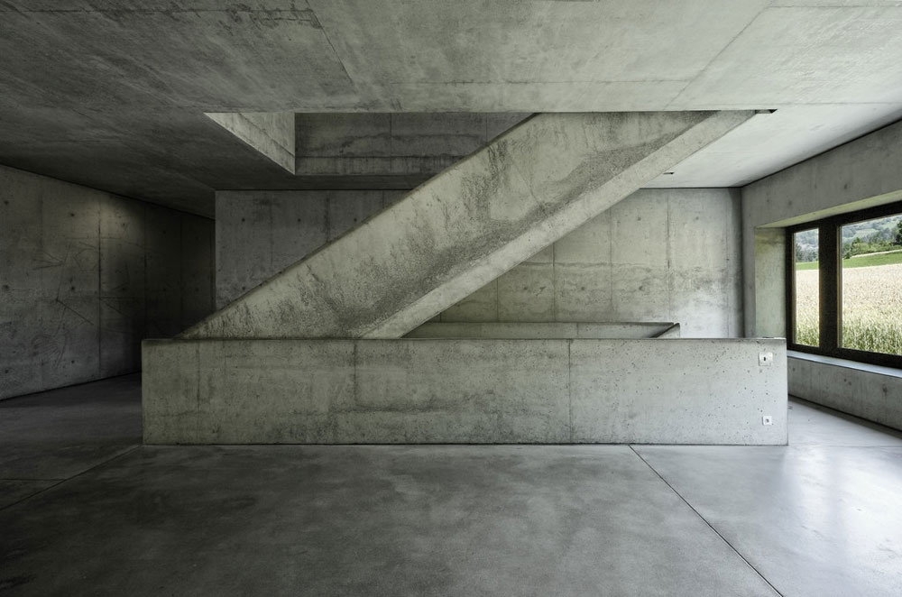

@igigi toto riesenie je hodne nestastne. Okrem toho ze jeho estetika asi 95 perccentam europskej populacie vyhovovat nebude, tak budes pocut prudenie medii v tych rozvodoch a bude to rusive...
@abobo ja teda elektriku nikdy v kábloch nepočujem. riešenie to nie je nešťastné ale skôr netradičné. Nevravím, že to tak má robiť. Mne sa pohľadový betón veľmi páči.
@igigi Akurát že na tom obrázku čo si sem dal to nieje pohladový betón, to je len namalované
@martosko kuk do google ako vypadá pohľadový betón napr: Len sa to musí spraviť dôkladne.
@abobo ...jasne ze elektriku nie. :-) Ale vodu asi netahali inym sposobom ked su takto industrialni....
@igigi A teraz si porovnaj ten tvoj prvý a druhý obrázok že sa moc nepodobajú
na druhom obrázku nie je elektroinštalácia ťahaná po povrchu, o čo šlo v prvom obrázku.
