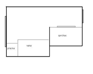

certica: aqua to super navrhal :) WC je skryte za rohom a velky sprchac je super, aj my budeme mat 120x80cm :)) a to okno je v pohode, moji komtorovi a aj iní znami maju takto isto , maju tam zaluzie a ked sa sprchuju zastru a je :)a inak tam maju krasne svetlo :)) alebo si mozes dat nepriehladne sklo alebo vertikalne zaluzie ;-) ano, ta pracka je super na prebalovanie - sup babatku unmyt ritku v umyvadle a potom ho prebalit tam vedla :)))
certica ak dáš WC na sprcháčovú stenu bude ho moc vidieť od dverí...preto je dobre umiestnené teraz-za múrikom...moja mienka...

baby a takymto smerom nemam rozmyslat?? ja sa stale bojim toho okna
ale teraz ked som na to kukla tak nwch dam wc kde kolvek inde tak bude na ociach...fnuk
cartica: skoda ze nemam foto, ale naozaj aj priatelova rodina ma tak do ulice ooobrovske okno a dalo na neho nepriehladne sklo a vobec to nevadi :)))) ale ja osobne by som zvolila tie zaluzie a pokoj.

baby a takto? vedla wc by bola skrinka uzka vysoka.....na uteraky......a relativne mozno nejaka vymurovana...... lili aj ja by som chcela vidiet foto.....
dobrý nápad s tou vysokou skrinkou
to som rada......ledva cakam kym mi to niekto oddobry......poradte mi nejaky program na kupelku? skusila by som si to narhnut v 3d
Ale tu vysoku skrinku mozes mat aj ked bude WC na tej druhej strane. A bidet nechces? Baby davate si bidet? Ja uz mam navrhy urobene rok aj obkladacky vybrane, ale ja tak jednoducho prirodne farby - svetlo a tmavo hneda aby ladilo s charakterom domu a ked vidim co vsetko vymyslate, tak stale dumam ci to nemam menit.
asi nie......nechcem bidet...............ja chcem tiez len hnede.....cokolada a vanilka.
ja by som tu skrinku dala jednoznacne do rohu:))))) na 100%, aby to WC nebolo take stiesnene:)
