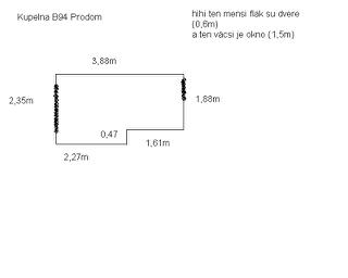

jojo som v praci....a som zavisla hih modrastrecha ma uplne chytila... tak pridavam rozmery mojej kupelne.......keby sa vam chcelo a ak mate cas .......budem sa tesit kazdej rade snazila som sa to rozumne nakreslit.... a pridavam aj podorys domu pre lepssi predstavu... malo by tam byt vsetko, hih tj....vana, sprchac, umyvadlo, wc a pracka..... jaj uz teraz dakujem...
no to bude oriesok ... a mozu mat tie veci vseliaky tvar alebo maju byt pravouhle - vana, spochac a tak
no sprchovy by som chcela murovany........a vanu rohovu ... a cely dom chcem ladit do hneda....cokolada a vanilka su moje farby.....ale zas na druhej strane mi nebude vadit ani nejake ozivenie.......... inak si rada necham poradit............
murovany - z jednej strany budu sklenene dvere?

len s rohovou vanou zbytocne zabijes vela miesta. Mam ju momentalne doma, uz by som ju nechcela. A aby si sa pohodlne dostala k oknu, lebo ja musim vyskocit na vanu aby som okno umyla, ale raz budeme mat o 20 viac.. a uz tak lahko skakat nebudeme :-D Ale auqabelka urcite nieco pekne vymysli. :-)
to je fakt............my nemame vanu...fnuk........sme v malickom bytiku a tak sa na vanu velmi tesim......... neviem...........zatial som nepozerala ake vane su v ponuke my 1.3 ideme stavat.........ale uz pri zakladoch musim firme povedat kde co chcem......koli lezatej kanalizacii....preto nad tym rozmyslam uz teraz aj ked doma sa mi smeju ze uz blaznim......

no takto nejak by to slo eventualne ...
ale neviem co je co, hih........pri dverach je sprchovy? a pri vani pracka......
ano presne tak. velky sprchac, velka vana, wc za rohom, pracka pri vani ...
Sa mi to paci, ten srchac by bol suprovy.
logicke, prakticke, ucelne, pekne :-) ...

aj mna najviac zaujal ten sprchac..............to ma nenapadlo ho pretiahnut a bude krasny velky................super a nemohla by som wc dat na tu stenu sprchacovu stenu?.... ze by som sem na tu wc stenu dala nejaku skrinku na prasok a uteraky....a mozno nejak vstavat pracku....... jaaaj super....
a poradite mi nejaky program ke´de si to navrhnem? kuchynu som zvladla navrhnut v alno.......
videla som takyto velky sprchac..bol tam vymurovany murik na sedenie, co bolo super.. chcela som aj ja taky, ale nam taky bohuzial nevysiel. Pracka pri vani dobre ak budes mat zboku plnenu, mas super miesto na prebalovanie, susenie babatka, ci ako odkladacie miesto na uteraky.
dalsia super pripomienka...teda dve.....ale zacinam uvazovat dat inde vanu.....skusim to nakreslit....ak sa podari........

ostava Ti potom ta dlha strana alebo vyklenok kde je WC, ale to je dobre, aspon ked otvoris dvere hned tak nepadne do oci
