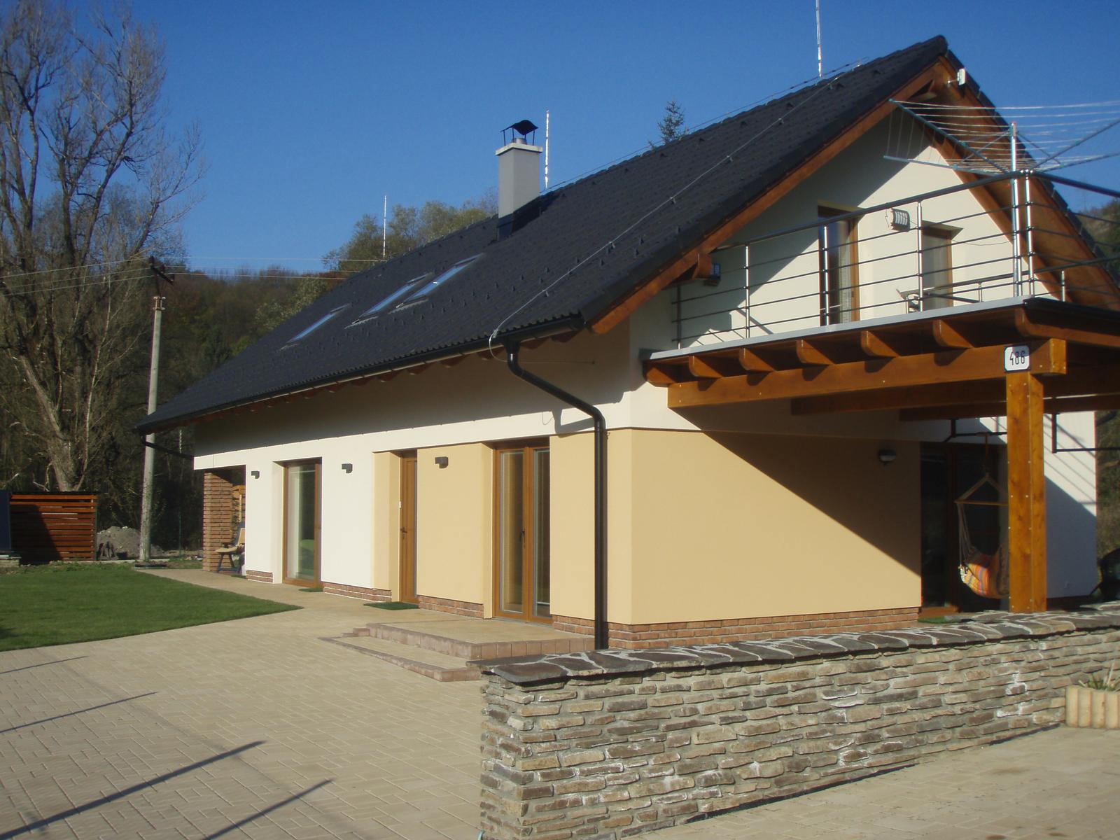

@jan45 jan súhlass.. ja som býval 10 rokov v jednoizbovom, 10 rokov v trojizbovom až potom prišiel na rad dom ..dnes chcú mať mladí ľudia hnedkajjjj všetko. najlepšie do roka... a nehorázne sa zadĺžia ....vlastne sa stanú sa otrokmi bánk a otrokmi vlastného domu, lebo nič iného si nemôžu dovoliť..postaviť malý dom, aby mal hlavu a pätu je jednoduché a zároveň veľmiii zložité..... :) .. ja mám plochu 169 m2 ale dom mám riešený tak, aby som ho mohol bez úprav pokojne obývať so synom pokiaľ bude mať rodinu, alebo časť prenajať, alebo doopatrovať rodičov, svokrovcov, súrodencov..nikdy nevieš, čo ti život prinesie .preto dom treba stavať tak , že počas života, by sa ti mal s minimálnymi úpravami prispôsobovať..bezbariérovosť by mala byť samozrejmosť..... a hlavne nepodliehať nezmyselným trendom, ako napr. dom bez podstrešenia..alebo schody do obývačky, atď.... tu nie sme v USA, tu staviaš dom na celý život...

@architekt_mikulec hm a kde sú započítané podlahy, kuchynská linka, interiér. vybavenie, dobudovanie exteriér... , svetlá vypínače,atď.. stavali ste CHATU ... ktorá má iné tepelno izolačné požiadavky ako dom,,alebo sa mýlim ja keď som napísal 116 000 eur, tak je to úplne všetko interiér- 169 m2 a interiér ,..NED 40 kW/m2
bol som sa pozrieť, koľko to všetko stálo ...116 tisíc..nesprávne je 113 tisíc.... za 50000,EUR dom pre 4 člennú rodinu, aby ste sa netlačili kvalitne NEPOSTAVÍTE (myslím tým aspoň NED.. s horšími parametrami sa neoplatí stavať, hlavne ak beriete úver a každé ušetrené euro sa ráta.. reálnejšie je 70-80 tisíc... aj to tak s odretými ušami.. :)..náklady na náš domček mesačne po vyúčtovaní je 87,60 a 12 eur internet a satelit EUR, niektorý dokážu ešte menej platiť :) .. v 3 izbovom byte sme platili všetko cez 240 eur ...
@iigor krásny domček
