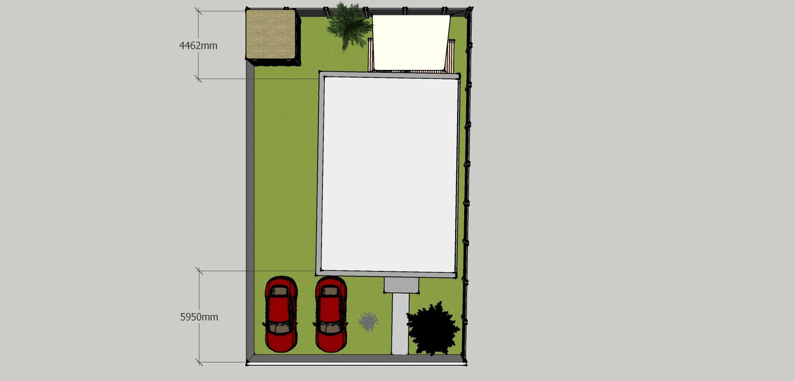

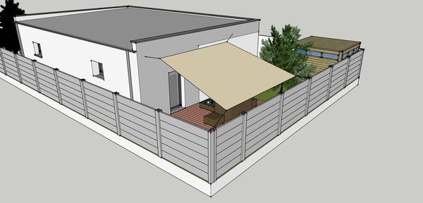

Ahojte, v najbližšej dobe ma čaká stavba 3-izbového bungalovu na malom pozemku. Pred kontaktovaním projektanta by som rád s vami prekonzultoval vhodnosť, prípadne nevhodnosť daného riešenia. Parametre domu sú nasledovné: - rozmery 8x12 m - orientácia: vchod V, obytné miestnosti J, terasa Z - zastavaná plocha 96 m2, užitková plocha 80 m2 V prílohe prikladám vizualizácie exteriéru vrátane osadenia domu na pozemku a interiéru. Je mi jasné, že na takom malom pozemku nemôžem čakať zázraky, avšak veľmi rád privítam vaše nápady a rady. Ďakujem

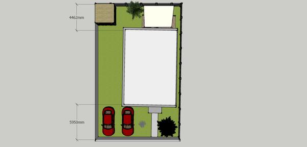

@all Vykonal som zopár úprav v pôvodnom návrhu: - nad kuchynskú linku som pridal okno (ak by sused nesúhlasil, rozširil by som terasové okno) - rozšírenie kuchynskej linky do tvaru L - rozširenie obytných miestností o 0,25 m na úkor TM, kúpeľne a komory - rozšírenie zádveria o 0,4 m na úkor kúpeľne (viac ma už nepustí okno) - posunutie domu o 1 m z dôvodu parkovania - osadenie tienenia terasy, záhradného domu

@dusantt Japoncov som uviedol len ako príklad. Samozrejme 100 ľudí, 100 chutí, každému sa páči niečo iné. Presne, tie náklady na bývanie sú tretinové v porovnaní s bytom, platiť 150 alebo 50 EURO je riadny rozdiel. Kreslené je to v Sketchup 2016, je to len taký hrubý náčrt, kreslil som to asi necelý deň :-)

@epdv18 musis parkovat na pozemku??
@epdv18 kúpeľňu vymeniť navzájom s technickou miestnosť s wc
@martina151515 Bohužiaľ vzdialenosť medzi hranicou pozemku a cestnou komunikáciou je 0,5 m, parkovanie len na pozemku. @janetbla Rozvody vody budú v stene, by som vymenil kúpeľňu s TM od bojlera by bola dlhšia vetva do kuchyne, ale nejaké riešenie sa nájde.

@parcik Uvažoval, je to však pracnejšia varianta. @all Nad pozemkom prechádza telefónna prípojka do susedného domu, neviete mi poradiť koľko by stála prekládka ak by som uvažoval nad poschodovým domom?
