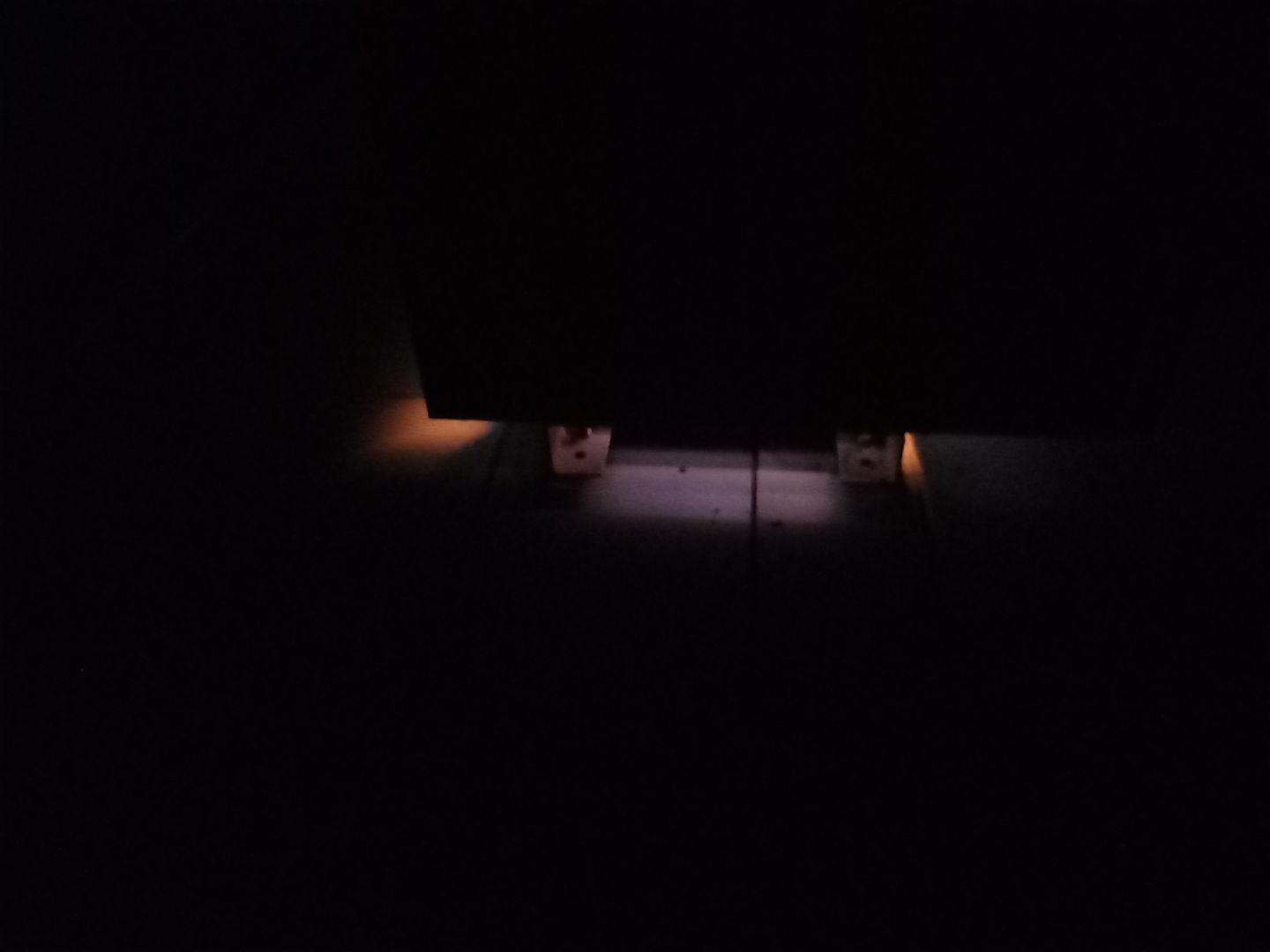

Dobry den, idem si po radu. Uz niekolko dni pozorujem pri zapnuti plynoveho kotla zlty plamienok. Priznam sa ze predtym som to nesledoval tak neviem , ale pre istotu sa chcem spytat ci to nahodou nesignalizuje problem nakolko som sa samozrejme docital na nete rozne scenerie. Kotol je stary 16.r Protherm Medved 30 plo takze farba plamena je vidno zospodu popripade mozem vecer odfotit. Dakujem

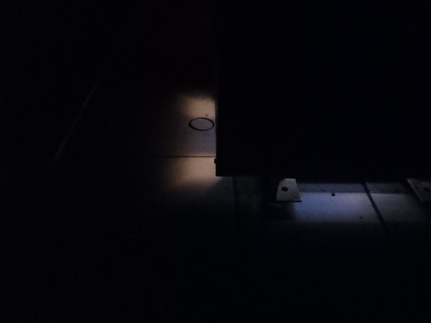

@petersd takto dajako to vyzera s tym ze aj ta modra cast ide do zlta

@clovek1234 Ale Ty takto nevidíš oheň na horáku, vychádzaš len nepriamo z farby svetla plameňa, že ? V takom prípade to môžu spôsobovať aj nečistoty vo výmenníku. Teda aj za predpokladu, že prívod vzduchu ku horákom je bezproblemový. (nažltlý plameň spôsobuje aj nedostatok kyslíka v plameni)
Aj niečo vo vzduchu. Netvrdím že je to tam no zažil som žltý až oranžový plameň pri používaní jedného zvlhčovača vzduchu. Z druhého nie. V tom ktorý to robil bola vo vode nejaká kapsula proti vodnému kameňu a z nej sa zrejme uvoľňovalo niečo do vody ktorú odparoval.
alebo vyšší obsah síry v spriatelenom plyne
