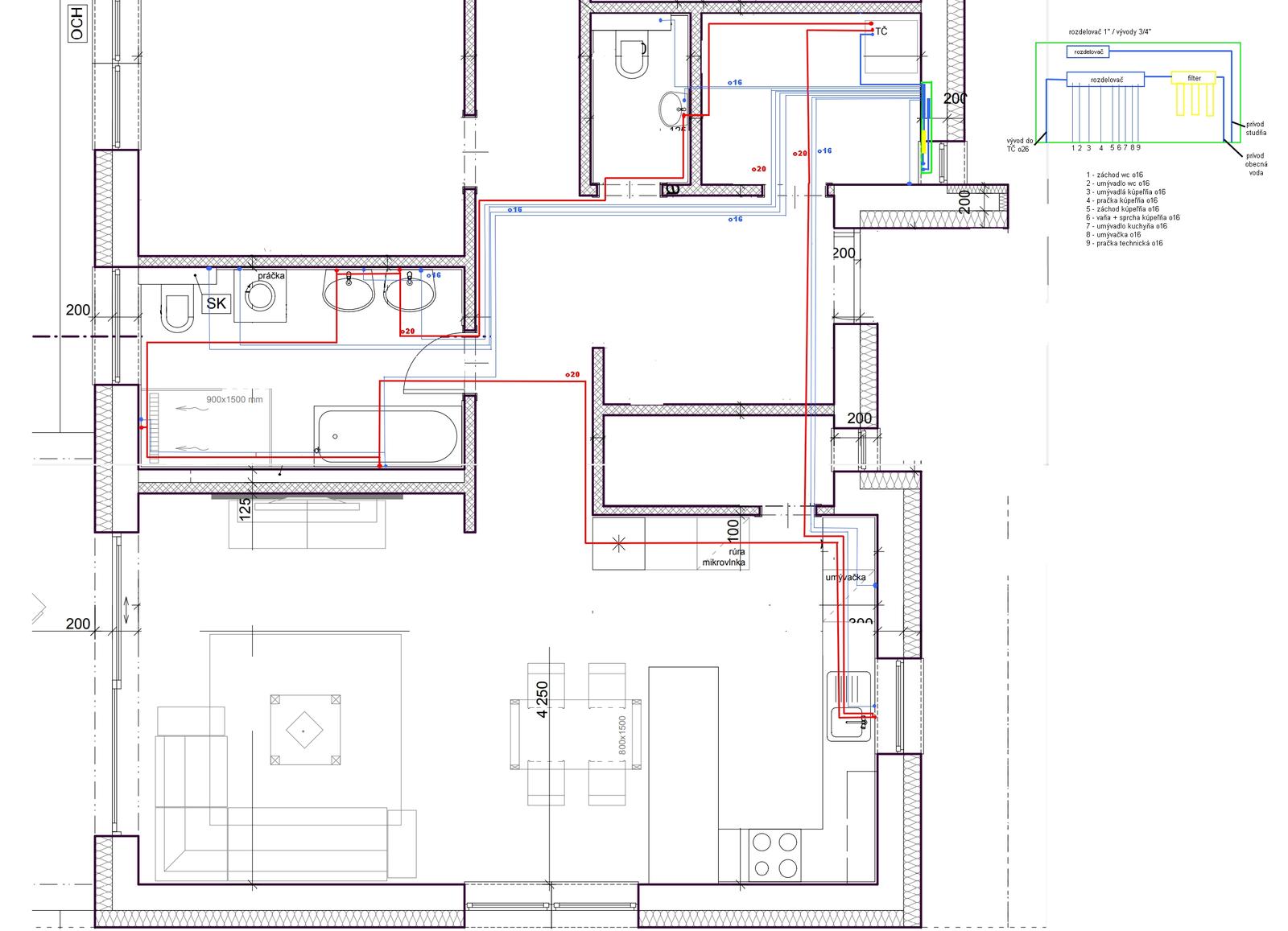

Ahoj, plánujem plastohliníkové rozvody vody a rád by som sa vyhol spojom v podlahe. Z tohto dôvodu uvažujem, že by som dal jeden rozvádzač do technickej miestnosti z ktorého by sa napájali blízke zariadenia a druhý by som dal priamo do kúpeľni odkiaľ by sa napájala každá nástenka v kúpeľni samostatne. Prikladám nákres ako by som si to predstavoval. Myslíte, že by to bolo takto ok? Mám pochybnosti hlavne o tej spiatočke teplej vody, neviem či je toto vhodné riešenie - z TČ rúrou ø26 do rozdeľovača v kúpeľni a z rozdeľovača rúrou ø20 do kuchyne a cez priechodnú nástenku späť do TČ. Keďže plánujem neskôr využívať studničnú vodu minimálne na wc, prípadne na pračku a umývačku, v technickej by boli 2 rozdeľovače a podľa potreby by som si prepojil prívod k týmto zariadeniam, preto sú rozvody na tieto zariadenia ťahané samostatne z technickej miestnosti. Čo si myslíte o priemeroch? Pri takto ťahaných rozvodoch by stačili ø16 alebo nechať všetko ø20? Ďakujem
@marselino7 Zakladna vec chyba, tlak vody. 26? Uplny nezmysel. Ked cirkulacka, tak do slucky VSETKY odberne miesta a neriesime ziadny rozdelovac tym padom... usetrene, 100% komfortne a funkcne... nie ak ten mackopes na obrazku. Ak mas tlak +3bar, zosluckuj nastenky teplej 16kou a vybavene...
@kejsix ďakujem za odpoveď, myslíš takto nejak? Rozdeľovač v kúpeľni som teda vyhodil a rozvody studenej vody urobil z rozdeľovača v technickej, priemer rúry ø16. Teplú vodu by som zokruhoval cez prechodné nástenky. Myslíš že by stačila aj tam rúra ø16 alebo na tú teplú vodu dať ø20? Ďakujem
@marselino7 spravit 2 rozdelovace, privod 26tka, k bateriam 20tka a cirkulacka zo 16tky
@michal_brezansky takze ty by si to riesil ako na prvom obrazku?
@marselino7 ano ale nie rozdelovac do kupelne ale do spajze
@michal_brezansky takze ale cirkulacku zapojit do serie cez nastenky?
napriklad, ja zas potiahnem cirkulacku naspat k rozdelovacu a tam to spojim a odtial uz napriamo do TC
