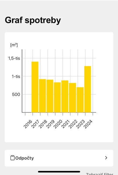

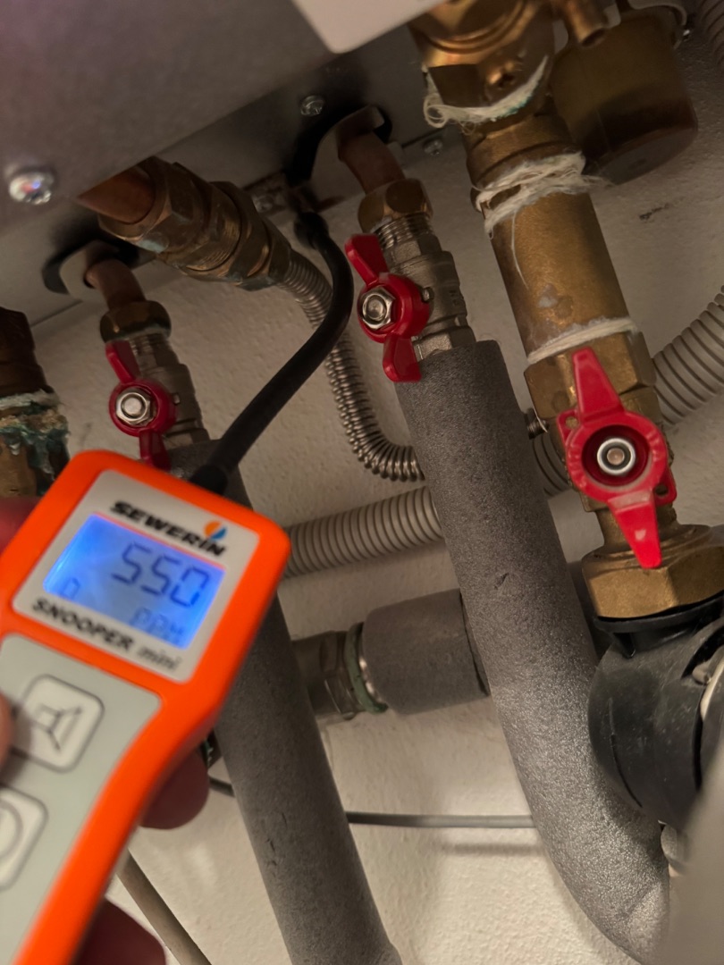

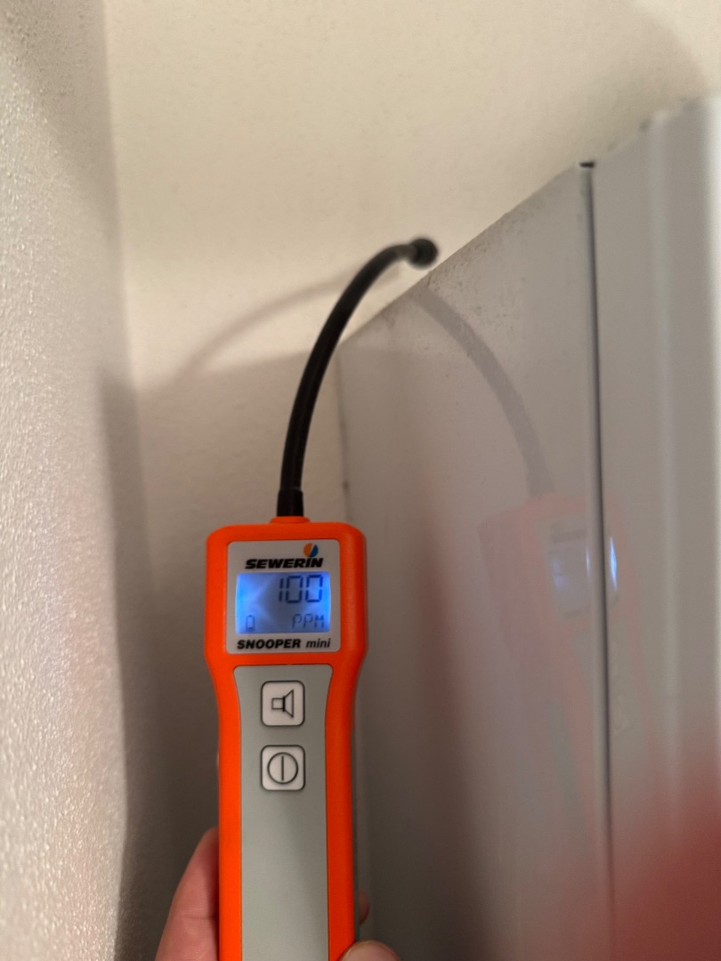

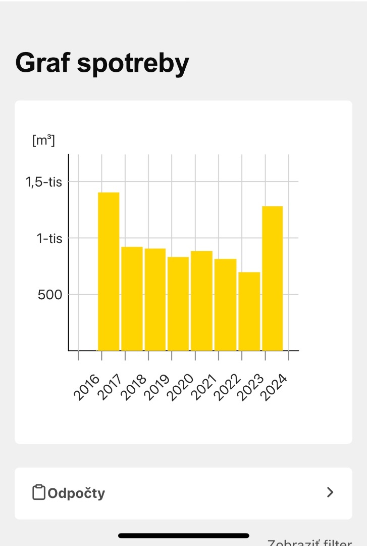

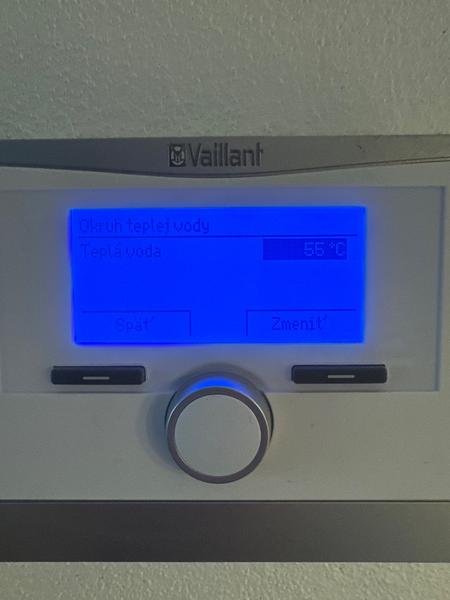

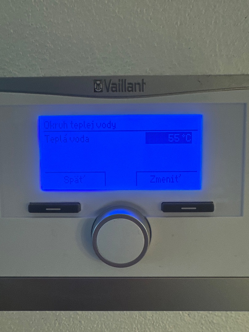

Ahojte v piatok mi dosla faktura s nedoplatkom 350€. Velmi ma to prekvapilo tak som usudil ze mam niekde unik kedze sa jedna o raz taku spotrebu za plyn voci minulym rokom. Platim 43€ mesacne roky. Mam aj solar na ohrev vody. 2016 som nemal zatepleny dom. Prikladam foto vyvoja spotreby. Detektorom som nameral aj uniky pri kotli ale na druhy den nic detektor nenasiel. V zmenach na termostate som nic co sa tyka vykurovania nerobil. Iba som zvysil teplotu uzitkovej vody na 55*C. Myslite ze tato zmena moze mat takyto obrovsky vplyv? Detektor nic nenasiel ziaden unik pri hodinach. Dakujem za rady. Servisak ma prist na buduci tyzden. Nemali ste niekto podobnu situaciu? Dakujem.
Ak by si to kontroloval kazdy mesiac, tak by si zistil "únik" skôr, môže to byť ktorékoľvek miesto za plynomerom, a zvyšenie TUV na toto nema vyrazny vplyv...

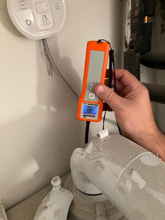

@scorp To je prietokový ohrev? Vypni kotol na 24h a odčítaj plynomer. Čo únik plynu v spalinovej ceste, meral si? Do interiéru taký únik mať nebudeš, to by si cítil dávno pri takom objeme. A znovu pripominam - ja aspoň raz mesačne, v nedeľu za dobrým obedom, idem odpísať do slovníčkového zošita elektrinu a plyn.

@scorp Ak by si mal únik,muselo by tocit plynomerom aj pri vypnutých vsetkých plyn.spotrebičoch

@kejsix dakujem zatial som to mal len na hodinu vyonute a bez zmeny na hodinach. Co je prosim spalinova cesta? Jak to zmeram? Moj kurenar ma teoriu ze moze to byt horakom... Ano zapisovat uz budem mam ponaucenie... dakujem

@scorp Mal by si mat nad kotlom medzikus, kde vies zasunut merak to "vyfuku" kotla. Alebo v exterieri do vyustenia spalinovodu. Ak tadial unika plyn, budes to citit aj nosom. Stat sa to moze, nebol by si prvy, komu armatura so solenoidom v kotli zle "dovierala".

@scorp Tym je jasne,ze unik nemas.Ziadne dalsie hokusy pokusy nie sú potrebne.Plynomer narozdiel od vodomeru zachytí aj najmensiu.odber.

@kejsix tak nameral som tam 100ppm
revizny technik povedal ze 100ppm pri vailant je normalne. detektor moze brat aj CO. Tak veru neviem....

@toky1 technik mu hovoril že tak nízka hodnota nie je len plyn ale i CO, takže nie je isté že má únik plynu , to musí zacítiť i nosom, takže má niekde spotrebu, napr. i do studenej vody

@scorp koľko bola predtým teplota vody? Lebo aj to spraví nejakú spotrebu navyše.
@scorp koľko bola predtým teplota vody? Lebo aj t…
@marsdm nepametam si presne ale myslim ze 45"

@scorp podľa výpočtu pre 120l zásobník treba na zohriatie 10°C vody na 45°C vodu 5,5kWh a na 55°C 6,2kWh. Takže je to nejaký nárast ale to nespraví 500m3 za rok za normálnej prevádzky. Treba si odpisovať stav a skúšať vypnúť kotol, potom kým je ešte teraz cez deň teplo, koľko by spotrebovalo na ohriatie vody keď sa nekúri a potom koľko je kúrenie atď. A ešte skúsiť pozrieť v aplikácii SPP odpočtu, lebo my tam máme viac než len jeden za rok. Nejaké sme aj my pridali, nech je nejaký záznam behom roka. Plus zapisujeme priebežne sami pre seba.

@marsdm dakujem za vypocet tiez si myslim ze to nemohlo spravit. Problem je ze moj servisak stale nema cas ale je skuseny... tak skusim pohladat noveho... na vikend idem prec tak skusim vypnut kotol aj plyn pri kotli aby som zistil ci ten unik nie je medzi pripojkou a kotlom...
