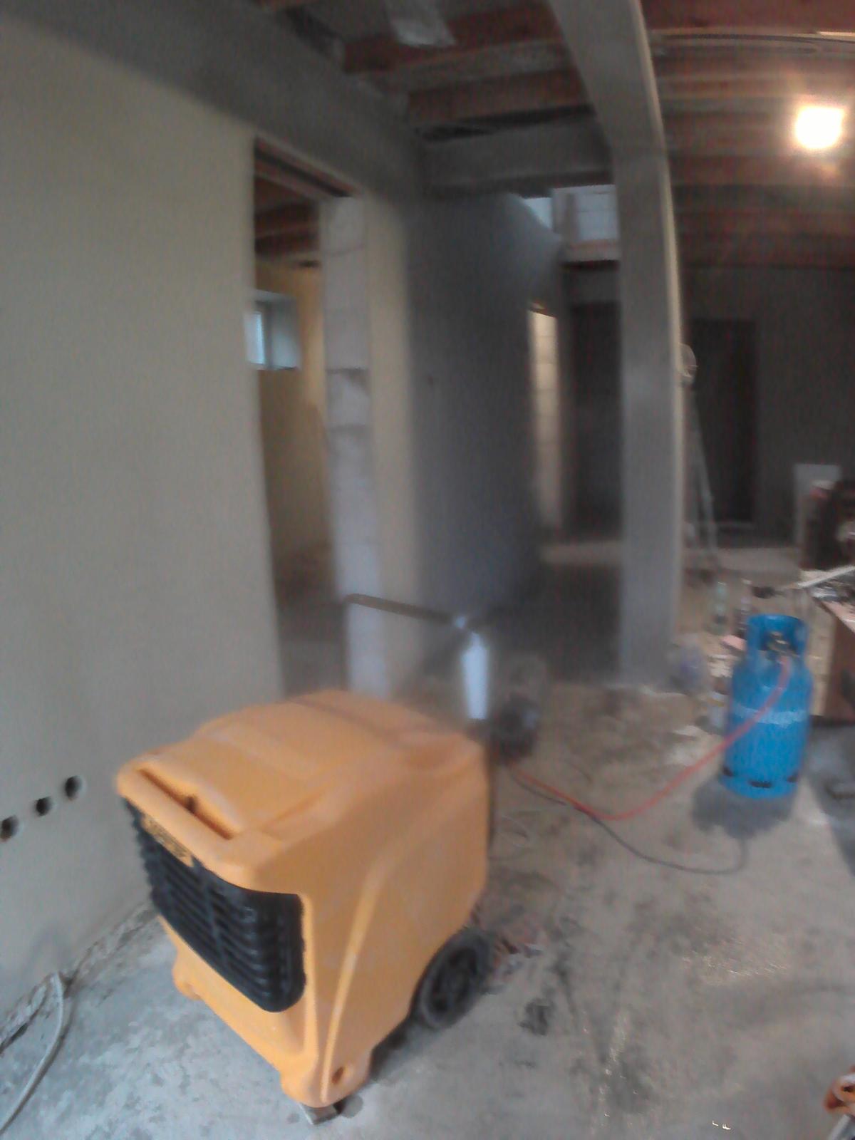

už druhý týždeň zapnuté propanové delo po omietkach,ráno,večer vyvetranie,teplota prízemia medzi 13-16,poschodie chladnejšie,teraz vonku okolo 0stp.ešte teplejšie. musí sa tam kúriť,aby ,,hento žlté,,mohlo odvlhčovať

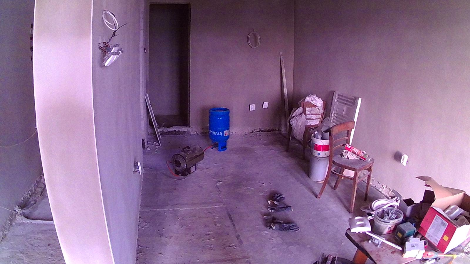

@dominik_galaba ale neporovnavaj stavbu co si mal zateplenu na plasti. studenu murovacku /ja mam beton/ nemas najmensiu sancu vykurit takym stylom. ja mam teraz zateplene a delo robilo svoju pracu 100% podla ocakavania, az na ten smrad.
@matko101112 ja teraz odvlhcujem garaz a pokial som nerozfiajroval podlahu a teplota nestupla nad 15 tak odvlhcovac bezal zbytocne
