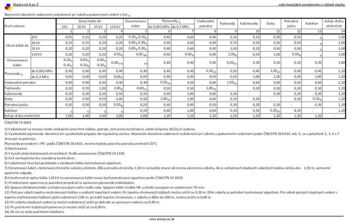

Prosím vás neviete ktoré IS môžu isť v spoločnom vykope za určitých podmienok splnajúce požadovane rozostupy? Dakujem za zmysluplne odpovede!

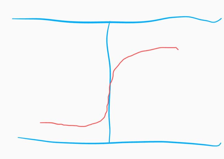

@kejsix môžu sa tvoriť 90 stupňove ohyby rúrky rehau, keď potrebujem ťahať kúrenie po stenách? Nedá sa podlahou ťahať, budú to rúrky na radiátory. 2. Môžu ísť súbežne s tými zaizolovanymi rurkami elektrické káble v chranickach? Povedzme ze medzera na zvislo na stene medzi elektrikou a kúrením by bola 15cm?
Odpoveď na príspevok od st89:
@kejsix môžu sa tvoriť 90 stupňove ohyby rúrky re…
@st89 mozu, zalezi na polomere - ten najdes v tech. liste. 2. mozu Jaj pockaj, ty to chces ohnut do rohu? To sa robi tak, ze nejdes v rovnakej vyske a vytvoris take akoby dva ohyby s vacsim polomerom - kurenar bude vediet
@st89 mozu, zalezi na polomere - ten najdes v tec…
@minoo áno riešim ako to v rohu s potrubím vyrieši. Povedal ze keď to chcem ťahať po stene tam bude spojka. Ze keby mam možnosť ísť podlahou ze tam by sa urobil oblúk. Podľa mňa keby tam dal spojku 90 stupnovu tak to nerobí problém, či?

@kejsix Daj normu. Ja si to pamätám asi takto: Pre súbeh s inou napäťovou sústavou je požadovaná dvojitá izolácia alebo zákl. izolácia s ochranným tienením. ... alebo aj inak: izolácia všetkých vodičov v spoločnom vedení musí zodpovedať parametrom izolácie vodičov najvyššej nápäťovej sústavy, ktorá je uložená vo vedení...
@minoo áno riešim ako to v rohu s potrubím vyrieš…
@st89 nvm ti to jednoduchsie vysvetlit, na obrazku je roh, jeden aj druhy ohyb je na stene, nie v rohu, takze mozes spravit lubovolny polomer... Alebo mozes pouzit koleno ako pises...
Aj vzdialenosť. https://stavba-az.sk/forum/terminolog... Ak by sa hodilo ďaľším - vyhotovenie elektrických inštalácií v objektoch budov: https://dusan.medved.website.tuke.sk/...
