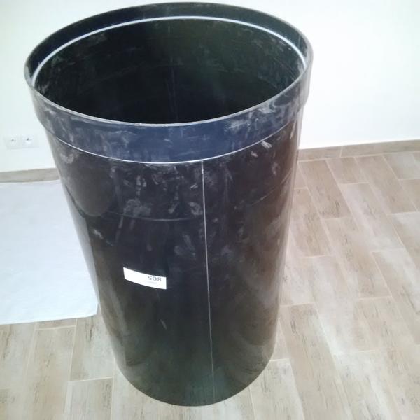

@dusantt ja mám plastovú, cena cca 180€ https://www.modrastrecha.sk/blog/topv... http://www.modrastrecha.sk/blog/topvi...
No co som pocital tak material na betonovu by mohol stat tak 100eur, ale k tomu omnoho viac prace ako plastovu osadit. Cize sa to asi celkom dost vyrovna.. Lenze co s rozmerm, ak vodarne zvacsa vyzaduju 90x120cm? staci plast 100cm potom, alebo to ma viac v priemere ?
@dusantt pri upozornení klikaj na "odpovedz" pod mojou odpoveďou Tá plastová je typizovaná a TO-vodárne ju plne akceptujú. Neviem o tom, že by ti to niekde neschválili. Treba sa spýtať u vodárov.
