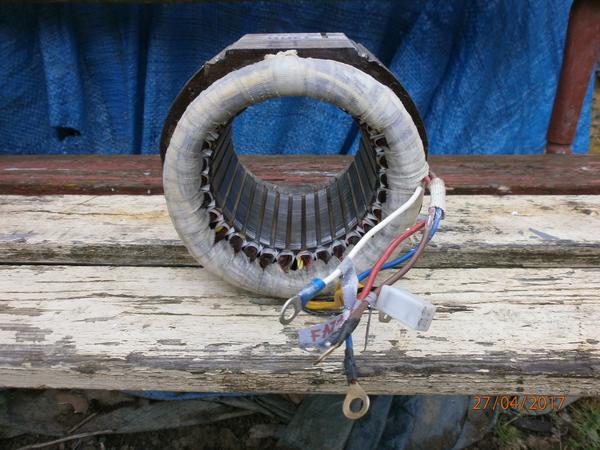

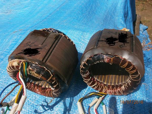

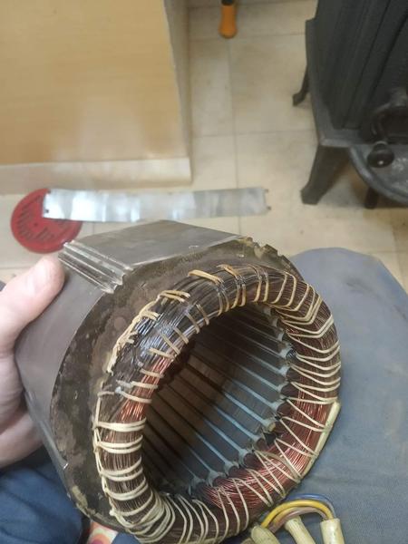

@atak77 toto je vynutie stej craf&dele po dvoch mesiacoch pouzivania .napajala sa nanu len miesacka 2furikova cca700wattova a karbobruska 750wattova.to vynutie je hlinikove a pomedene takze cele zle.nove vynutie hlinikove stoji 75€ a medene 100€.
@martin25 Potrebuješ stator s Cu vinutím, ale nie za 100€?? Lebo viem lepšiu cenu ;-)
@martin25 ..asi takto??? Prvé foto z "havárie" druhé foto previnutý stator na Cu..
@technik007 a skade si? A aka je cena?
