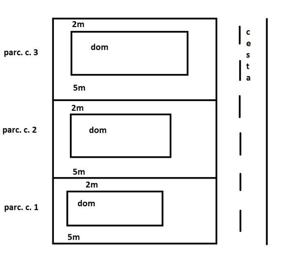

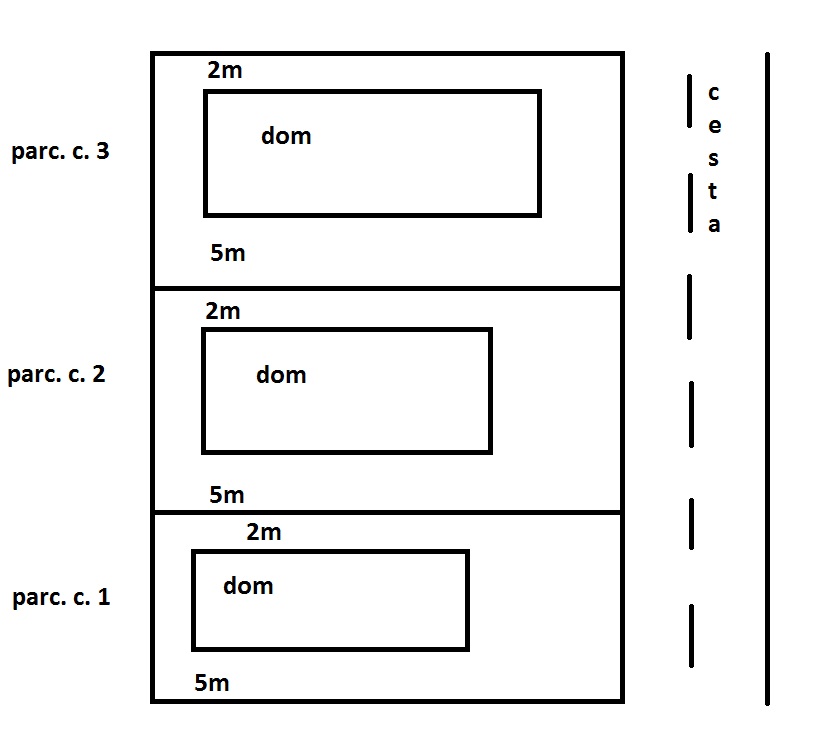

Ahojte, nechcem zakladat novu temu ( je ich tu uz dost a chcem sa len poistit ) tak to placnem sem ( dufam ze sa zakladatel nenahneva :) ) Situacia: pozemky su vedla seba ako na obrazku. Mam zaujem o tu strednu parcelu. Odstupy by mali byt ( podla materialov ktore mi poslal developer ) ako na obr. cize 5 metrov z lavej strany a 2 metre z pravej strany. Cize je dodrzany zakonny odstup 7 metrov ( pozemky su vsetky rovnake cize stiesnene podmienky by nemali nastat ) Z prednej strany mame inak 6 metrov a zo zadu 3,5 metra ( to len tak pre info ) Otazka: mozem teda "nalepit" dom az na tu hranicu 2 metrov a mat tam aj okna obytnych miestnosti? alebo je nejaka dalsia zakonna vzdialenost, kedy nemozu byt okna 2m od plotu aj ked splnam to, ze stavby su vzdialene 7m od seba? dakujem za info Ps: SU dnes nestiham a cez vikend by som chcel trosku popracovat na "projekte" kedze som si myslel ze tie odstupy su naopak, takze treba prerabat :)
@borgesko malo by to tak byt, uz som sa vsak stretol s regulativom obce, ze nebol problem mat prizemne okna obytnych miestnosti 2m od plotu, ale na 1.podlazi uz nesmeli byt okna obytnych miestnosti (kvoli sukromnej sfere-nazeraniu do dvora)
@stowasser dakujem. budeme staviat bungalov takze by to malo byt v poriadku. najlepsie bude si to potom zistit na SU. aj tak myslim ze bude lepsie ked tam necham aspon 3 metre kvoli svetlu.
@borgesko Myslím, že tých 3,5 je záväzných z dôvodu možných budúcich stavieb .Treba pozrieť územný plán obce , s akou zástavbou počíta za týmito tromi pozemkami...
@borgesko Tých 2m z jednej a 5 m z druhej strany je štandardom, aby bola splnená podmienka odstupu 7m.
@borgesko to su take male parcely, ze za domom bude 3.5m priestoru? tam ani altanok nevojde, ani nic, ci len zle na to pozeram?
@atak77 ten obrazok bol kresleny v skicari len za ucelom vysvetlenia tych odstupov :) ale ked uz sme to nacali. Rozmery tych parciel su 18x33 ja by som tam chcel bungalov o rozmeroch 9x17 popripade 9x18. to znamena ze ak dodrzim tie odstupy, ze v predu musim nechat 6m tak za barakom mi zostane 7 metrov na vybeh ktory teda bude mat 7x18 co som si doma meral tak mi to bude bohate stacit. ( terasu mam uz zahrnutu v projekte takze to je cisty priestor )
