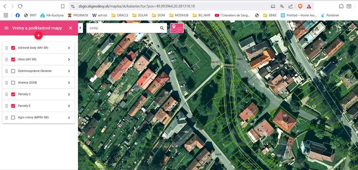

@jurecka zbytocne otvaras 3rocnu temu .... na mapke sa da otvorit pri blizsom priblizeni vlavo hore v menu podkladove mapy a vrstvy a zakliknut kataster C/E. Ale je to velmi velmi priblizne. Ale pre zakladnu orientaciu v terene to staci.

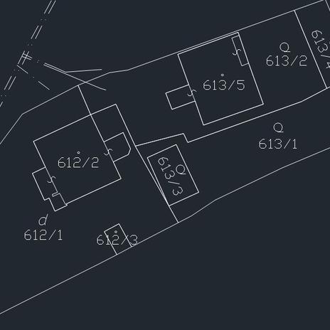

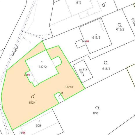

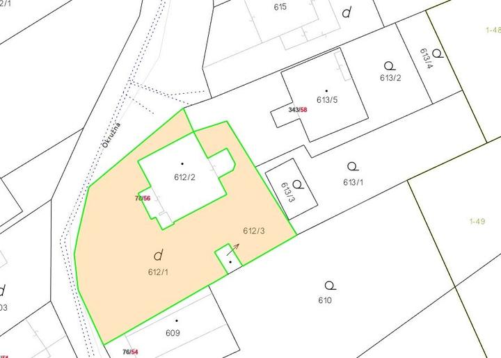

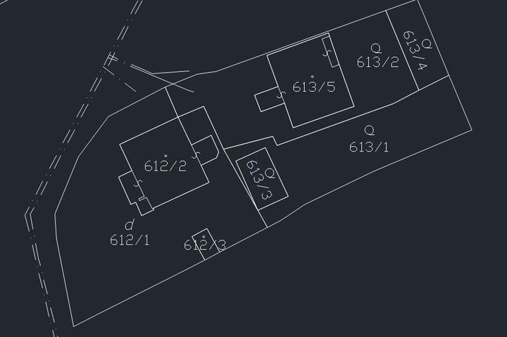

@mgx Akože ozaj to hrubo sedí ale v reáliách sa to môže líšiť. Minimálne v mojom prípade sa to teda líši. Na obrázku s tmavým podkladom je stav zameraný geodetom a na obrázku so svetlým pozadím výstup z webu zbgis.

@toky1 Podľa Tvojho odhadu asi o koľko m (cm) sa Ti to môže líšiť oproti právnej reality ?

@petersd cm? Líši sa to v metroch, nie v centimetroch. Za domom mám od rohu domu pozemok podľa zamerania geodetom pozdĺž steny z jedného konca na druhý od 5,15m po 5,60m a podľa zbgis to je 2,1m až 5,6metra. Chýba im tam totiž jeden bod na oblúku pozemku. Prišiel som na to vlastne náhodou lebo tam chcem staviať prístrešok na dve autá a projektant ma na to upozornil.
