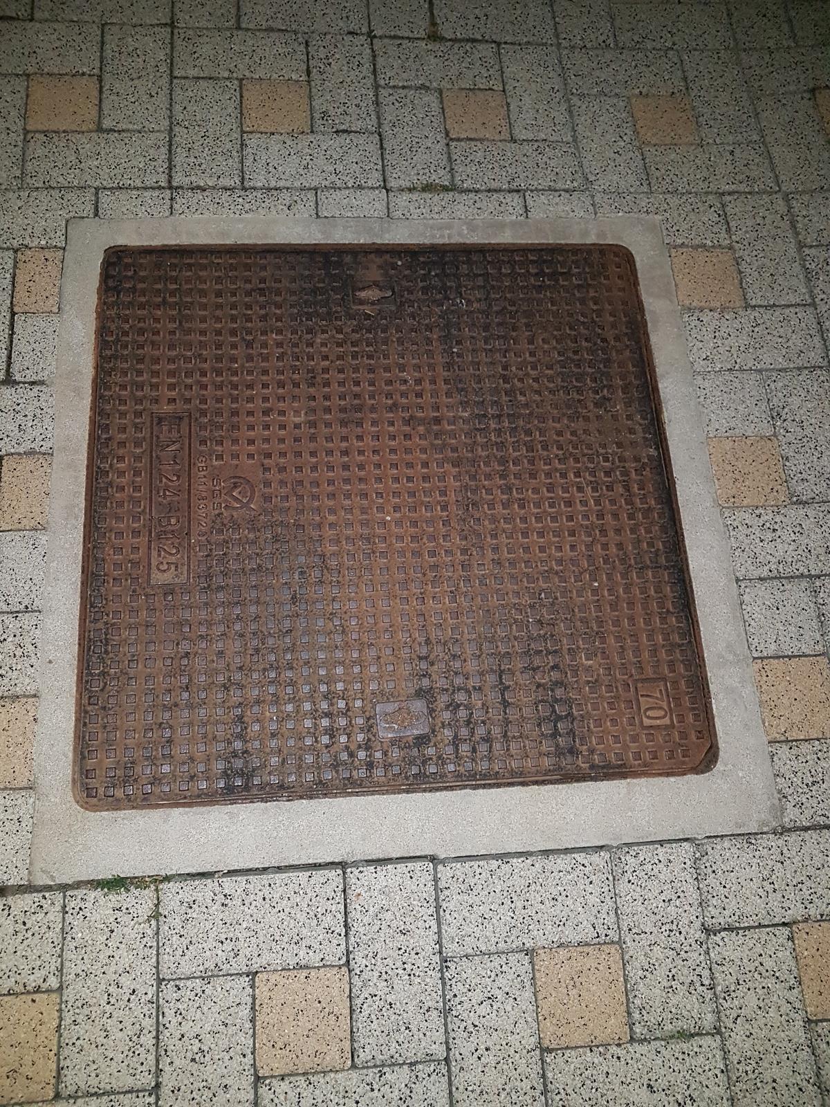

@radok Mame plastovu vodomernu sachtu rovno v prijazde. Nie je vobec zabetonovana. Kedze je vo svahu tak som nad u osadil este zelezny poklop lebo ten plastovy sa nedal osadit do sikma. Sachtu som teda osadil nizsie, cca. 20cm, normalne s plastovym poklopom a nad nou je este zelezny poklop do 7,5t. Sachtu mam Bocr SB VR1100. Standardne sa dodava s krytom s nosnostou 200kg ale da sa dokupit original s nosnostou 600kg, kedy vyrobca deklaruje ze je pojazdny osobnym automobilom. Ak tam potrebujes jazdit tazsimi nakladnymi autami, tak vyrobca odporuca urobit betonovu roznasaciu platnu s adekvatnym poklopom.
Dik .Snažím si to predstaviť :-) Ako a na čom je osadený ten pojazdný železný poklop? A napr. v albe nemáte prosím fotky? :-)
@radok Hm, je tam len fotka plastovej sachty. Ale normalne, zelezny poklop ma druhy diel, taku prirubu, ta sa osadila do betonu (predatav si stvorec 70x70) a do tej priruby sa vklada poklop. A okolo je zamkova dlazba. Proste ako klasicky kanal na ceste, len ho nemam okruhly ale stvorcovy. A pod nim je plastova sachta s druhym plastovym poklopom.
Bol som ti to odfotit, len je noc tak sa mi nechcelo hrkotat s poklopom a odkryvat to :-). Pod poklopom je vstup do tej plastovej sachty.
Diky.Jasne príruba osadená v betone.,takze potom je aj komplet vsade betón pod zamkovou dlažbou/ a on chráni šachtu v zemi/?
@radok Nie, pod zamkovou beton nie je. Len pod tou prirubou.

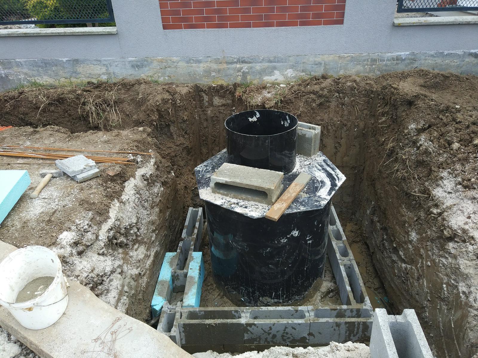

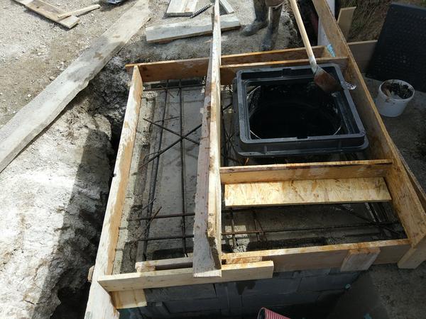

@radok Mozno Ti pomozem. My sme mali dane Sevakom aku sachtu musime zvolit, ale zial sachta je rovno na prijazdovej ceste a predpokladam, ze je moznost ze tam proste pojde nakladne vozidlo, tak som to musel obmurovat. Kupil som ten poklop taktiez samostatne s nosnostou do 13t, cele zasaloval a zabetonoval.
A takto nejak to vyzeralo hotove.

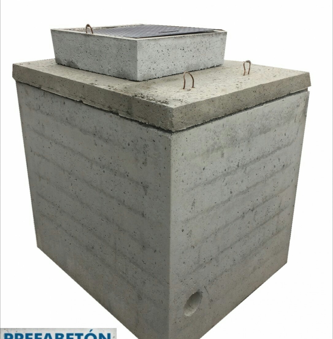

@smolkosk tak to potom sevak nenavrhol i možnosť zrovna osadiť hned betónovú sachtu,?Nebolo by to asi jednoduchšie a lacnejsie? :-)
šachta je Vaša a môže byť aj z fliaš od malinovky, aká má byť , je dané normou. Podmienkou je svetlosť pri montáži, Keby vodárne mali písať normové podmienky, boli by to dve strany, napíšu typ a majú to zjednodušené.
@radok šak to 😁 tá plastová bola akurát drahy salung. A ešte koľko roboty stým. Ale inác, pekná práca ;-)

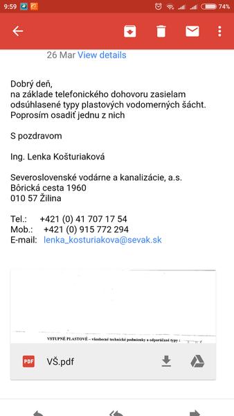

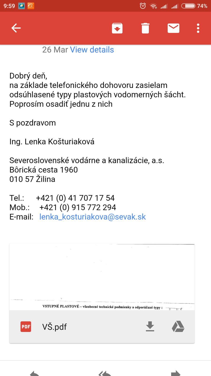

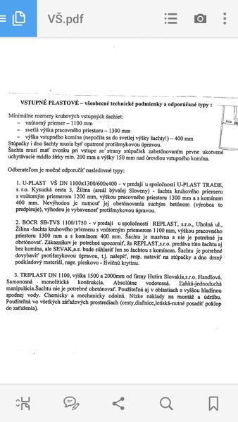

@radok Ten smilik je tam zbytocny! Snazim sa poradit. Pozri prilohu, aby si nebol nakoniec prekvapeny, lebo nie! Nenavrhol. A urcite nie taku, ktora by vydrzala nakladne vozidlo.
Mne sevak akurat poslal vyjadrenie,navrhol možnosť okrem plast. aj betónovu sachtu. ( min. vnútorné rozmery musia byť 1200/1000/v.1300mm.) Tak to bude asi najefektívnejšie a pevne-prejazdné autom. :-)
@danculd.dik .a tak v čom prosim je osadený ten betonovy,, štvorec " v ktorom je osadená ta žel.príruba s poklopom.? Či je na šachte po ploche posadena zelezezobet.roznasacia vrstva/ doska/?
