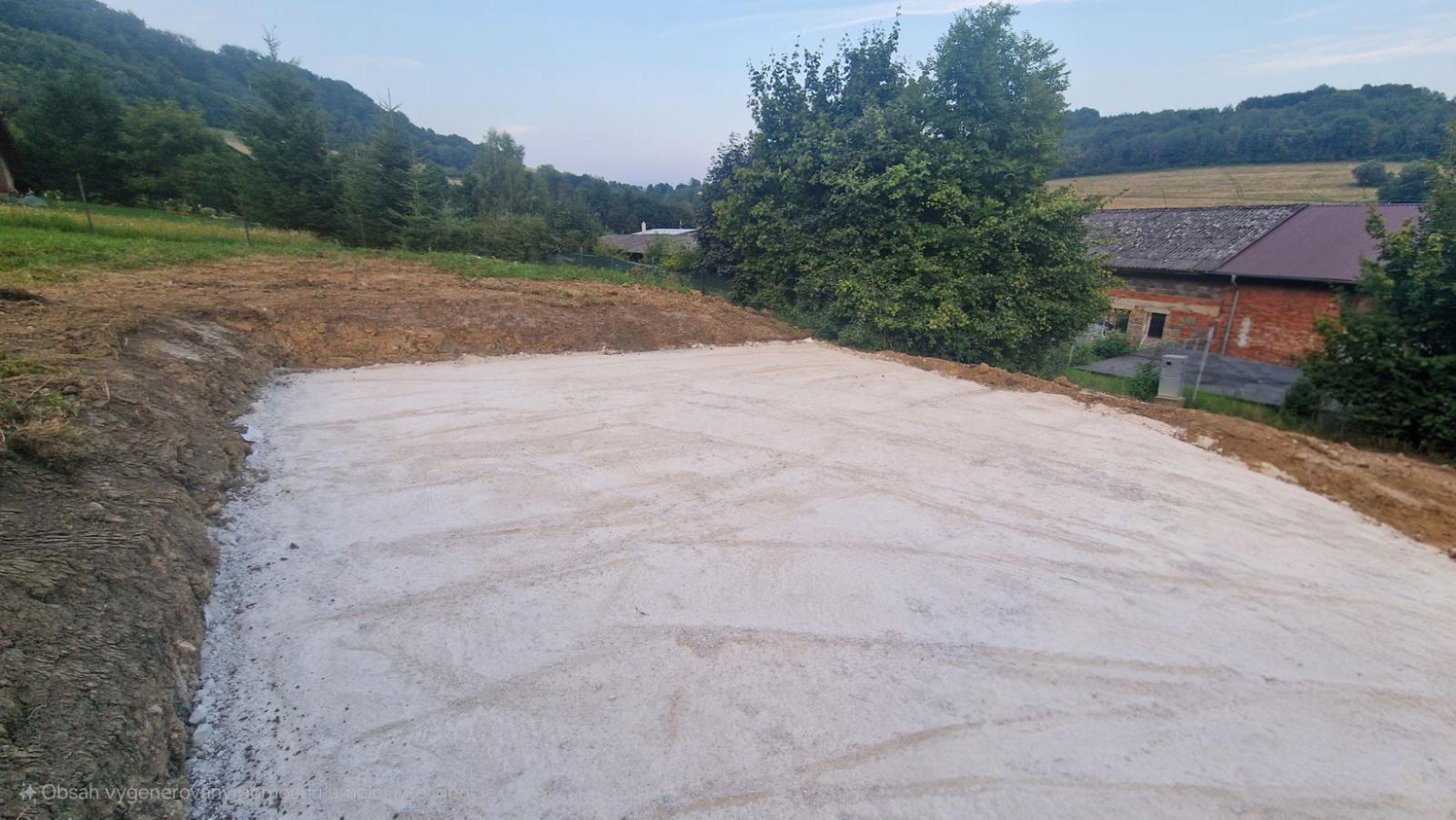

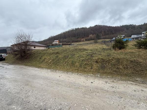

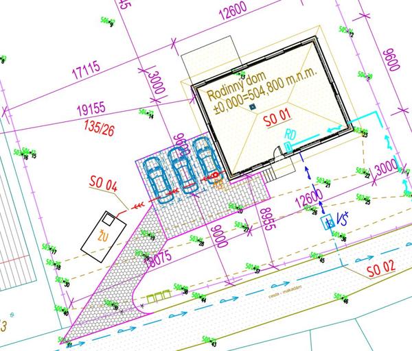

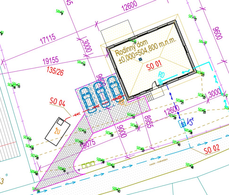

Zdravím, chystáme sa stavať bungalov cez firmu. Pozemok máme dosť svahovitý – oproti obecnej ceste je vo výške cca 3 m a smerom hore na dĺžke 36 m stúpa ešte o ďalšie 4 m. Máme už vybudovanú príjazdovú cestu aj parkovacie miesto. Aby cesta nebola príliš prudká, je parkovisko osadené približne o 60 cm nižšie než pôvodný terén. Premýšľame, či by bolo vhodné zrovnať celý pozemok pod domom na rovnakú úroveň ako parkovisko (asi 110 m²), alebo to neriešiť a z parkoviska urobiť k domu iba 1–2 schody. Ako by ste takýto pozemok upravili?

tento typ pozemku sa mi vždy páčil, ideálny na vybudovanie ,,podzemného státia / garáže" a nad tým dom.. :) A ako to plánuje urobiť sused za vami? Ja by som nechal tam tie dva schody, lebo keď ešte odoberiete z celého pozemku zeminu a ten nad vami zasa pridá (zarovná si pozemok), tak vám na zadu vznikne xy metrový opornú múr..
Ďakujem za názory :) Praktickosť bez schodov ma tiež láka. Na druhej strane, ide naozaj len o 2 schodíky a úprava pozemku by bola asi aj finančne dosť náročná. Rozšírenie parkoviska pre návštevy je určite dobrý tip. Momentálne má parkovacia plocha 6 × 7,5 m, ale do budúcna je tam ešte dosť miesta na rozšírenie. Sused za nami má pozemok zatiaľ v pôvodnom stave a výstavbu momentálne neplánuje. Sused vedľa, ktorý má dom na rovnakom type pozemku, to vyriešil tak, že má garáž s podpivničením – pre nás je to však finančne nereálne. Ďalší sused má dom postavený podobne vysoko ako plánujeme my a vo svahu pri ceste samostatnú garáž, čo mi príde pre nás reálnejšie riešenie do budúcna. Napadlo mi, či by namiesto schodov nebola lepšia šikmina. Len si nie som istý, aká dlhá by musela byť, aby to nebol problém hlavne v zime – teda aké stúpanie/klesanie by bolo ideálne. A neviem, či by to nakoniec bolo praktickejšie ako dva schodíky.

@gassoo ta betonova plocha je parkovisko.?
Odpoveď na príspevok od mimms:
@mimms áno to je parkovisko. Ale je to iba zhútneny makadam.
