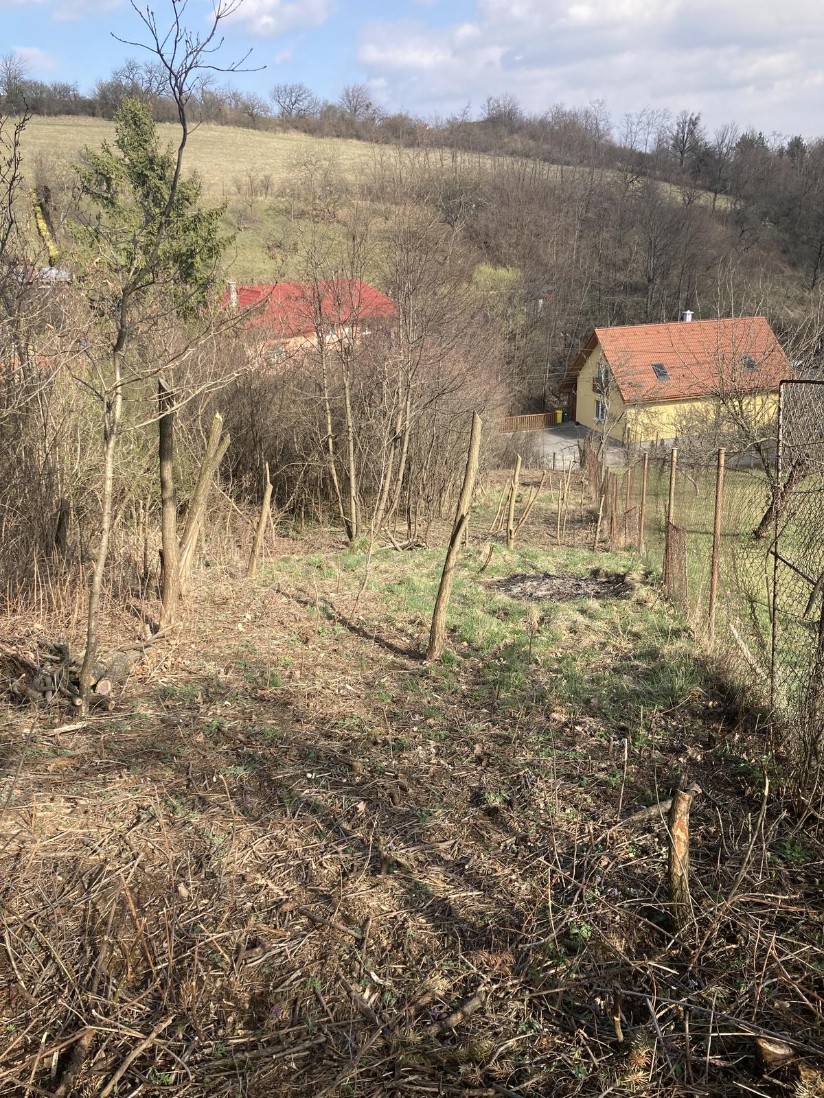

Pozemok zhora

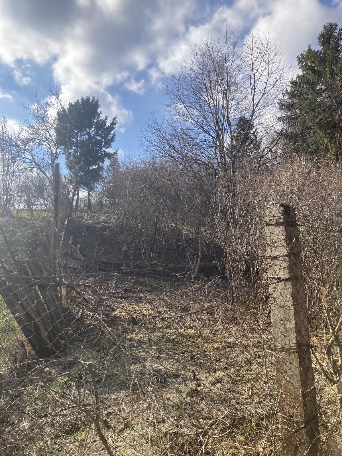

Pozemok zdola. Cenu si dali zatial 80€/m2 ale je to asi este potrebne zbiť nakolko tam bude vela prace

@kristinatam nechcem ti povedat co nechces pocut, ale ty si sa pytala 🤔 Pokial tam chces spravit vlek pre lyziarsku skolku, tak urcite to kup, ale pokial tam chces stavat dom, vyhol by som sa mu na sto honov. Keby som ho zdedil "mozno" by som uvazoval, ale kupit si taketo starosti za taku nekrestansku cenu... Nechajte so ho v zalohe (tak rychlo sa nepreda) a hladajte inde, normalny stavebny pozemok.

riešili sme podobný problém v rodine, to čo vyzeralo ako super výhodné vzhľadom na cenu a orientáciu na svetové strany..sa ukázalo ako sakra veľa driny....vysoké náklady na oporné múry a presakovanie spodnej vody zo svahu...proste v kopci je stavba pre toho, kto na to má peniaze..určite nie pre toho, kto ráta každé euro...🙂
@petersd ešte nutno dodať, že stavba tých pivníc niečo stojí a vôbec to nie je lacný špás.
@kristinatam stavat do zeme je minimalne 2x drahsie ako nad urovnou zeme. Viem ze si to nevies financne predstavit, ale kazdy m2 roviny, ta bude stat tolko ako m2 na predmesti Bratislavy 😎 Pozemky su stale a ked kupite rovinaty za 100E/m2 aj polovicny tak ho hned berte, lebo pri dnesnych cenach materialov rychlo financne vykrvacate i na rovine. A to nehovorim nedajboze oplotenie, bazen, parkovanie, prijazdova cesta, deti sa ti budu z kopca kotulat 😛 ...

@zuzkaike Plne súhlasím a voda v kopci môže byť vážny problém, ktorý ešte viac navyšuje náklady na založenie domu a úpravy terénu. Preto odporúčame nájsť si geológa a ak nie je v okolí terén preskúmaný ( podklady z geofondu ) tak uskutočniť najmenej kopanú sondu a ak nepostačuje tak aj vrt ( vrty ).

Podľa mňa bude suchý, vzadu nevidno kopce skadiaľ by to stekalo, nemá ani tvar lievik.,nie je tam jarok po vode. Dole postaviť dom s poschodím a za domom rovinku s múrikom a zvyšok nechať na záhradu/sad.
