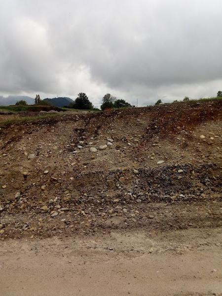

Čaute, ešte mám otázku ak by niekto vedel poradiť. Aktuálne zo strany cesty je môj pozemok toľkoto nad terénom. Ešte tam príde cca 40-50cm asfaltu atď kde bude cesta. Aj tak budem +- 80 cm nad terénom a chcel by som túto "hlinu" odviezť preč. Pozemok sa zvažuje smerom dole dozadu, čiže odviezť treba z prednej polovice pozemku, potom bude vlastne v relatívnej rovine od cesty až dozadu. Vie mi niekto poradiť s akou sumou treba rátať? Ja viem, že to bude veľmi od oka, ale aspoň cca.

@wheel ak sa pozemok zvazuje dozadu, nema vyznam hlinu zpredu navozit dozadu a zrovnat pozemok uplne? Samozrejme len v pripade ze sa zvazuje az pod uroven cesty. Ak vsak nie, odporucam popytat sa po okoli bagristov. Urcite aj v dedine jeden bude, ak nie viac 🤣. Vacsinou maju nejake lokality, pripadne ludi, ktorym treba zasypat pozemky. Alebo sa rovno pytat susedov ci nebudu planovat zasyp a poriesit to tak. Cena bude vzdy od velkosti roboty a vzdialenosti vyvozu. Dobry bagrista uz z obhliadky bude vediet ci to bude 5 aut alebo 15. Takto odhadom tazko povedat, nevieme spad a tym padom ani vypocitat objemy a od toho sa odvija pocet aut. Kilometre tiez nevieme, ci to pojde k susedovi alebo o 3 dediny dalej. Bagristi beru viac menej rovnaku hodinovu rentu vsade. Mna stalo 8 ci 10 trambusov sute aj s bagrovanim a odvozom (myslim ze to bolo 15km) 900€ dokopy.
