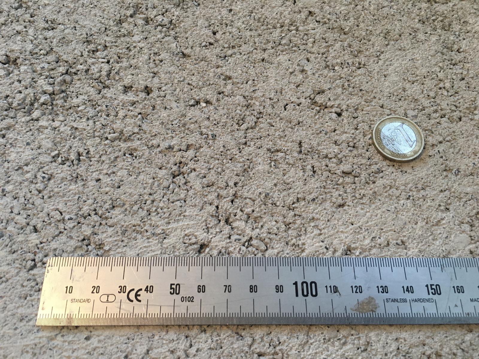

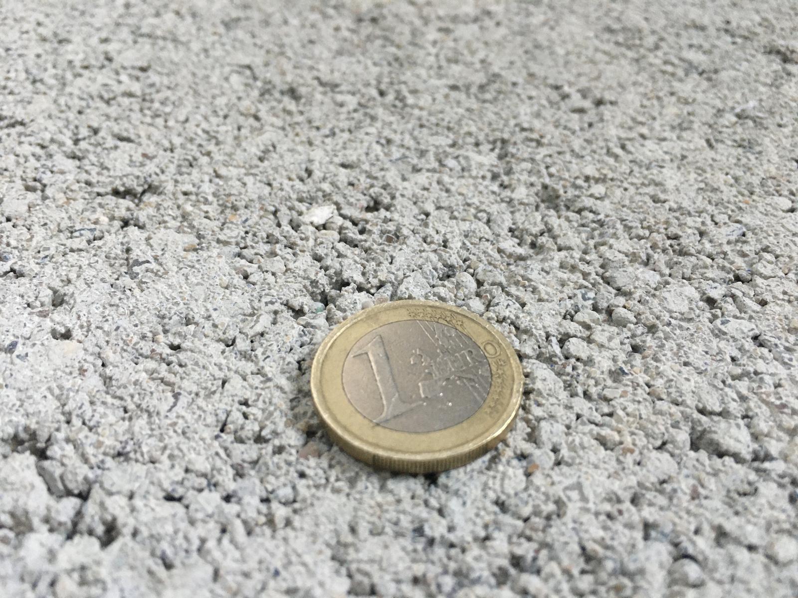

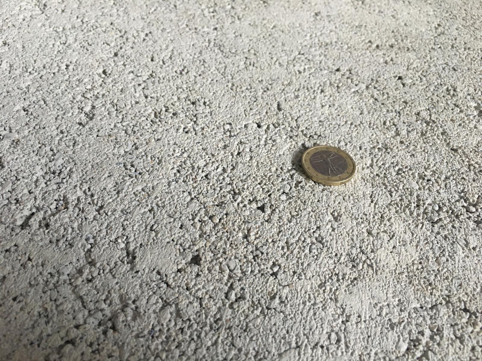

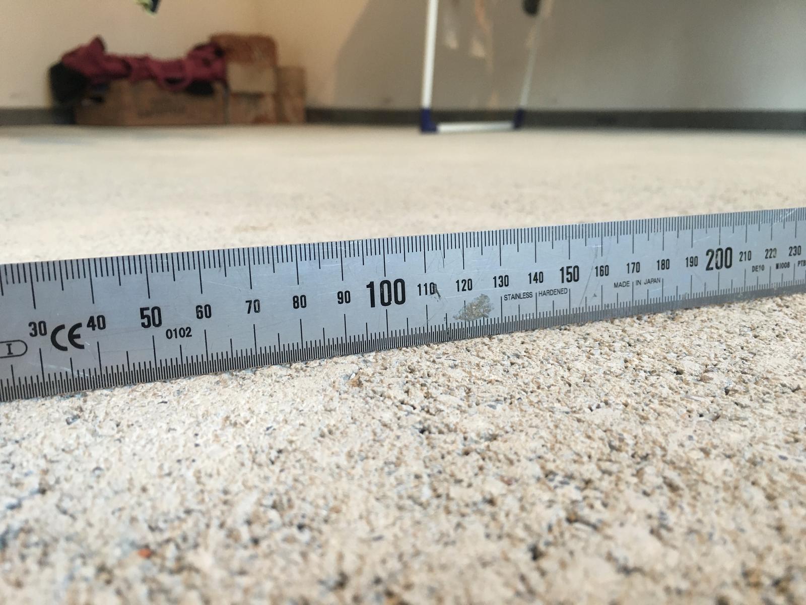

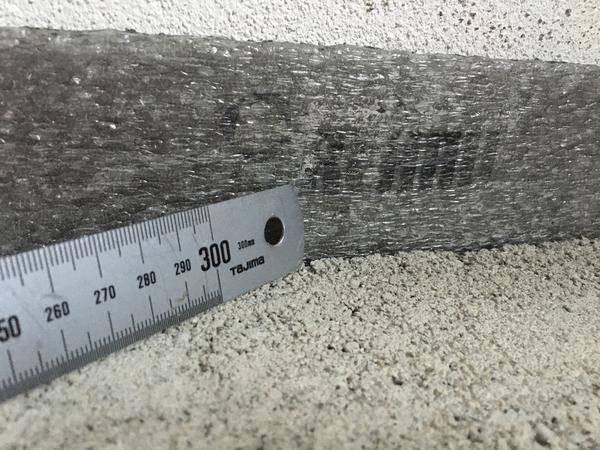

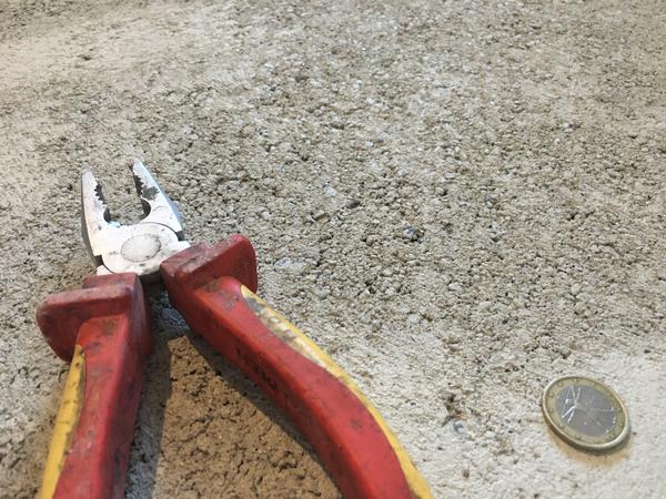

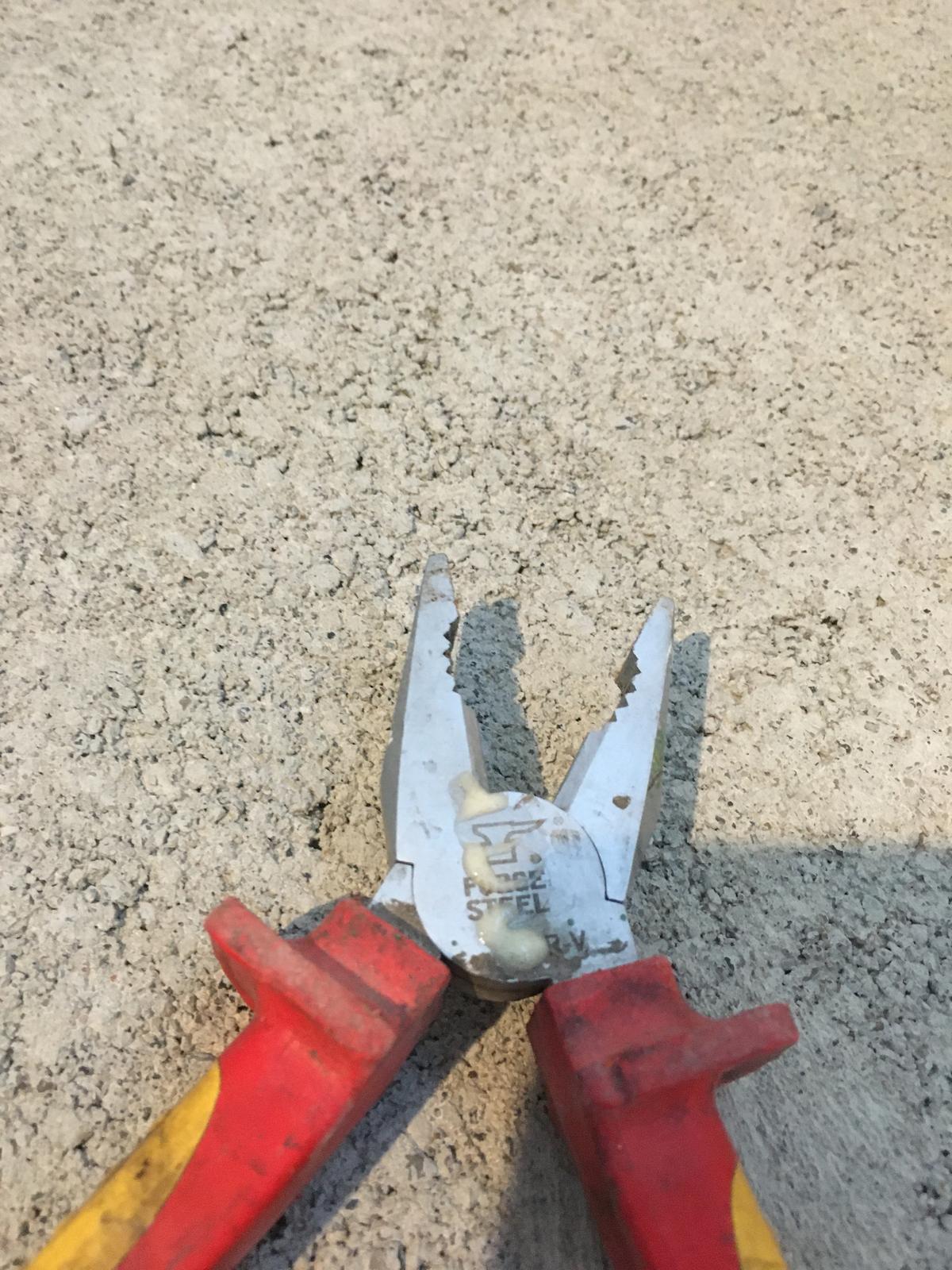

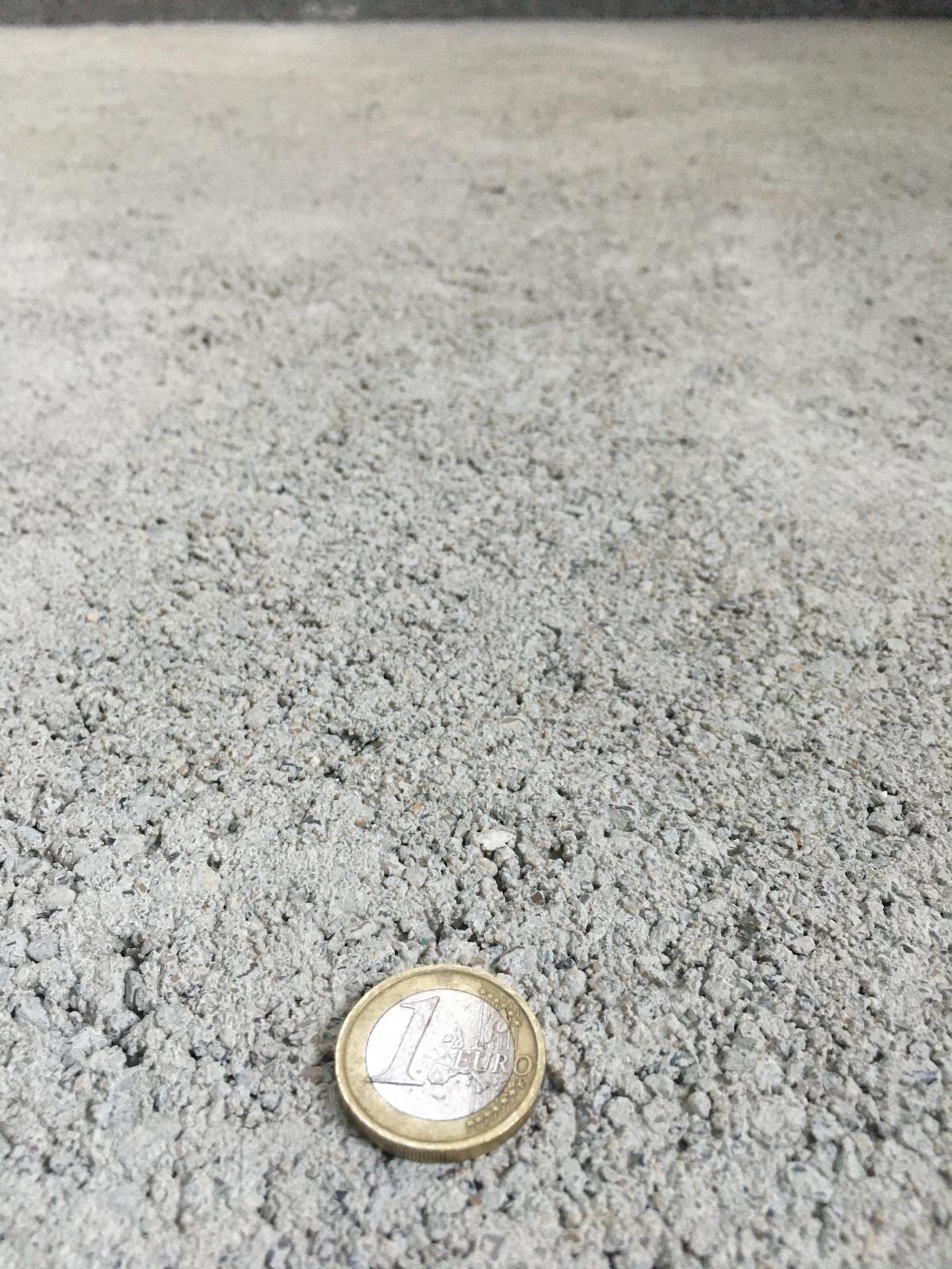

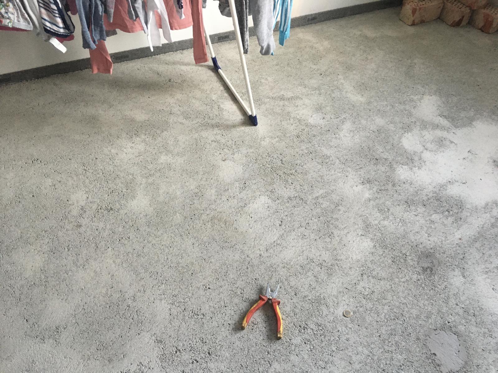

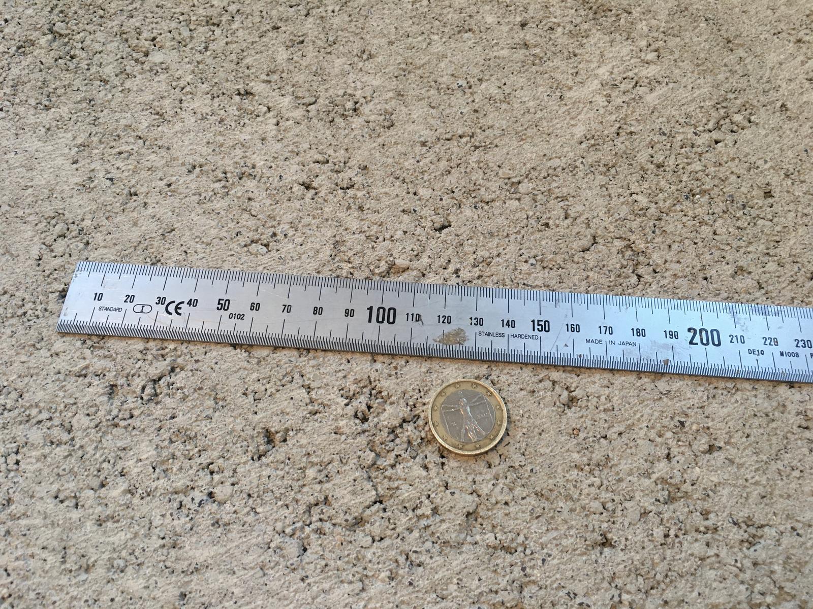

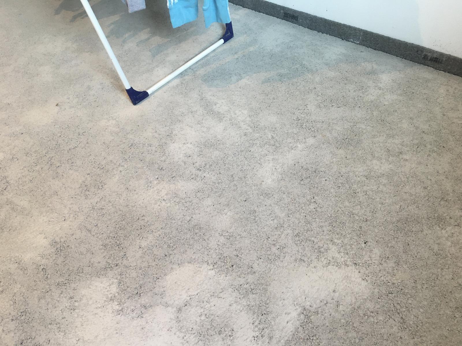

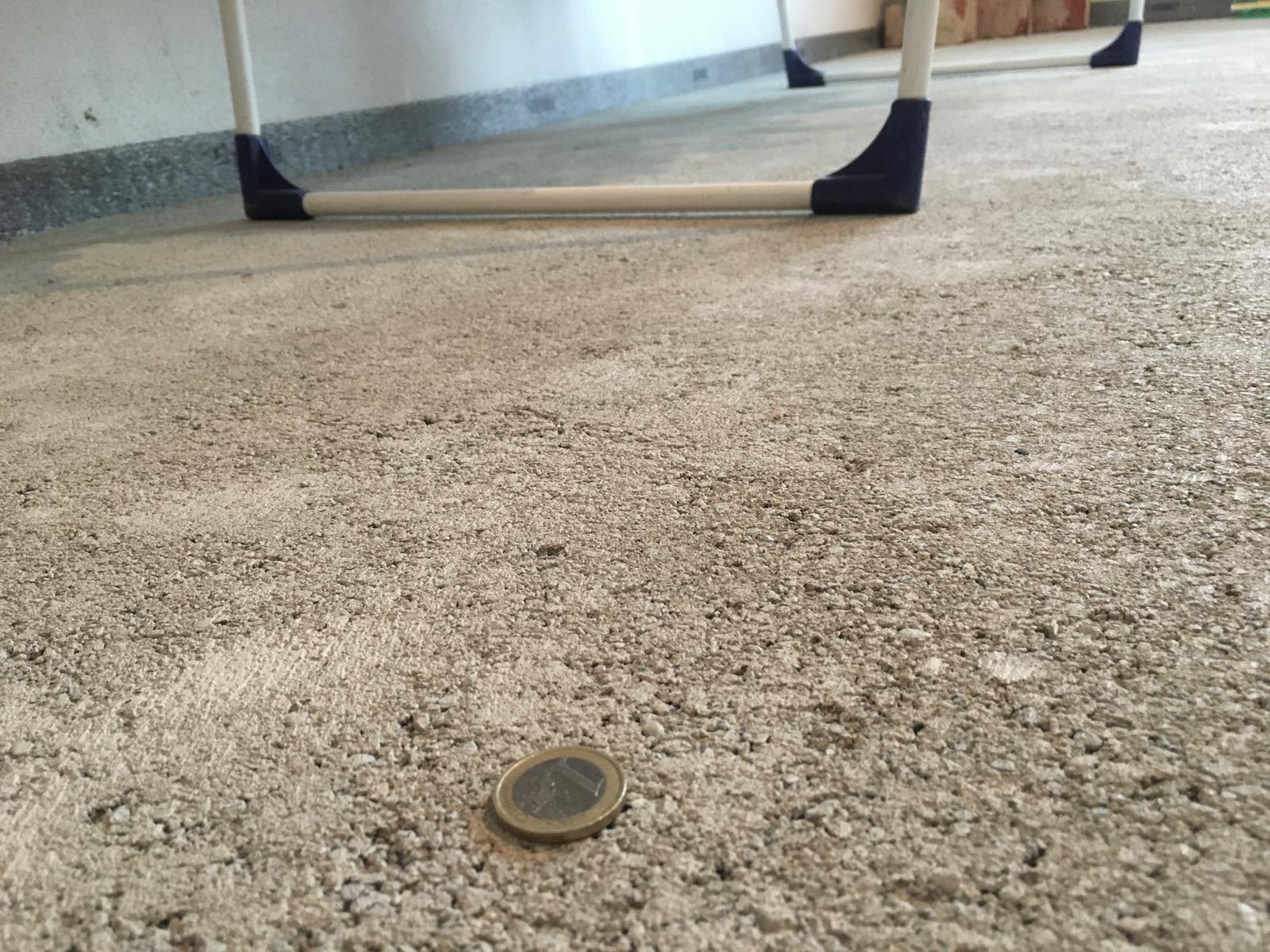

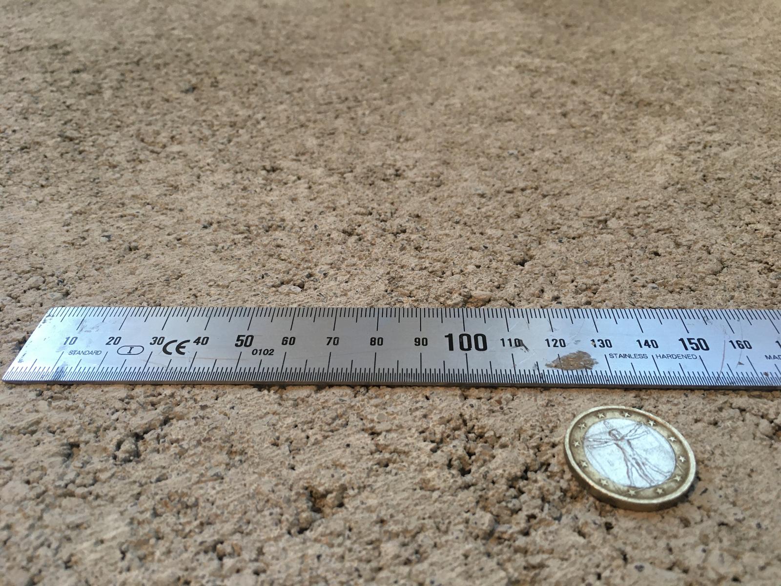

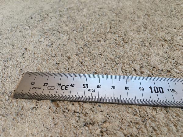

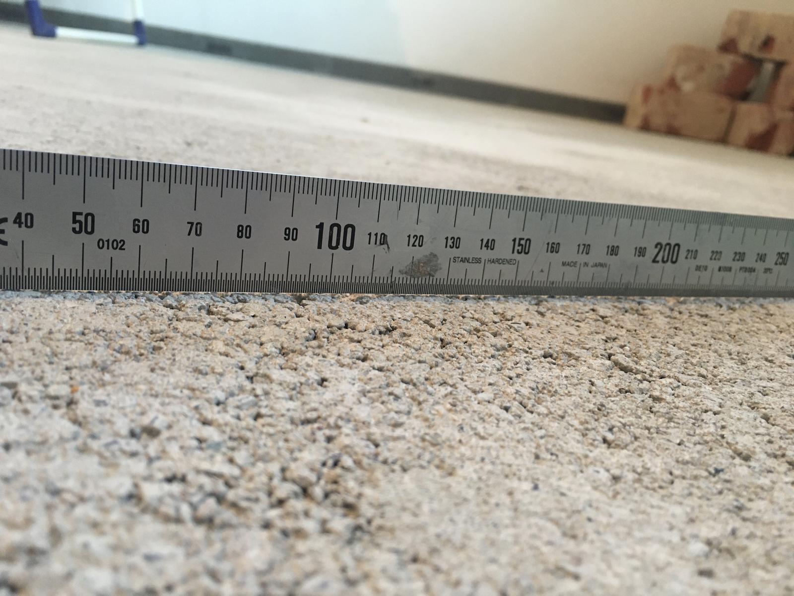

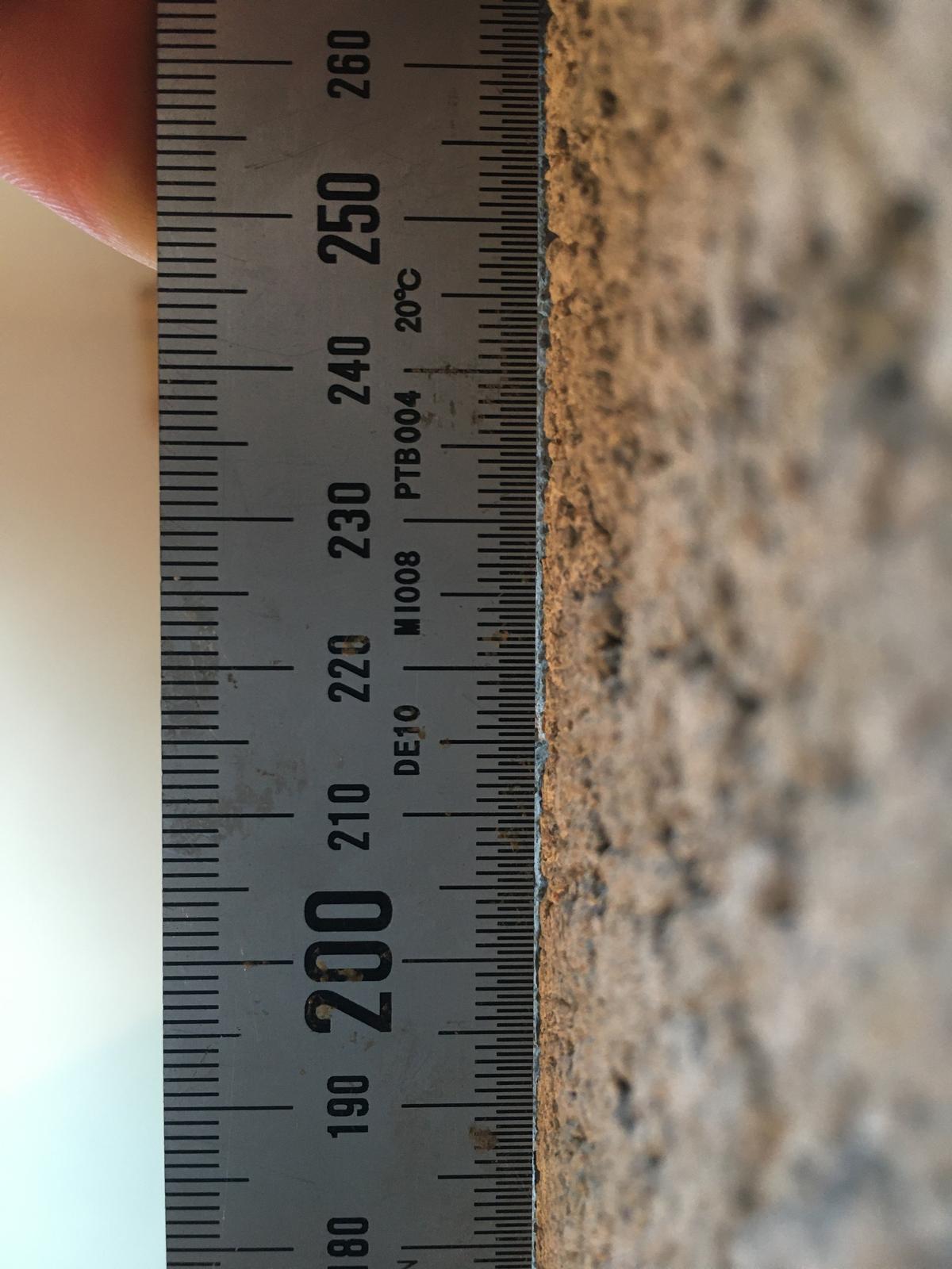

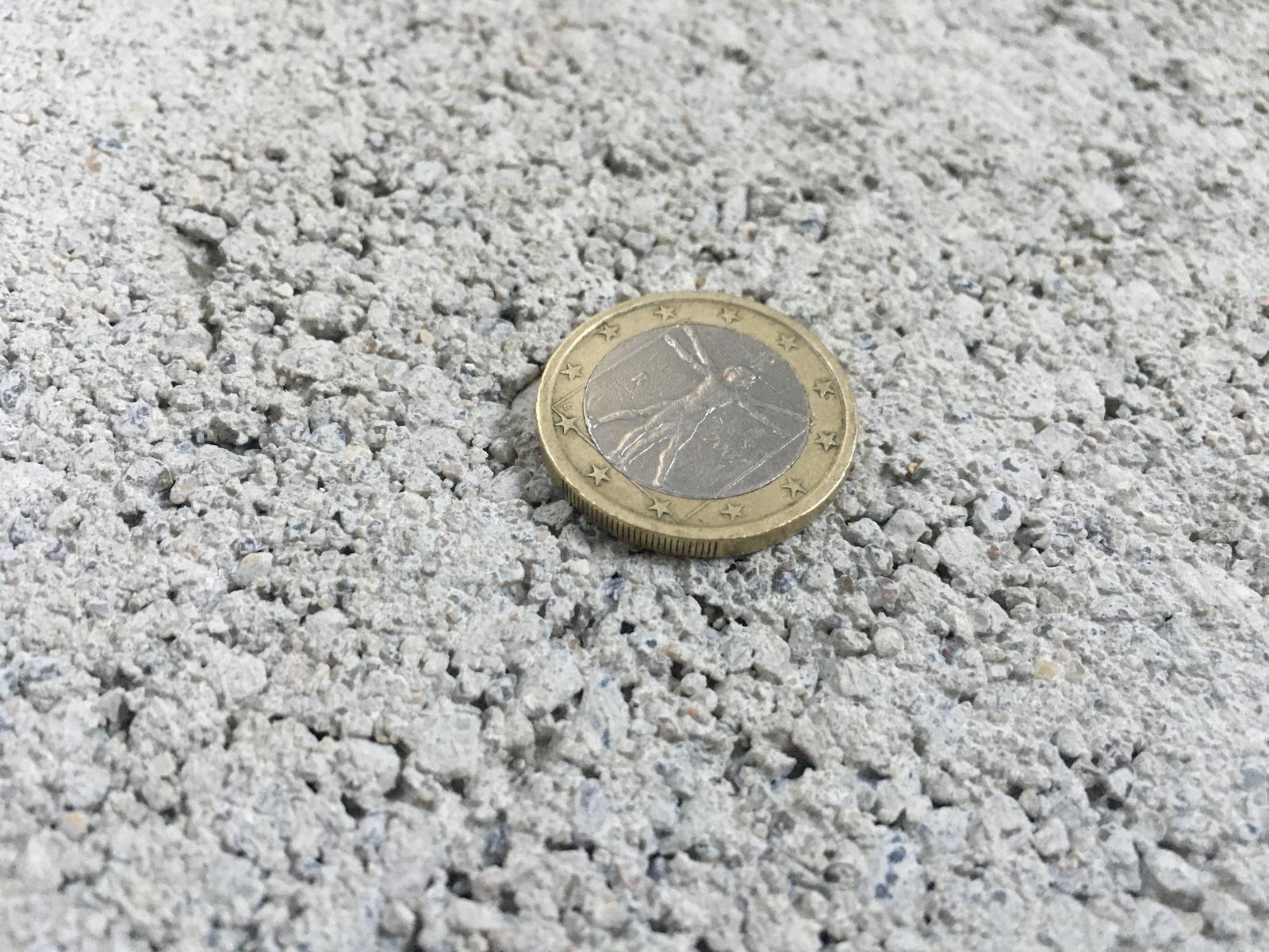

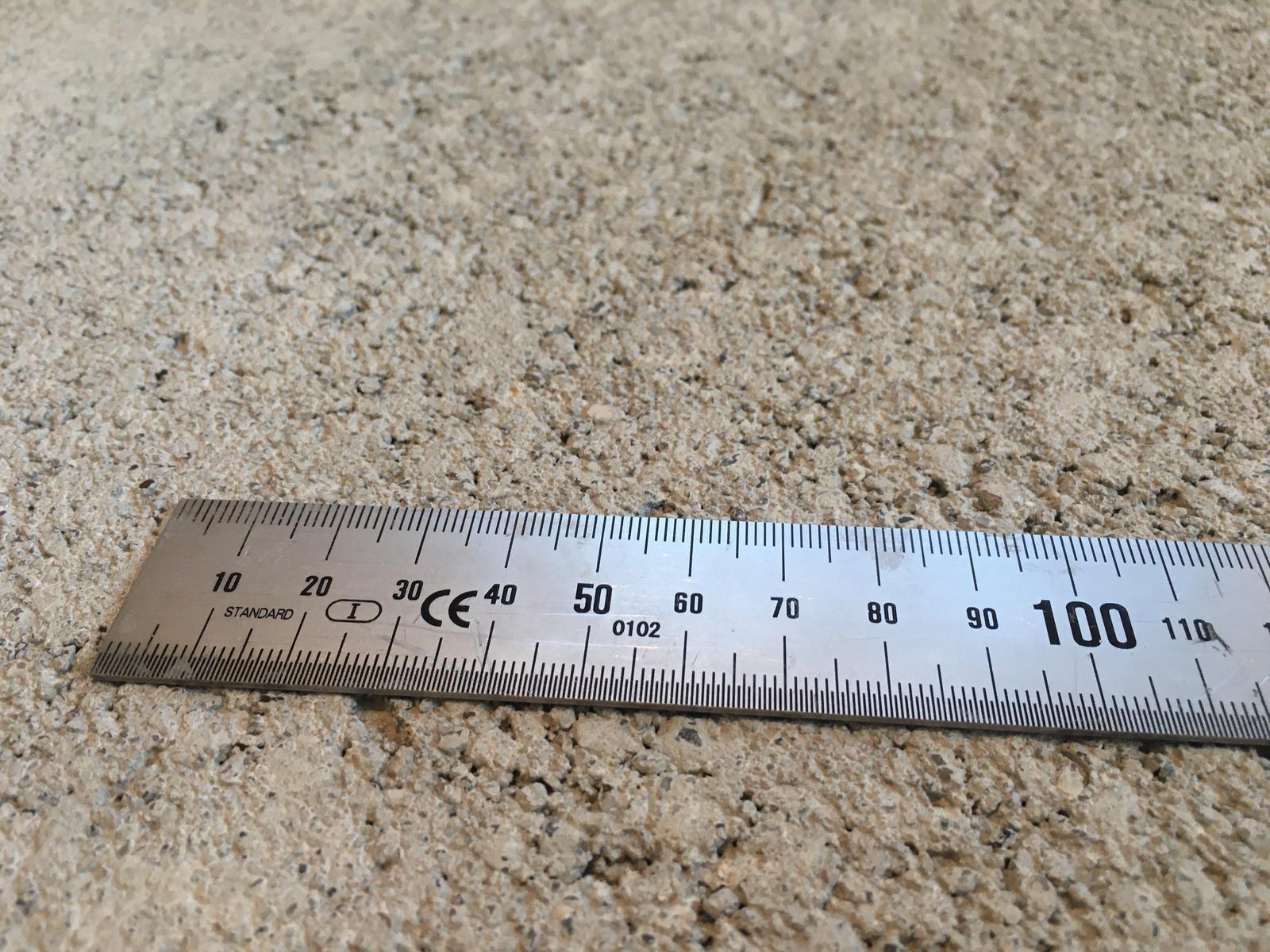

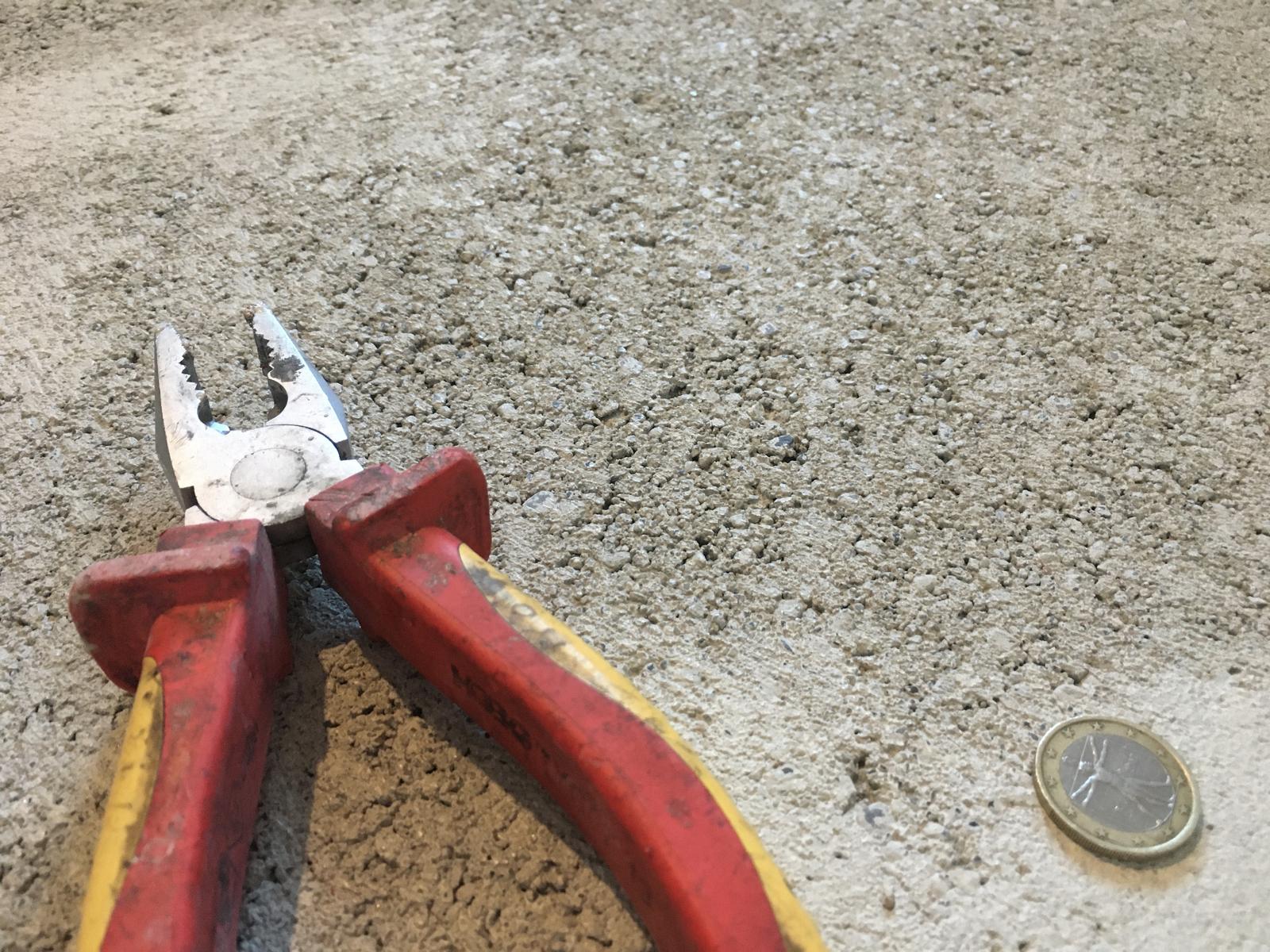

@parkett_mann Vedeli by ste mi povedat ci bude ok polozit kompozitnu vinyl podlahu Arbiton alebo Tarkett ID ultimate na takyto poter? Je to vlastne novy cementovy poter, je rovny - avsak je dost ''drsny'', draplavy. V pripade Arbitonu by som dal aj podlozku vinclick 1.1mm , Tarkett ju ma predpokladam uz integrovanu. Dakujem, Juraj
@juraj700 pre vybratý typ minerálnej kompozitnej podlahy je rovinnosť , aj štruktúra je OK , mám trošku obavy čo sa týka súdržnosti povrchu , môže dôjsť k uvoľneniu zrniečok z povrchu , osobne by som doporučil pred pokládkou previesť ešte náter povrchu penetračným náterom , aby bola istota , že povrch zostane celistvý .
@parkett_mann Dakujem Vam za odbornu radu. 🙂 Aku penetraciu by ste napriklad odporucili ? A osobne by ste volili Arbiton amaron + vinclick 1.1 podlozku alebo Tarket ID ultimate 55 ? Vidim ze cenovo u to Vas na stranke vyzera cca narovnako..
@juraj700 napr. Uzin 360 , alebo výrobok s podobnými vlastnosťami od iného výrobcu . Asi by som uprednostnil Amaron , xxl formát lamiel vytvára na finálnej podlahe luxusnejší vzhľad veľkoformátových lamiel
