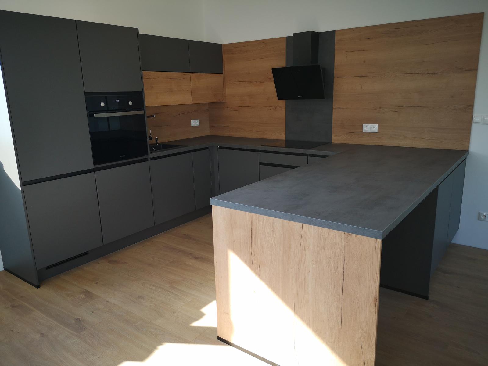

@trogar zdravim, my sme tiez vybrali h20 floor montreal. Este sme ju vsak neobjednali. Mohla by som poprosit do spravy fotky ako to vyzera polozene, v miestnostiach atd? Prosim 🙂.
@sadell Podlaha je veľmi pekná, ako som už písal ako drevená. A nielen na pohľad ale aj na dotyk. Určite je tichšia a aj teplejšia ako laminát. Zatiaľ som veľmi spokojný, uvidíme časom. Pridávam aspoň jednu fotografiu. Možno je v skutočnosti trošku bledšia.
@trogar fakt vyzera pekne. To drevo na linke je halifax cognac?
Tak takto z voleja Vám to povedať neviem, ale mám ten pocit, že áno.

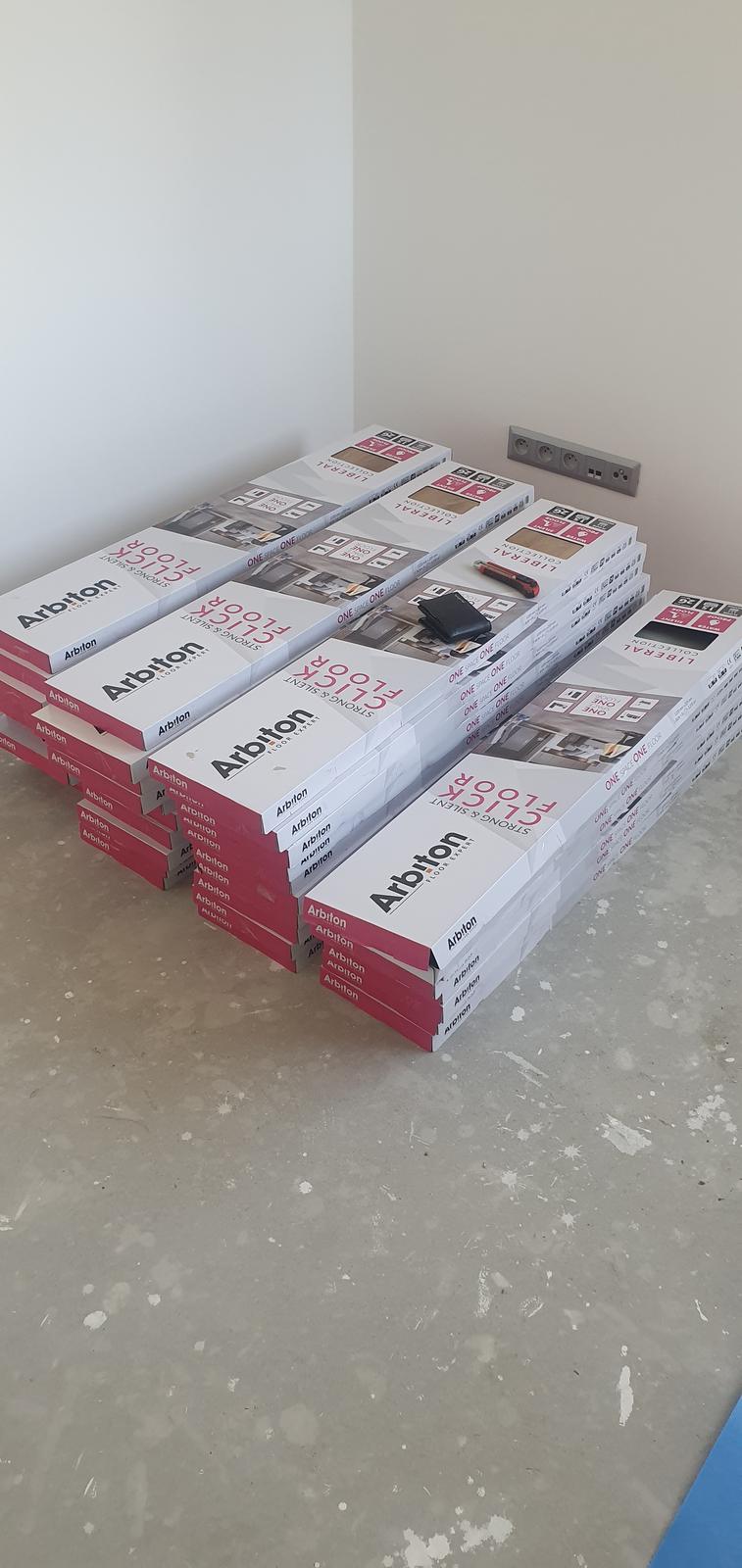

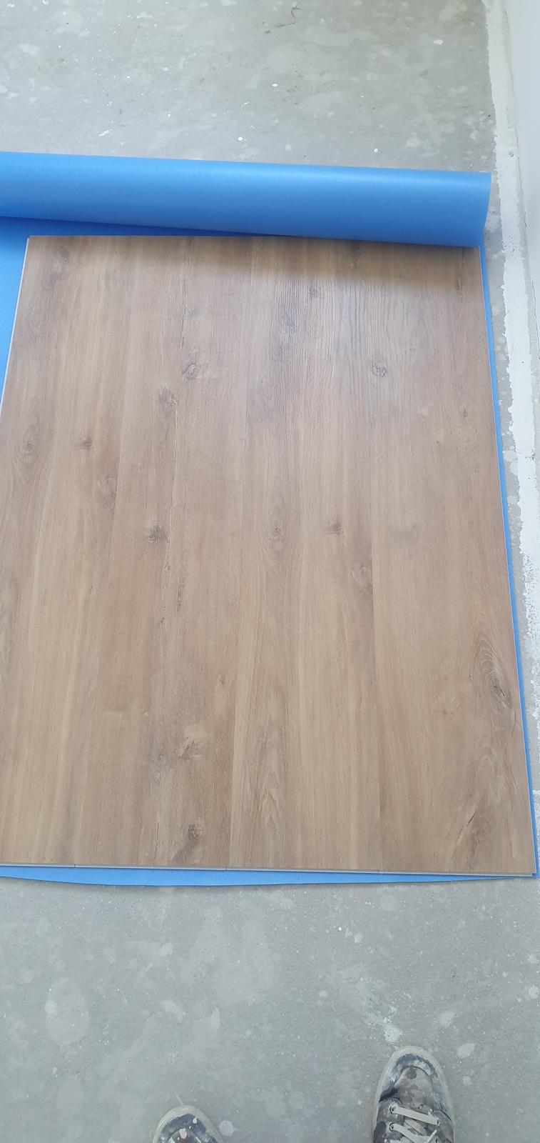

Dobry den, poprosil by som o radu. Mame kupenu kompozitnu podlahu od Arbiton Liberal clic Dub Georgia. Ako podlozku mi ponukli Arbiton Optima Max 2mm vhodnu na podlahove kurenie. V novostavbe mame betonovy poter, chcem sa opytat ci pod spominanu podlozku musim davat este parozabranu resp. PE foliu. Dakujem

@tyrese Dobry den , síce ste otázku nepoložila priamo mne ale predsa len si dovolím odpovedať . Ta podložka nie je vhodná pod tu podlahu . Ma veľkú hrubku - po takýto typ podlahy sa musi používať podložka s hrúbkou max 1,5 mm a zároveň nema ani dostatočný odpor proti stlačením / iba 60 kPa oproti doporucenym 400 kPa / .

@parkett_mann dakujem za odpoved. Tak skusim tu podlozku vymenit. Aku konkretne by som mal pouzit, vedeli by ste mi ju poslat do spravy? Dakujem pekne
@tyrese Určite by to mala byť podložka s hrúbkou do 1,5 mm a pevnosťou pri stlačení min . 38 - ideálne 40t/m2 . Tieto parametre dosahujú prakticky všetky polyuretánové podložky. Rovnako aj my ich máme v ponuke : - Vinclic objekt 1.1. - NEO Lay - Multiprotect
