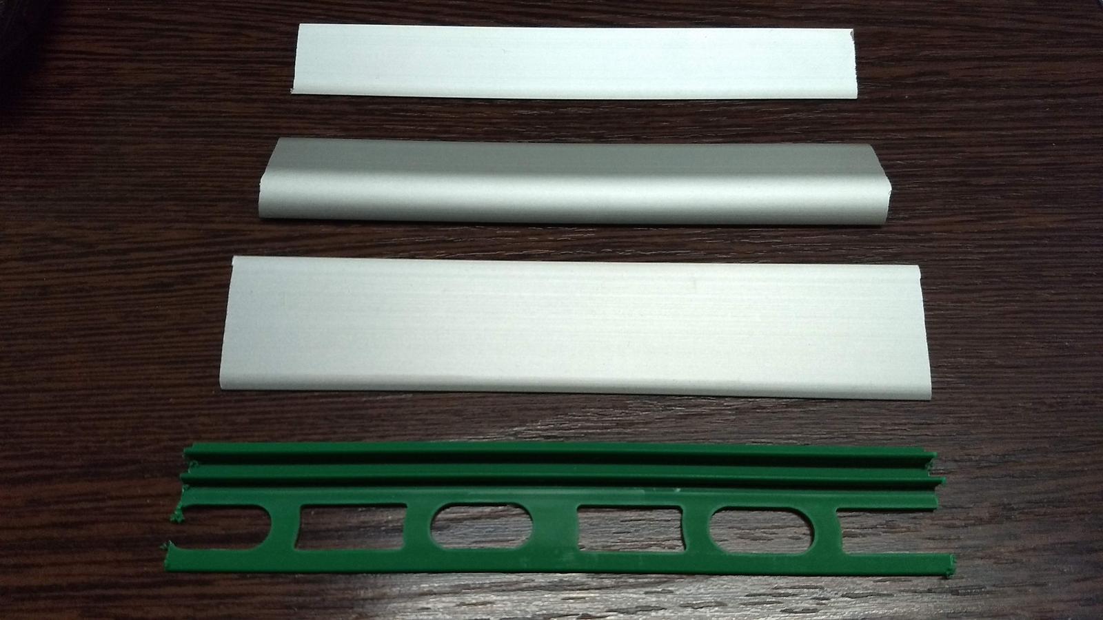

@trogar osobne tiež odporúčam dilatáciu medzi každou izbou, Pre vinyl sa dnes používa jednoduchý systém, základňa pre profil (stačí napr. mamutom nalepiť, nemusí sa vrtať) a do nej sa nastrčí prechodový alebo ukončovací profil. Prikladám foto, prechodový profil nad zelenou základňou má 3cm
