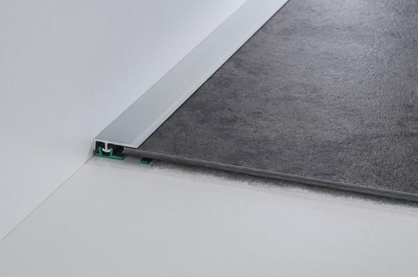

Ahojte, pod fran. balkon chcem dat ukoncovacie listy na kompozit. S podlozkou je vyska podlahy 6.1 mm. Ako pozeram tie ukoncovacie listy, najnizsia je 8mm a nemam to kam zastrcit. Riesili ste niekto podobny problem? Lista: https://www.parkettmann.sk/parkety/ac...

Zaklikávací ukončovací profil pre vinyl o hrúbke 4-6mm, farba nielen strieborná ale aj drevodekor

Toto su originalne ukoncovacie profily na mineralne kompozitne podlahy . Vnutorna vyska profilu je 6mm https://www.parkettmann.sk/parkety/ef...
