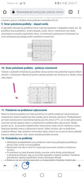

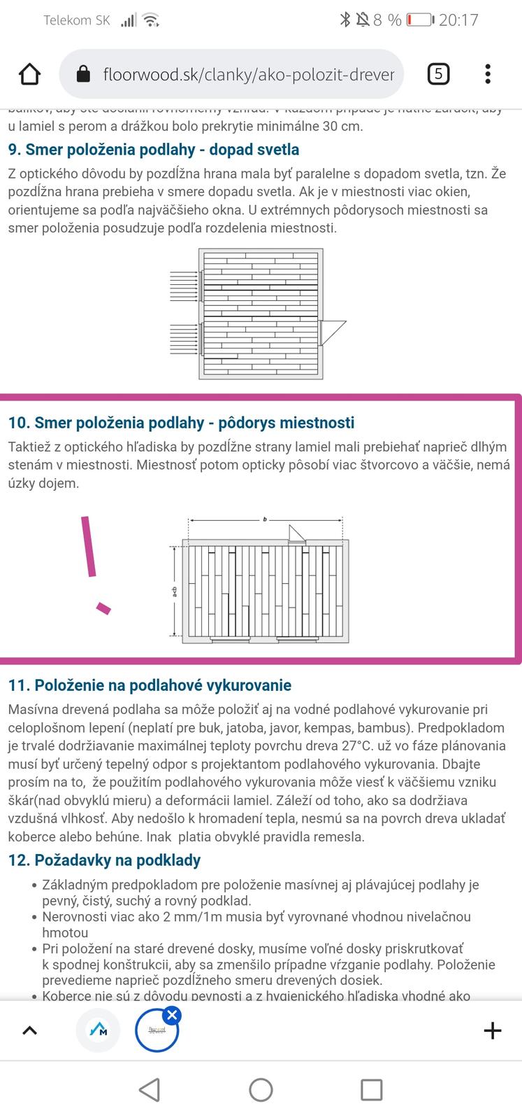

@drought @hroma tu mate zhruba https://www.floorwood.sk/clanky/ako-p...

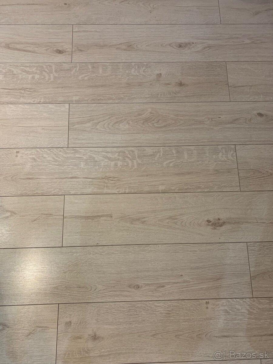

máme priznané špáry a naschvál to nemáme ukladané takto symetricky ale úplne náhodne a vyzerá to super 🙂
@hades11 aj tu je to pekne napisane.. Ak si pozries podorys, zistis, ze je to idealne... Urcite by som nesla na 10m pozdlzne aj kvoli dovodom, ktore som napisala v prvom komentari.. ale to ty ako majster no.1 vies 😁.. Kazdopadne ma kazdy pravdu.. Ja hlasujem za praktickost, estetickost a logickost.. Rozhodne nejdem podla nejakych pravidiel, ktore sa davali pred 20r.. @drought je to na tebe, 😁..
