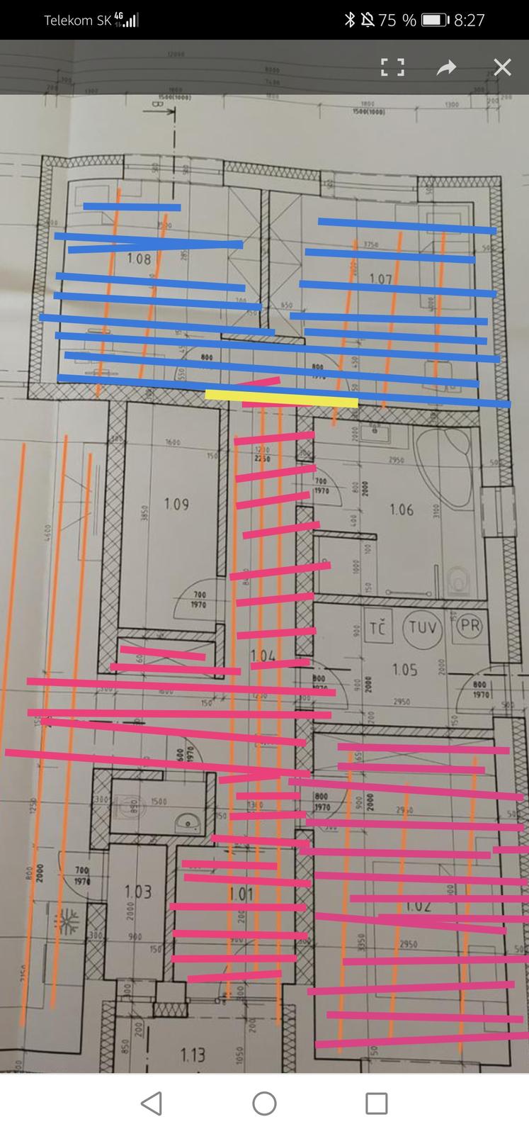

Zdravim , vedeli by ste mi prosím poradiť ktorý smer ukladania plavacky zvoliť pri tomto pôdoryse ? Môžem zvoliť smer ako na obrázku ? Nemusím sa báť veľkej dĺžky v obývačke s kuchyňou ? hlavne sa jedna o chodbu či tam dobre ukáže plavacka ak pôjdu rovnobezne s chodbou. A ešte kto má skúsenosti s ukoncovacim profilom pri hs portáli ? Zvoliť hliníkový L profil ? Ten profil sa nalepí na hs portál ? Ďakujem za každú radu

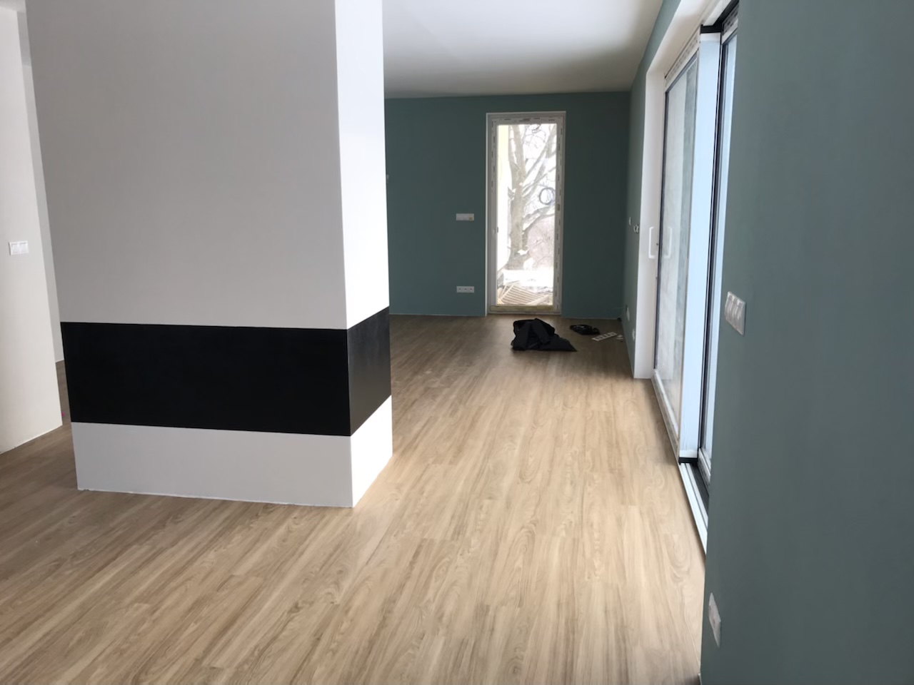

@drought proste som dodržal medzeru od okna rovnakú ako medzeru od každej steny a prekryl to 1/4 oblúkovou lištou 🙂 http://www.modrastrecha.sk/blog/zipsu... tu na fotke to ešte nieje prilepené a všetky lišty sú len tak poprikladané ku stenám 🙂 tá 1/4 oblá lišta je nalepená mamutom o okno 🙂 a krásne prekryla dilatačnú medzeru plávačky od okna 🙂 aj tak je celá skrytá pod tou kolajnocou po ktorej jazdia dvere 🙂

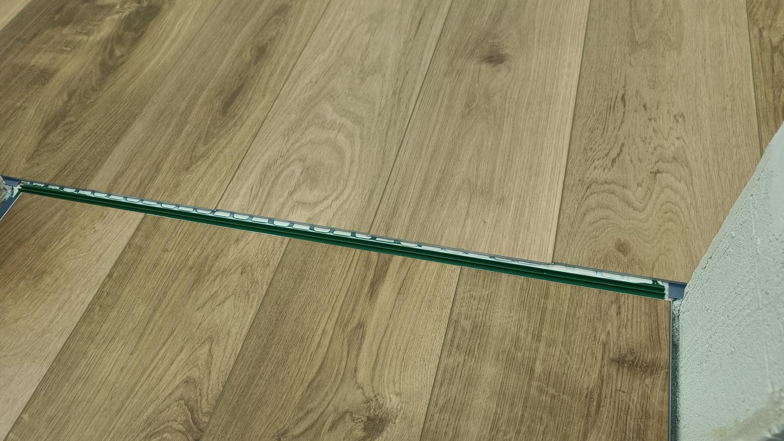

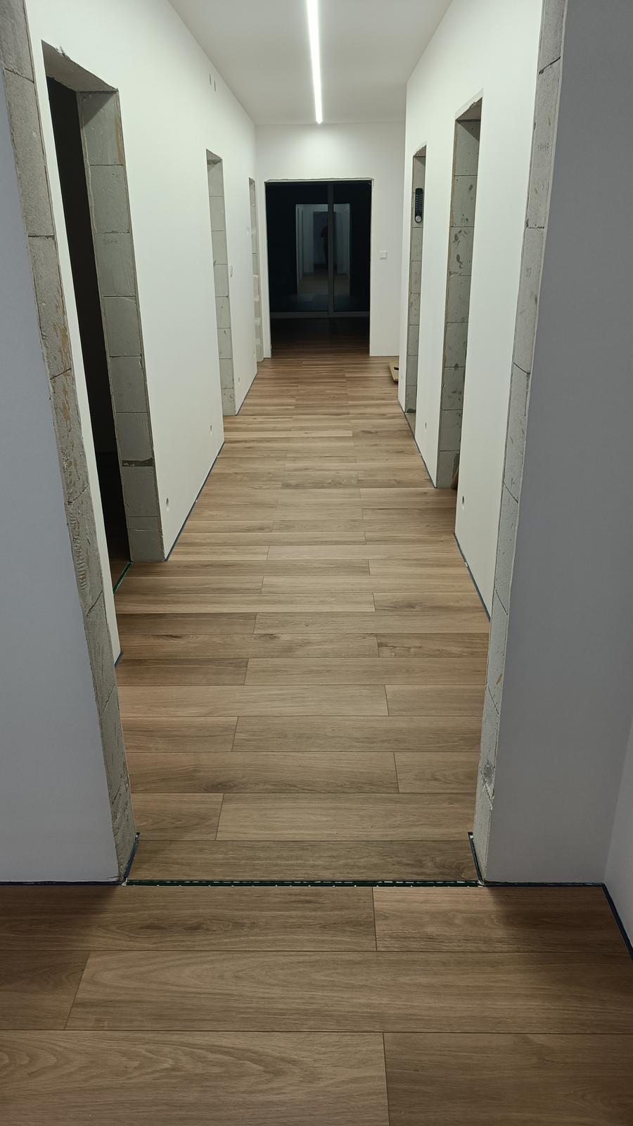

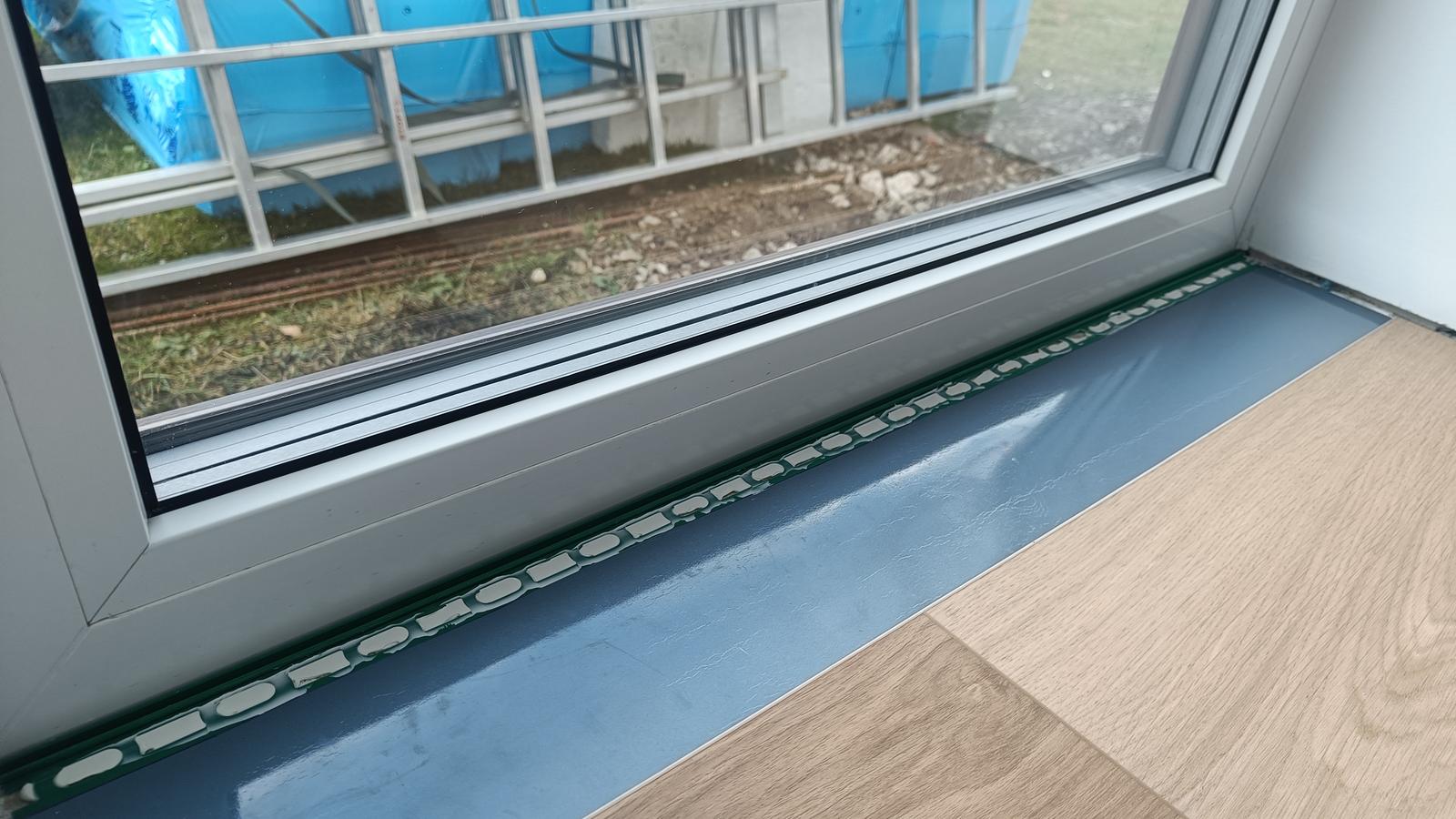

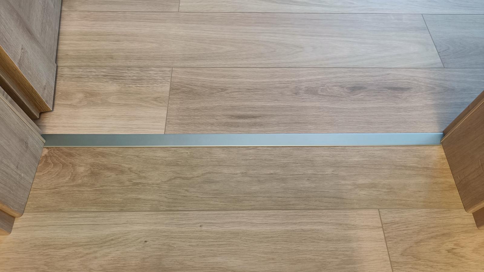

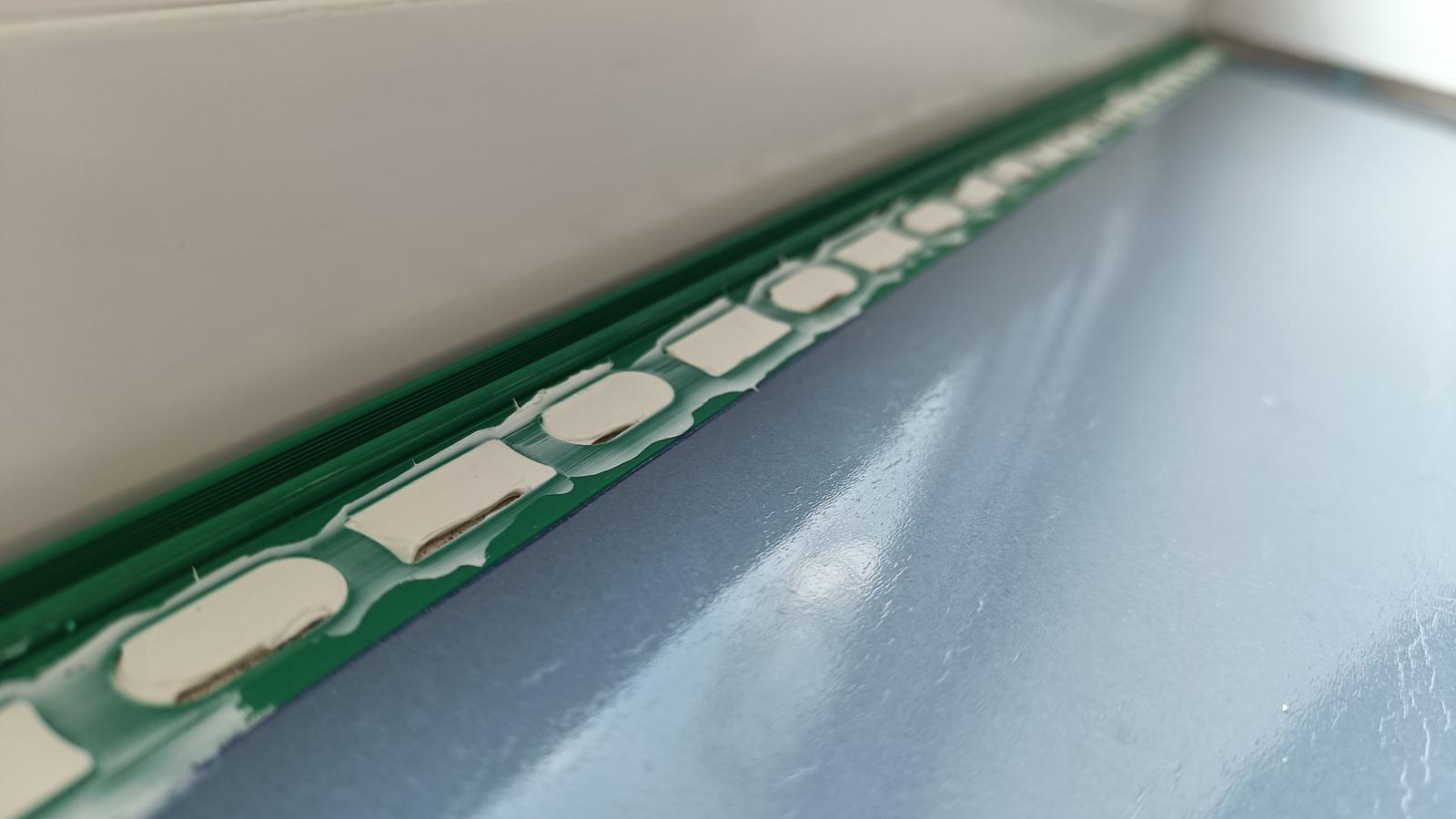

@drought Chodbu mám širokú 1,5m a ukladal som priečne. Všade (okrem obývačky a chodby) som medzi miestnosťami použil prechodové lišty, ktoré sa zacvakalávajú do základne https://www.floorwood.sk/prechodova-l... ku HS portálu a francúzskym oknám budem dávať ukončovacie profily, ktoré sa tiež zacvakávajú do základne, ktorá je k poteru prilepená mamutom https://www.floorwood.sk/ukoncovacia-...

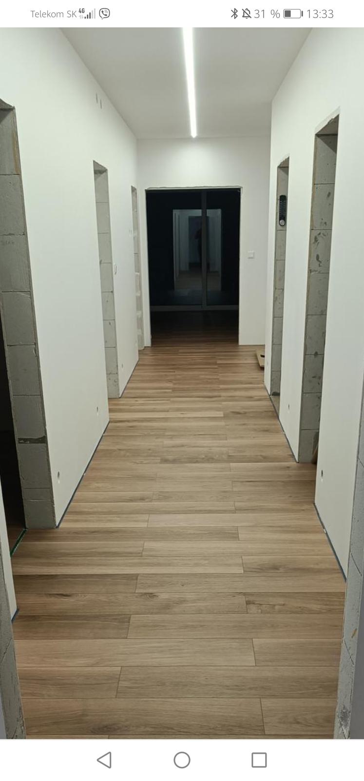

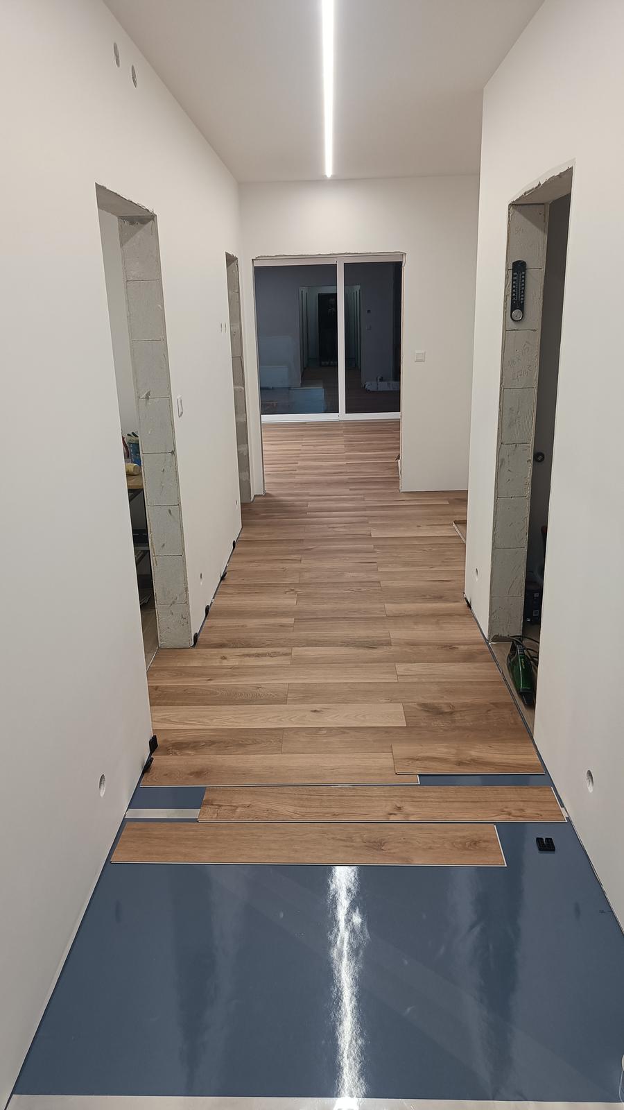

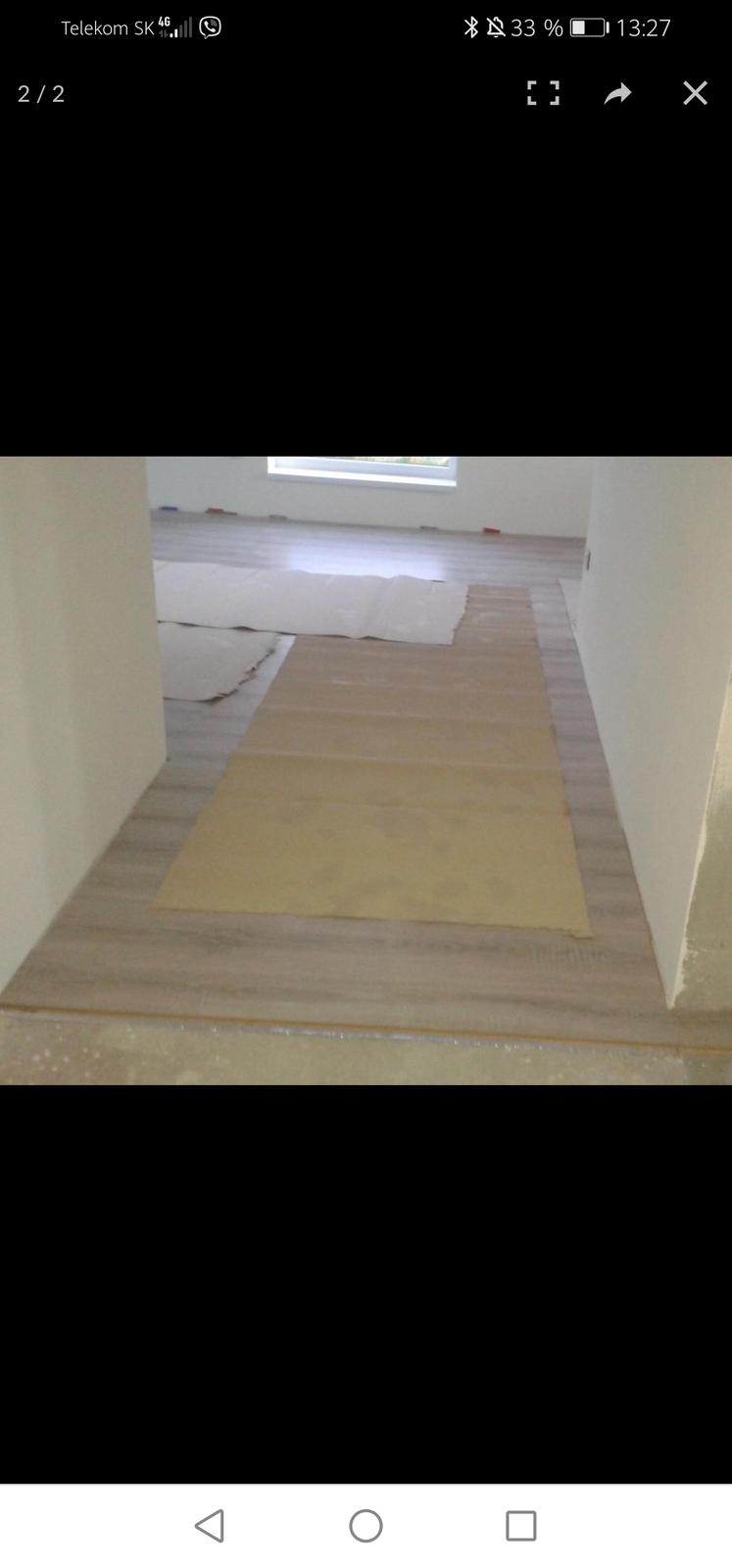

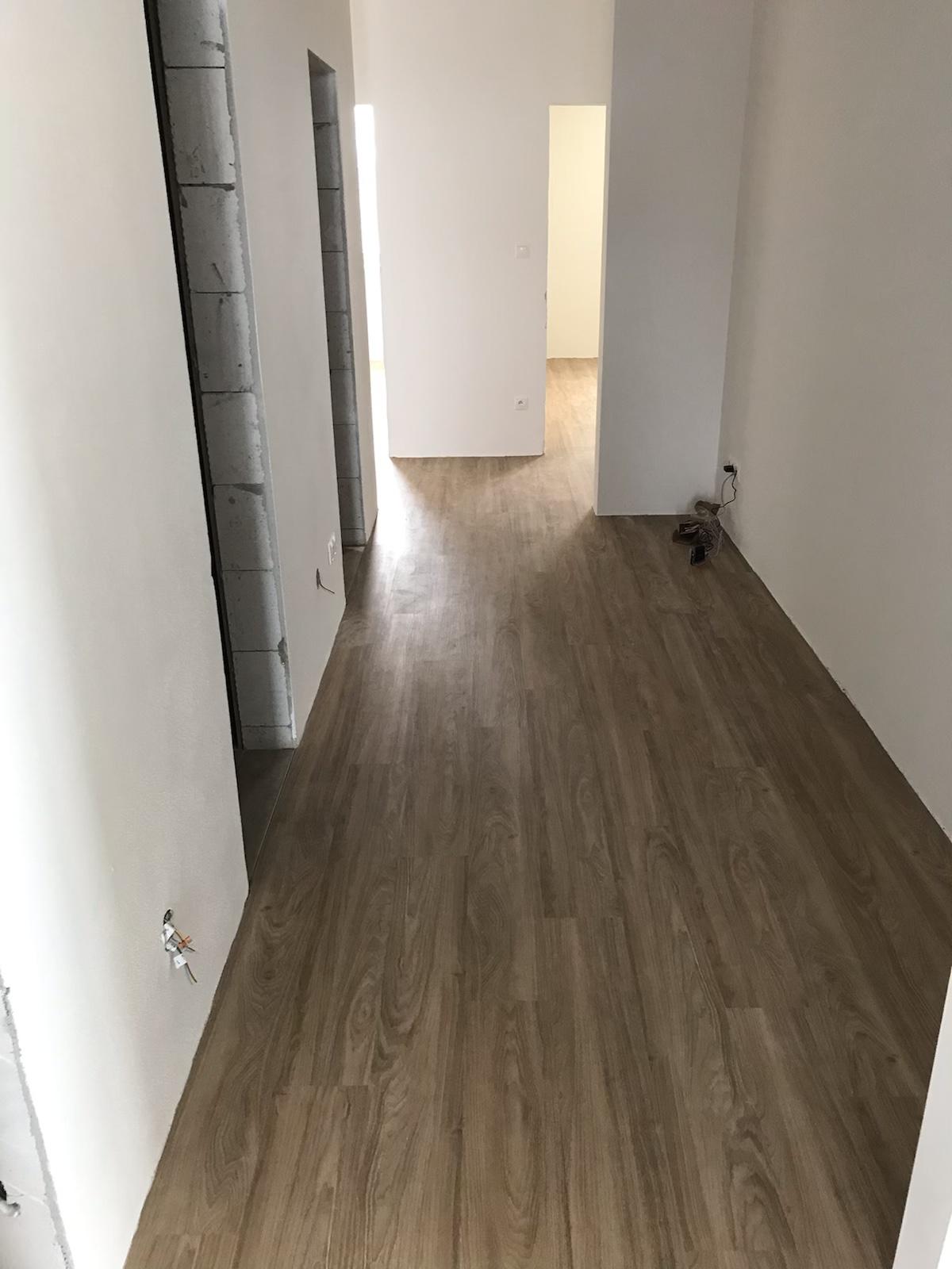

My sme presne takto ukladali tento týždeň, prikladám fotky. Tiež mame dlhu chodbu a veľkú obývačku s kuchyňou.
@drought ja som zena, ja sa na to pozeram z praktickeho hľadiska.. Samozrejme, pouzivam aj rozum.. Tiez ma poucali vsetci, ze nemozem takto 🙈, vraj sa to ma smerom k oknu.. A ked je okno na vsetky strany, tak ako? Bola moja otazka, ostali ako mali chlapci.. To co stvaraju niektori majstri, akoze.. 😁🤷🏻‍♀️.. Nechcela som byt zla, ale to moje chilli na jazyku dobre palilo.. Snazila som sa jemne naznacit, ze takto alebo takto..🤣 Zacala by som ukladat zltou, pri kraji, kde nadviazes na izby.. Ziadne dilatacky netreba.. Pokracujes ruzovou, modre izby nadviazes na ruzovu..chodbu by som na sirku lamely.. Priznane V spary pekne ukazu.. HS portal, nam to vyslo bez listy, mame to spopod posunute a dam tam bud silikon.. Zatial tam nic nie je.. Ukladala som ju sama s kamosom, tak si dovolim mudrovat.. 🤣🙈 Popripade zacat od izieb a spojis ich a pokracujes chodbou, ale zbytocne vela odpadu..
@hroma asi aj tak rozmýšľam , zatiaľ to risknem bez tých dilataciek vo dverach , už sa len rozhodujem nad chodbou či dať jednu lamelu za druhou po šírke v celku alebo každú druhú radu dať rezanu v strede. Že čo bude krajšie
@drought nakresli si to, ako to vychadza z izieb.. Ci to ide na stred? Alebo vychadzaju cele v chodbe.. Podla mna pojdu stredom.. 🤔
@hroma veď by som začal prvou podlahou ( na obrázku žltou farbou ) a tá by bola presne na celú šírku chodby a už je len na mne či ďalej na chodbe ukladať jednu za druhou po šírke alebo každú druhú radu náročky prepilit aby bol v strede spoj . Neviem čo bude krajšie 🤔
@drought ved jasne.. Treba pokukat chodby, ze ako to maju.. 🤔
@drought ked sa na to pozeram, asi sa mi paci toto ukladanie na prvom obrazku.. Ak su priznane spary.. Striedavo a rovnako.. Druhy obrazok je lamela vkuse, ale nema priznane spary.. Co ty myslus? Co sa ti paci viac?
ja osobne by som siel cestou spara ako vyjde, hocikde za dodrzania predpisanej minimalnej vzdialonosti. Nie sumerne cez stred a nie tak ze cela lamela na sirku suvisle. (Pokial to nie je v celom dome takto sumerne, vtedy treba aj na chodbe to dodrzat) Ale vsetko je vec vkusu. Ak je sirka rovna dlzke podlahy, tak zo zaciatku bude treba mozno viac odrezkov spravit (do 4ks), ale potom sa daju kombinovat tie zvysky na nove zaciatky pripadne tam podsunut aj cely kus pomedzito niekde.

Mas to nakreslene dobre, takto podlaha nerozbija priestor a vytvara pocit ze je to vacsie.
@hroma vedšina podlahy ako ju mate nakreslenu je napr. budu vidieť všetky spoje
