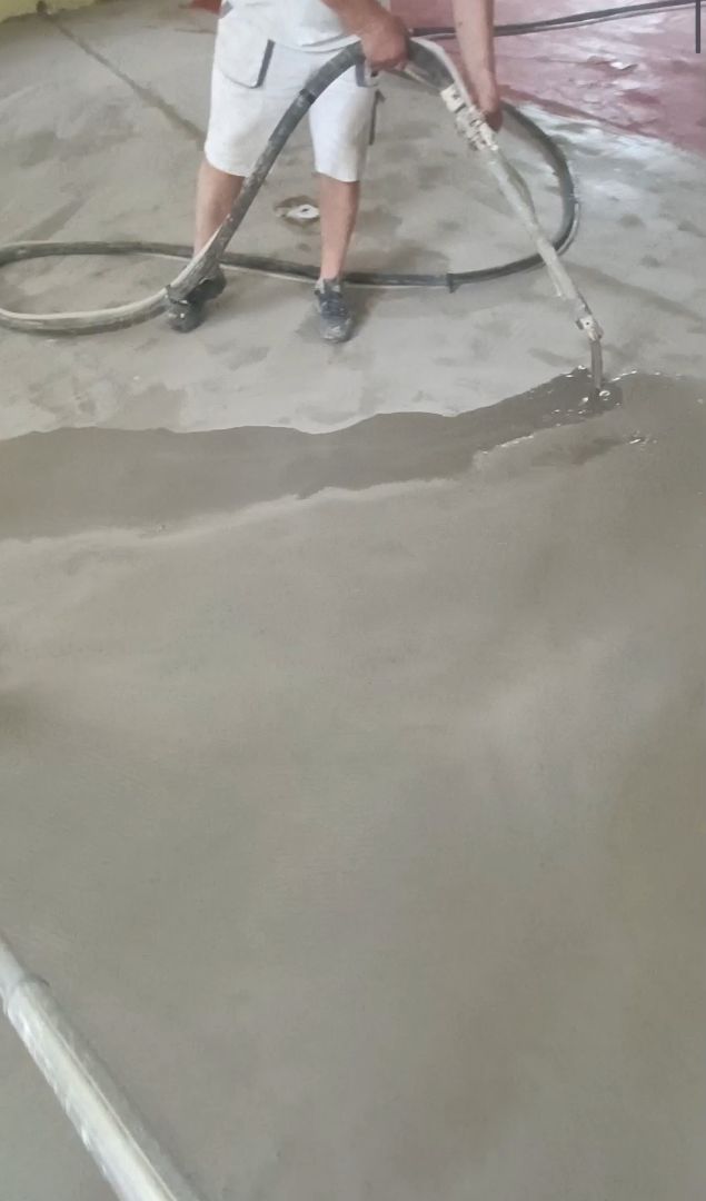

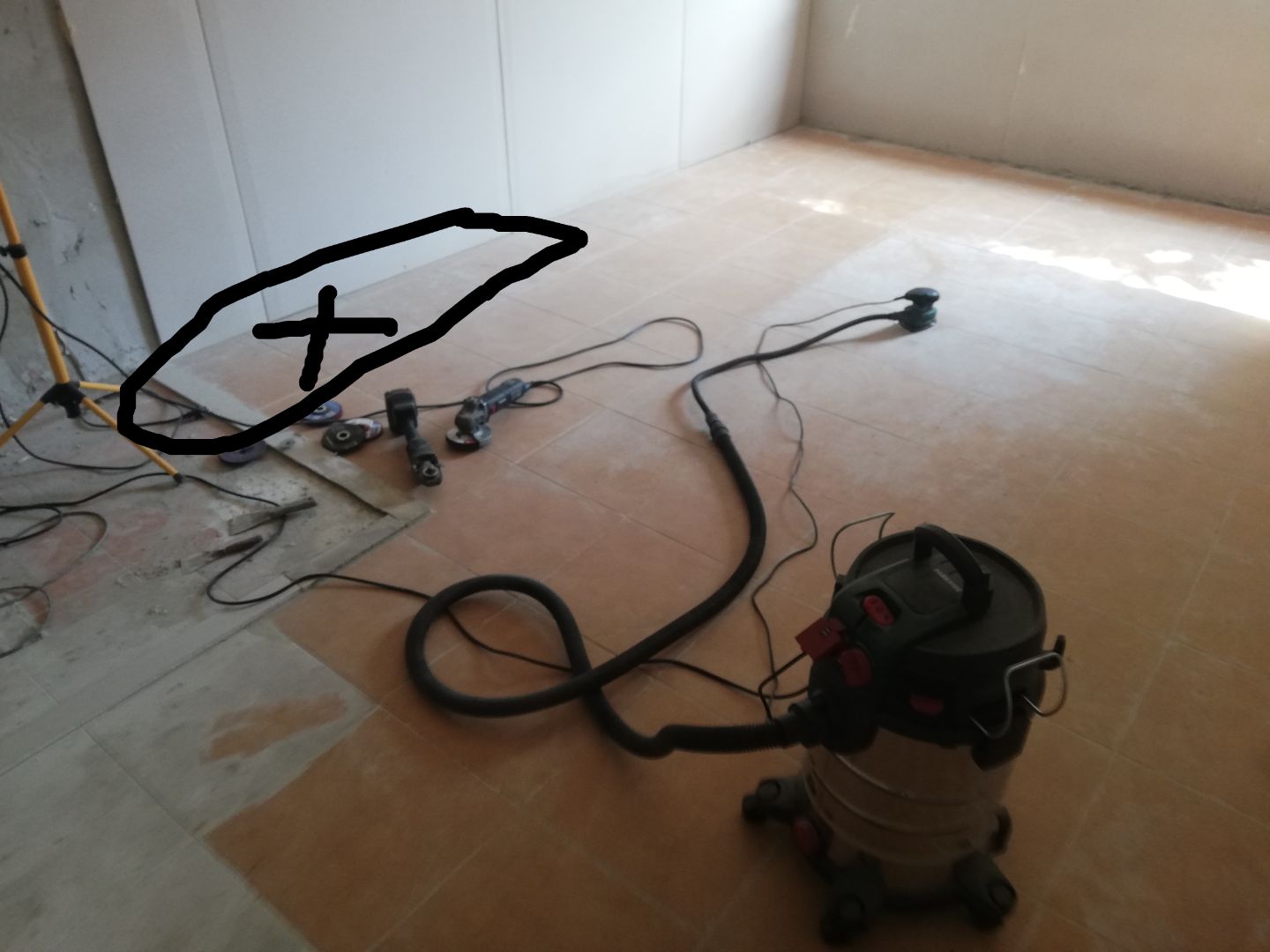

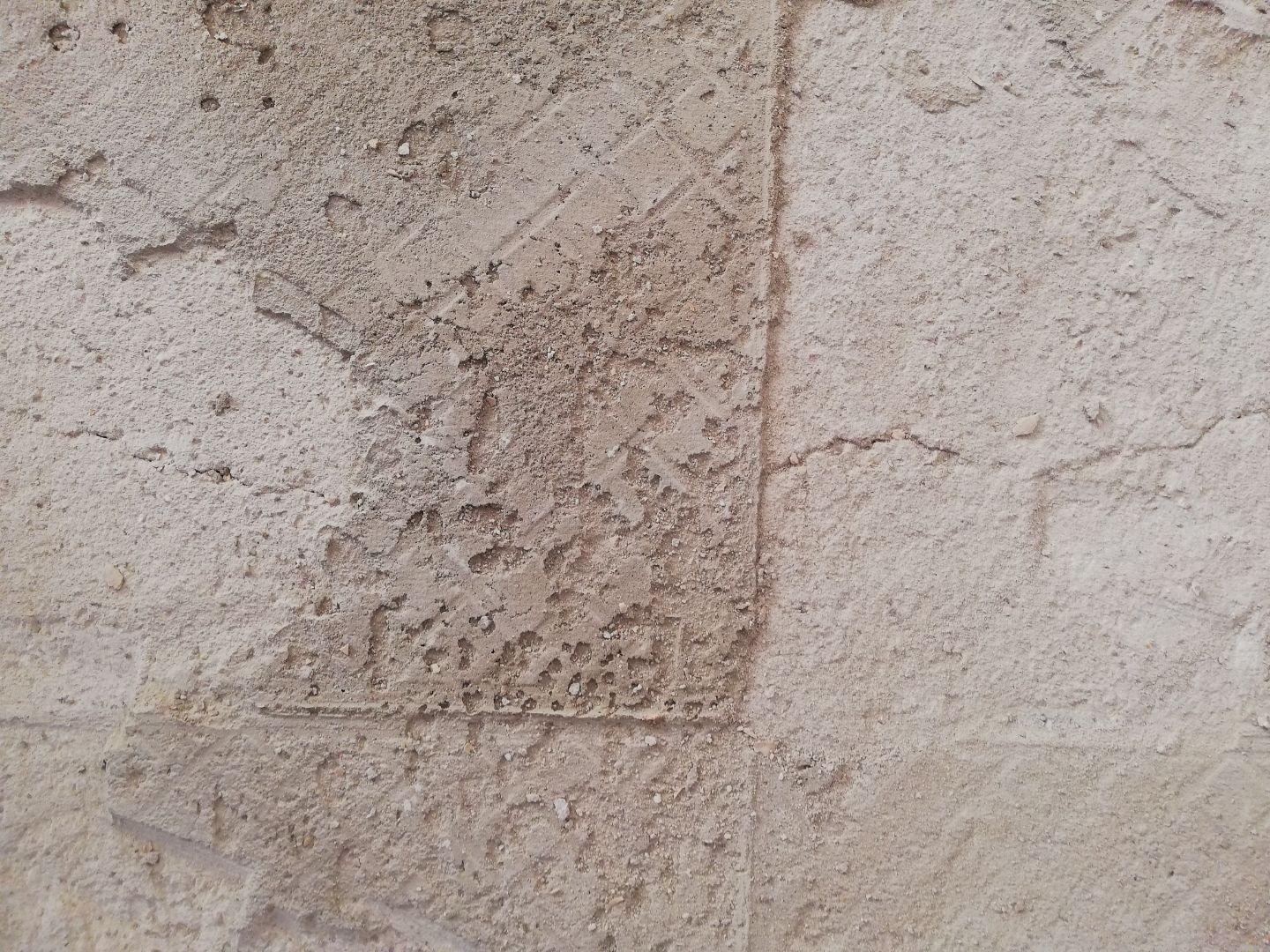

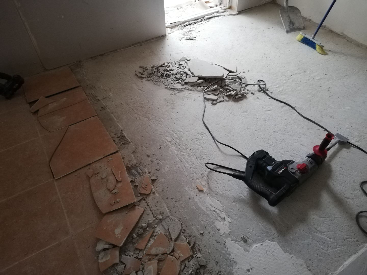

Ahoj. Otázka znie.: Kde mohla nastať chyba ? ...len pre info, to na fotkách je nivelák ...predposledná fotka adhézny mostík na starej podlahe ...umytá stará podlaha po akcií

@m1ch4l zle zvolený postup - adhezny mostík. Adhezny na disperznej báze môže schnúť aj týždeň a stačí naniesť lepidlo a za 30min potiahnuť spachtlou a je dolu. Iný typ tam mal ísť alebo oddeliť to

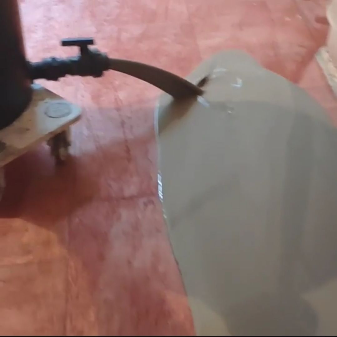

@dan8181 adhézny mostík Atlas grunto-plast. Píšu že uschnutie cca 24 hodín ... no majster povedal že to ani nemusí uschnúť, stačia dve hodinky a môže sa liať nivelák a aj to tak spravil ... bolo vidno že mostík absolútne nebol uschnutý a aj sa šmýkal ako po ňom chodil. Nivelák bol použitý Distyk premium s200. Pri miešaní voda bola pridávaná od oka a po vyliatí zostala na povrchu cca 1,5cm. Fotky odfotené 12-13 hodín po vyliatí.

@m1ch4l nevolaj toho chlapa majstrom. nech to paholok uprace a zaplati, vsak naco cakat 24 hodin a potom spravit odtrhovu skusku

@m1ch4l ak do nivelaku leje vodu od oka, to neni nieze majster, to je totalny ignorant. Na nivelaku musis vzdy dodrzat pomer voda vs. sucha zlozka co najpresnejsie podla vyrobcu. Aj keby si ju mal naberat kuchynskou odmerkou.

@m1ch4l ospravedlňujem sa, ale to úplne posr.l. Adhezny je na báze polymerovej živice preto ta dlhá doba zavednutia a vysušenia. Nemám rád adhezne mostíky na dlažbe dizperzne polymerove. Ak idem použiť radšej strhnem hornú vrstvu dlažby alebo oddelíme ešte. To nesúvisí s týmto prípadom . Tu jednoducho nebola dodržaná doba zavednutia a vyzretia, nedodržane množstvo vody čo spôsobí sedimentačny efekt rozdelenie na vodu, plnivo a cement v nivelačke. V adhezny začne sa nariedovat vodou gravitáciou sa to rozdelí a rozdelený cement spôsoby chemické zmrštenie čo spôsoby úplne oddelenie od podkladu. Tento nivelak je náchylný na prevzdušnenie a trebe mať nie snekove miesadlo ale také vrtulove napr. od cemixu na nivelačku. Ďalej sa vyznačuje tym, že je predpísaná doba odstavia neviem či 3-5min.. Takže "majster" nemal tušenia čo robí.

@dan8181 @rapidek @sousedekovci89 Mne to bolo čudné že netreba vyčkať technologické prestávky, tu to vyschnutie toho mostíka, ja som sa ho opýtal že či netreba počkat tých 24 hodín čo je v návode ... a on že nie ... /dalo sa očakávať že dve nevyschnuté materiály, ktoré človek leje jeden na druhého ovplivňujú jeden druhého ... logické/ ... potom prvá várka toho niveláku ešte ako tak vyzerala, no ostatné už boli jak zafarbená sivá voda ... kukal som prepáčte ale ako k*k*t že čo z toho bude ... lebo on vraj už vylial mnoho m2 niveláku a ešte nič takého nevidel ... po 8 vreciach bolo povedané že bud to bude dobré alebo nie, lebo kto nakupuje lacno, ten nakupuje dvakrát ... ja som už vtedy vydel že z toho nebude nič ... no nie som murár alebo podlahár alebo niečo takého a ani ma nesr*lo tých vyhodených 150 eur ale tie reči o tých dnešných majstroch že každý niečo prečíta niečo ... napr. návod na internete a je z neho raz murár potom prečíta niečo iné na internete a na další týžden je z neho elektrikár a potom stolár atd. ... a potom toto ...

@m1ch4l "sikovny" chcel sa vyhovorit na material... Napr. Ja mam ten dystik nivelak pouzity doma asi 3 vrecia bo mi nedoslo do takej malej izby toho co som mal nakupeneho inde a ten nivelak je uplne napohodu drzi

@m1ch4l ... alebo neprečíta návod žiadny, príp. serie na odporúčania výrobcu,.... a ide sa robiť najmúdrejším majstrom na okolí. Chytro zbúchať, zbúchať čo najviac štvorákov, zhrabnúť love,... a hybaj rýchlo na ďalšiu stavbu.

@rapidek pri väčšej hrúbke je to detail, ale podstatný. Inak postačuje akryl, pásik peny (aspoň tak to máme odskúšané) @m1ch4l distyk je Den Braven ja ho vôbec nemusím, ale niekoľko krát som s ním robil a bez problémov. Jediné mínus je zaťaženie 16Mpa. Ale na dlazbu, plávajúcu postačuje. Toto ma pobavilo "on vraj už vylial mnoho m2" dokonca jedného majstra svetla pripomenulo. Vždy keď ideme liať s niečím novým aj priebežne používané čítam TL či sa nič nezmenilo. A kontrolujeme dátum spotreby materiálov. To mame tisíce m2 za sebou, a to bývam nervózny pri náročnejších aplikáciách. Aj keď mi kolega za to nadáva vždy si dám námahu radšej dlažbu prebrusiť, a následne idem z adheznym. Ak to chceme urýchliť v jeden deň tak dlažbu odmastim liehom a použijeme epoxid Primer - adhezny s kremicitym pieskom. Tam stačí technologická prestávka 1-4hod. Tak isto každú prasklinu treba zošit. Tu je vylievanie na adhezny excelmix. Pozeral som distyk TL odstáť mal 5-10min.

@m1ch4l všetko dôležité bolo povedané. Vždy sa nájde nejaký ignorantský diletant, čo všetko pozná, všetko vie a návody čítať nepotrebuje. Tento je však drahý, aj keby to robil zadarmo, to už si sa presvedčil. Ja by som ho vybičoval z domu.. Niet nad vlastnú skúsenosť. Všetko, čo je lacné, je vždy pridrahé.. A práca chvatná, málo platná..

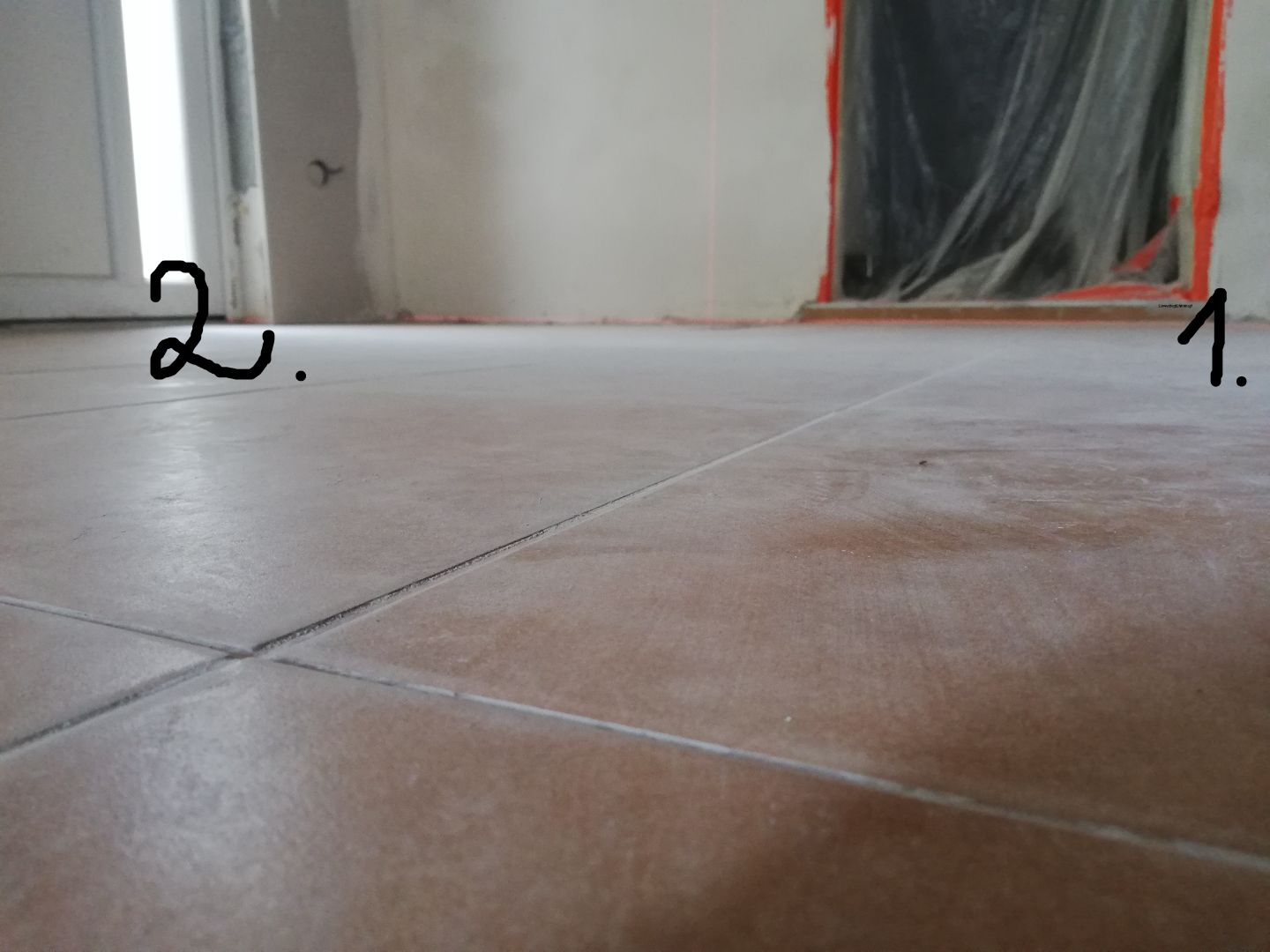

@dan8181 @rapidek @sousedekovci89 @petersd @zicher Dakujem za informácie! Všetko som vyčistil, zapol som laser a skontroloval som terén ... nevyzerá to dobre. Keby že to takto vylejem nivelákom tak už teraz by som prevýšil prah pri dverách číslo 2 lebo bod nula /najvyšší bod, foto1/ je pri dverách 1. + na nivelák lepidlo a dlažba ... preto som tam starú dlažbu odstránil /foto2/ ... na pravej strane miestnosti je ešte pár dlažieb čo sú tak vysoko ako bod 1, tie tiež musím odstránit /foto3/ ... a takto v najnižšom bode miestnosti sa zníži aj hrúbka niveláku a to zo 4,6cm na 2,2cm. Moja otázka znie. Bude to dobré ked tie staré gresové dlažby natriem adhéznym mostíkom a betón napenetrujem a potom vylejem nivelák? Pýtam sa preto, lebo na každom videu kde aj odstránili jednu starú dlažbu, tak to miesto vyplnili nejakým materiálom ...

@m1ch4l Materiály na adhezný mostík a na penetráciu sú zhruba totožné, šanuj si peniažky a keď už chceš niečo dávať, tak daj všade len penetrák. Podľa môjho názoru na gres je zbytočne dávať čokoľvek z bežných penetrácií - gres totiž je pramálo nasiakavý.

@m1ch4l otazka znie, preco nevysekas povodnu dlazbu. lebo uz si sa raz popalil. Ja osobne by som si tu namahu dal
@petersd @rapidek aj nad tým som rozmýšlal ... máš pravdu rapidek, idem do toho ...

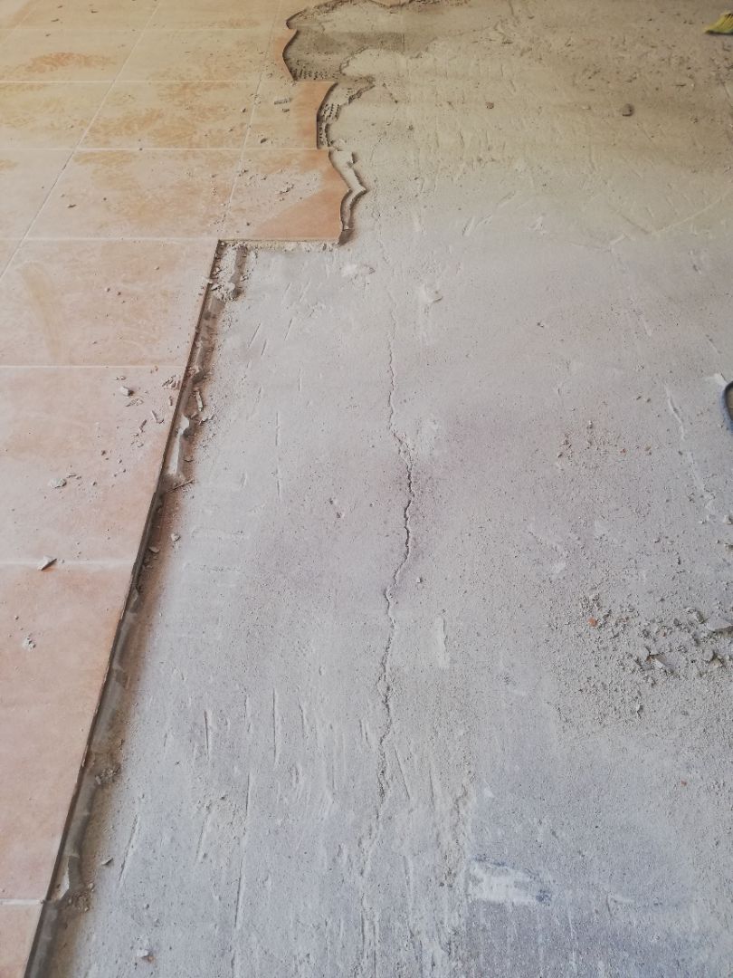

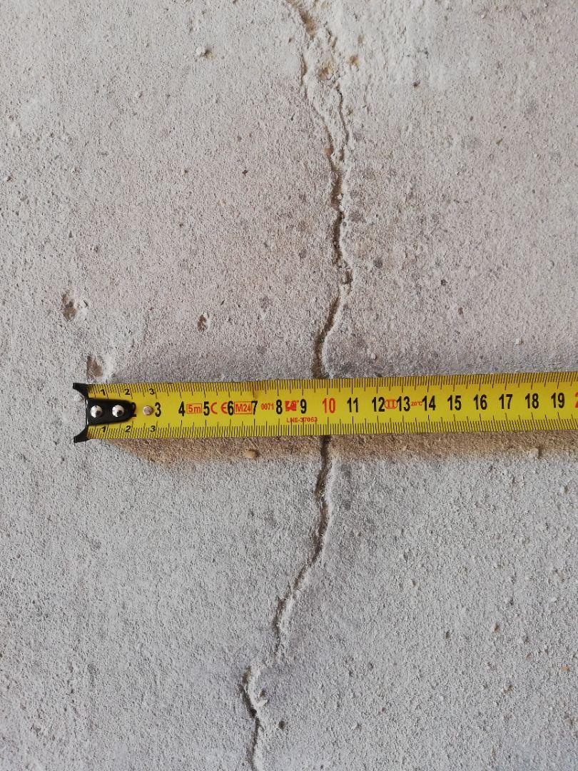

@dan8181 @rapidek @sousedekovci89 @petersd @zicher Na túto prasklinu som zabudol, tá je tam 20 rokov odkedy beton začal vysychat ... 10 rokov dozadu som kachličkoval a ani jedna kachlička nepraskla, gres, škáry, lepidlo všetko v poriadku ... ak si to dobre pamätám tak prasklina vyzerá tak isto a to som tam parkoval s 1,8 tonovým autom ... teraz tam ide formát 60x120 a žiadne autá ... mám 95 kíl a mám v pláne schudnút tak na 85 :) ale teraz vážne, mal by som niečo spraviť s tou prasklinou?

@m1ch4l A čo s ňou urobíš? Naleješ do nej glej, aby si to zlepil? 🙃😁 Keď prasklina je rovnaká už 20 rokov, tak taká istá bude aj nasledujúch 40 r. Čo malo prasknúť - prasklo,.... čo malo sadnúť - tak si sadlo. Teraz už nič nerieš. Vytrep všetok gres, vyčistí na podkladový betón, napenetrakuj a pokračuj vo svojom projekte 😉

@m1ch4l co je pod betonom? neviem ci po takomto cas je nutne ten beton zosivat
@m1ch4l co je pod betonom? neviem ci po takomto c…
@rapidek Zošívanie betónu je podľa mňa tiež len oprava "akože". Pripomína mi to pozošívané porezané koženky v socialistických vlakových vozňoch. Po čase sa to na stehoch a kolo nich potrhalo opäť. Potom to však už bolo neopraviteľné, lebo koženka bola stehmi poderavená, poslabená. Ak je možnosť, tak podľa mňa prasklinu v betóne je najlepšie iba prekryť pružným spojom. Opravený - pozošívaný betón tak, či tak nikdy nebude taký, aký predtým a to už nevravím o peniazoch, ktoré treba vycalovať na pozošívanie.

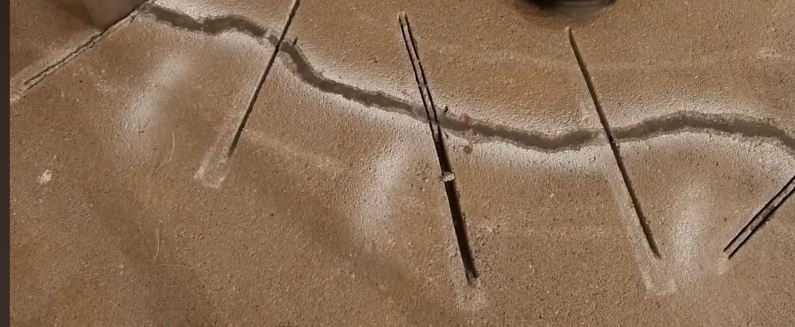

@m1ch4l ja by som ho zošil. Ide o väčšiu formát. Na tom malom formate sa ti nemuselo prejaviť až do takej miery. Ak nechceš kupovať napr. Eporip zarež to vlož plechy na zošivanie alebo závitové tyče M6 a zalep to chemickou kotvou. Poprípade kus pancierovéj sieťky 300g do lepidla. Sú aj separačne fólie ale tu asi nebudeš tam dávať.

@petersd a koľko stojí také zositie? Original set vieš kúpiť od 17€ aj zo sponami na cca 3-4m podľa toho ako zarežeš.
@petersd @rapidek @dan8181 najprv som to chcel nechat tak, ako píšeš čo už sadlo, sadlo ... potom som si spomenul na jednu pumpu kam chodili tankovat kamiony, beton bol brutálne popraskaný a jeden deň všetko bolo vyliate epoxidom a držalo to aj pod tou záťažou, 40-50 ton a nič, som bol normálne šokovaný. Neviem čo je pod betónom, nebol som tam ked sa to robilo. Určite to už nebude také ako predtým ale aby som mohol kludne spať niečo s tým spravím. Ten Eporip vyzerá dobre 2kg balenie 50 eur, je aj nejaká Turbo verzia 0,5kg za 13 eur. Našiel som ešte Botament R70, 2,4 litre za 38 eur a ten je vraj taký silný, píšu že bez nutnosti vkladania sponiek ... len kde to kúpiť, dobré by bolo zajtra zaliať ...

@m1ch4l ... ale veď OK, daj si tam hoc aj spony zo zlata, sú to Tvoje peniaze. Tými kľamrami iba zvýšiš hodnotu betónu i ukľudníš svoj spánok,... nič viac!

@dan8181 Tie spony sú už len na zafixovanie ustálenej praskliny v betóne. Ak na betón pôsobí tak veľká sila, ktorá ho roztrhla - a prasklina je na začiatku svojho vzniku, nech si nikto nenahovára, že nejaké "drôtiky" zaliate epoxidom do povrchu betónu, zadržia pri tejto sile ďalšie roztváranie škáry. Ak tá sila poľavila, roztváranie sa zastavilo, tak spony to už len zaistia. Z tohto dôvodu ja nevidím zmysel ďalšieho poslabovania betónu napr.vrtaním, či rezaním drážok na spony, v situácii, keď všetko je už ustálené a škára je rovnaká 20 rokov.
