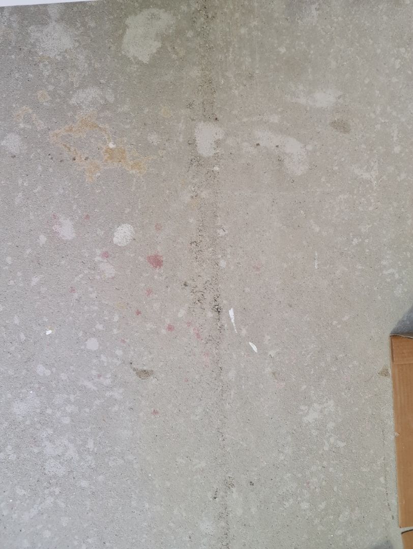

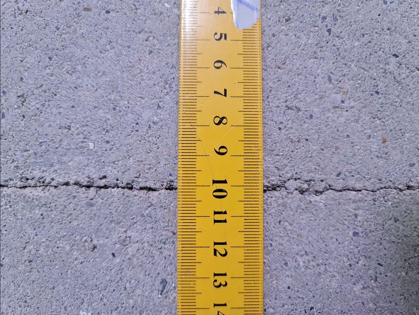

@mega_parket vdaka. Ja rozmyslam, ze celu dilataciu v strede obyvacky budem nakoniec ignorovat. Poter mi robili pred 1,5 rokom. Teraz je uz druha vykurovacia sezona, co kurime podlahovkou a ta skara sa ani nepohla. Na jednej fotke vidno, ze v mieste, kde sa cely cas nechodilo, je v takom istom stave, ako ju urobili na zaciatku. A to som mal z obyvacky dielnu, presli cez nu tony materialu, buchanie atd. Takze budem verit tomu, ze sa uz nikdy ani nepohne a budem lepit podlahove dosky, ako keby tam skara nebola.
