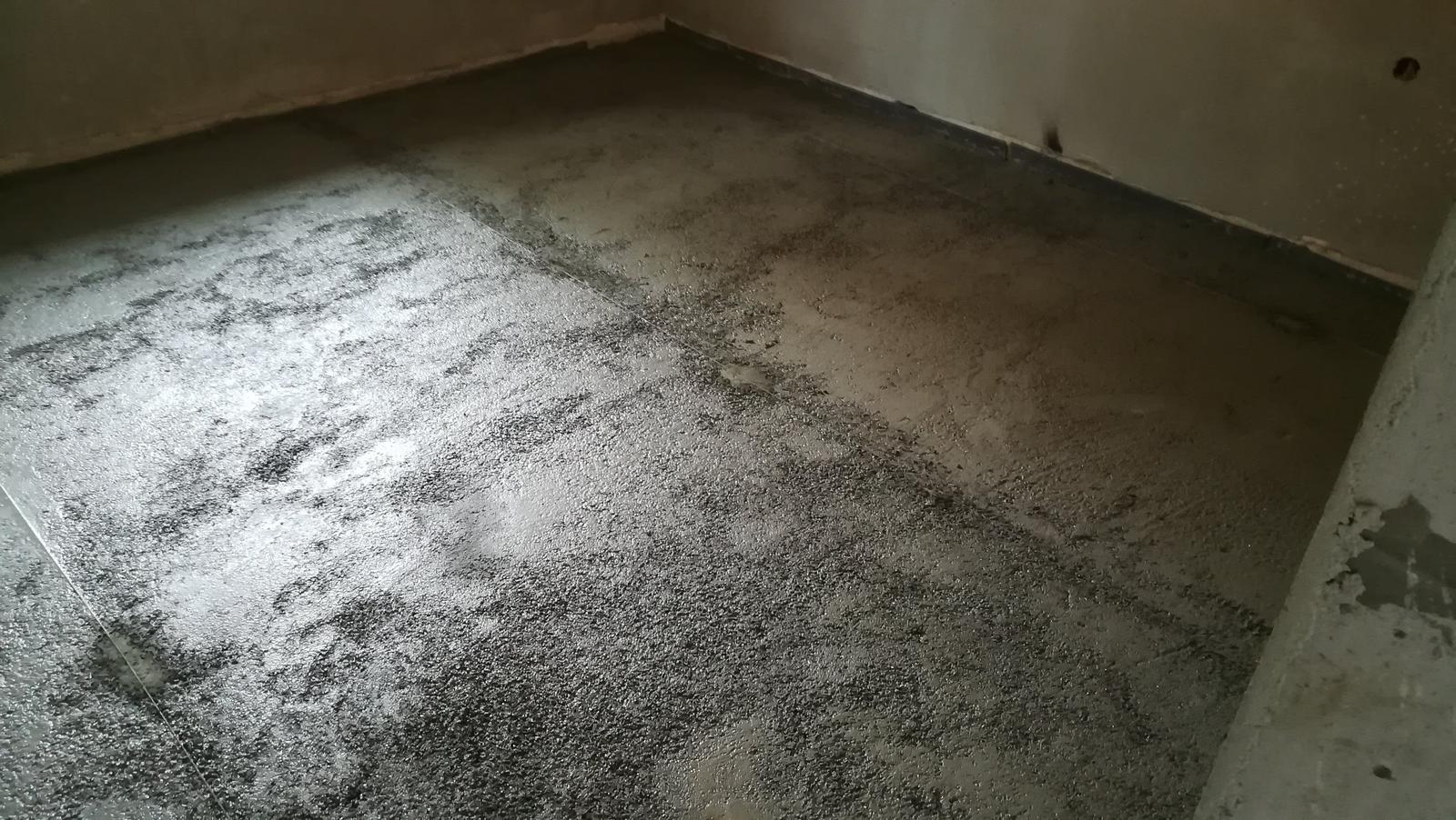

Kokos, debaty... Mne robili poter poliaci, po 28 dňoch je krásny vyzretý, praskol na jednom mieste, medzi obývačko-kuchyňou, presne v mieste zárezu, v podstate najväčšia plocha domu, cca 60m2. Cement som si kupoval sám, na 190m2 plochy o priemernej hrúbke 8cm, som minul presne 221 vriec cementu, 42.5R, 10 kanistrov plastifikátoru, dve balenia polypropylénového vlákna a presne 25 ton, ale pozor, riečneho štrku 0-4, nie sračky, pozor na piesok!!! Čo som ich sledoval, tak do origo miešadla šlo piesok koľko vojde, 1 a pol vreca cementu a vedro vody s dvoma 3dcl šálkami plastifikátora.
@powerfull - zasa opakujem, poter nie je konstrukcny beton. Ak pri betonoch je vzdy lepsie pouzit riecny strk (valuny) ktore jeho pevnost zvysuju a znizuju mnozstvo nutneho zamesoveho cementu, tak pri potere je to zbytocne/kontraproduktivne, jedine ze by si ich mal zadarmo alebo lacny dolomiticky drveny strk k dispozicii nie je :). Pri poteroch naozaj staci strk frakcie 0-4 (drveny z kamenolomu). Bezna cena je do 6euro/tona. Co je +- do 12 euro/1m3.(vaha strku 0-4 je cca 1650kg/1m3, samozrejme ak je suchy). Kupovat idealne tam kde ho nekropia a nie po letnej burke :).
@igor256 začali o deviatej doobeda, skončili o pol tretej. Boli 5ti. jeden miešal do stroja, ďalší vnútri koordinoval lievik, z ktorého sa cement pumpoval do izieb a k tomu lopatou roznášal cement kde trebalo pre dvoch ktorí sťahovali s latami do vodováhy, posledný chodil s hladidlom a robil dilatačné zárezy. Za prácu 880 eur, plocha 191m2. Ešte perlička, štrk priviezli z poľska, 25 ton za 350 eur. Štrky piesky s lomom, 5km od stavby, by len za materiál účtovali 420 eur, bez dopravy.. Poliakovi sa oplatilo ísť 150km za 350 eur...
