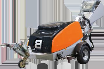

@dusantt Pre inšpiráciu, aby si videl čo sa používa na potery
@ruren vidis, tak ti majstri ktori to chceli robit zas klamali...klasika.. usetrili by 50-100eur na prenajme lepsej masiny.. mozem len hadat kde by setrili dalej.. dilatacne pasy pri stene ? dik za obrazok.
@dusantt Dilatačné pásy po obvode som dával sam. tie v cene neboli, ale to je len pár eurová položka. Všade som ich prilepil na steny.
@dusantt ale doniesli si mašinu (cesta + použitie stroja) tak im to 100 eur na osobu nevyjde
