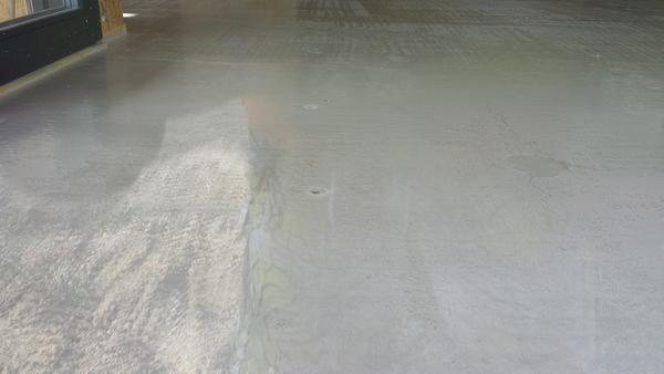

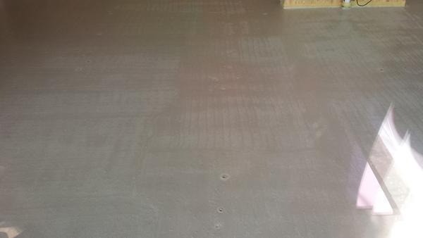

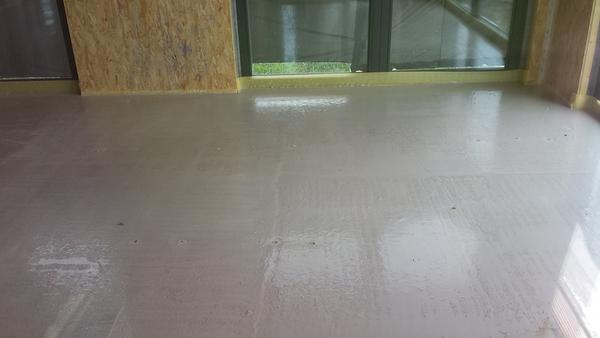

Vcera nam zaliali anhydritovy poter vyzeralo to pekne rovno jednoliato. ale asi po 6 hodinach som si na nom vsimol taketo jako keby dierky. je to po celej ploche. Dnes som im volal a pytal sa ci to je normalne odpoved som dostal ze malo by byt. Mate niekto podobnu skusenost? resp neviete cim to moze byt sposobene? pripadne co to je? pod anhydritom je podlahove kurenie polozene na separacnej folii, vsetko bolo prelepene spolu, aj jednotlive folie aj rohy k dilatacii. pod poterom su 3 vrstvy polystyrenu 5+5+6.

@lukaskadlicek ona sa aj odparuje alebo co vlastne robi. bola uz viditelna len na jednej casti domu. nachodbe uz bolo vidiet aj suche miesto
Voda veru nestvrdne, jedine ze by zamrzla, voda sa akurat tak odpari.

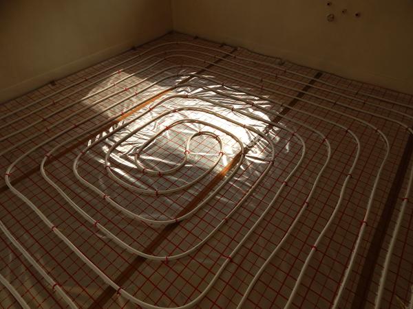

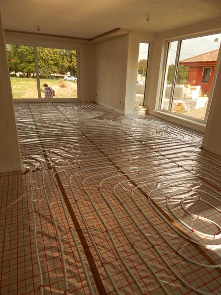

dobrý večer, potrebovala by som tiež poradiť ohľadne anhydritu. Majú nám ho prísť robiť budúci týždeň a chcem sa vyhnúť chybám, ktoré by mohli spôsobiť problémy s poterom. Ak som správne pochopila treba fóliu, ktorá je pod poterom preliepať. Otázka znie. Musí byť zlepená po celom spoji alebo stačí len sem tam? Ja by som povedala, že po celom spoji ale nám to urobili tak, že niekde je to prelepené celé a niekde len kde tu. ďakujem
@zanebudka my sme prelepovali uplne vsetky spoje aj ked tam bola skara len 1cm aj tak ale ako vidis na tych foto tak sa podla vsetkeho dostal anhydrit aj cez tie spinky

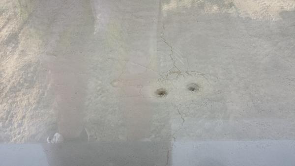

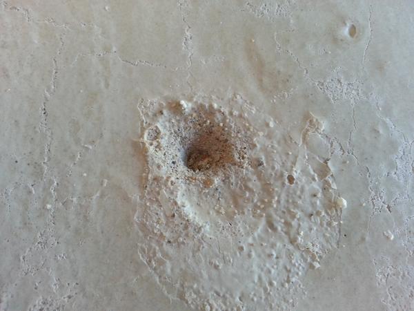

takze dnes som to otvoril a pozrel sa na to blizsie a tu je detail dvoch dier. diery su hlboke asi 2 cm. ked som tam strcil tenky drotik. tlak v podlahovke je stale bol takze podlahovka nefucala.

@psychx moj tip je, ze sa nejak vytvorili bublinky, ktore sa potrebovali dostat hore. Otazka je ako vznikli, ci v podklade, alebo liatim ? Nikdy som nevidel liatie anhydridu na zivo, aj sa to nejak "zhutnuje" ?
@zanebudka dobrý postup je podľa doors454, ostatní sa hádajú, ale nevedia prečo. ani jeden nemal prelepené dierky pd sponách, ani sa to prakticky nedá. Aj tak je to len teraz estetická závada, nášľapná vrstva pro pekryje.

@patrick207 takze zistil sme kde je problem... cely problem bol v hlinikovej paske ktorou sme prelepovali jednotlive vrstvy folie medzi sebou. paska nebola osetrena pre anhydrit tak zreagovala a porobili to taketo bublinky. a nasledne dierky. skoda len ze sme sa s tym paprali aby to bolo super a takto to dopadlo.

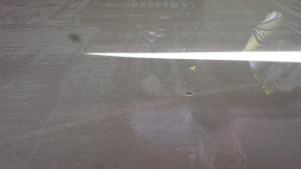

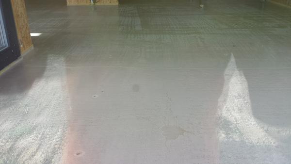

@psychx moze byt ze to bolo tou paskou pripadne dierkami vo folii. Tiez sme liali poter vo stvrtok. Podlahu som mal v skladbe 5+8+2 natom folia a na nej elektricke podlahove kurenie, ktore som uchytaval pomocou grufast pasov. Presne po vyliati vidno, kde sa pasy nachadzaju lebo nad nimi sa vytvorili uplne malinke dierky. Aj poterar aj predajca pasov mi vraveli ze to po case zreaguje ale ze to bude uz pri vyliati som necakal. Nedaval som ich tam vela len po krajoch inak by sa tie kable velmi zle ukladali. V kazdom pripade si myslim ze ide len o kozmeticku vadu inak je podlaha pekne hladka. Dnes som zoskrabal slem vraj by som sa vdaka tomu mal vyhnut v buducnosti bruseniu.
@andymc mne to pridu prebrusit v utorok, dnes sme mierne ten slem zoschuchali aj my metlou, resp manzelka ked upratovala ked sme urobili bordel prikladeni stropnej izolacie. ja som este dnes nasiel take velmibublinkove miesto
