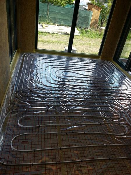

pod anhydritom je podlahove kurenie polozene na separacnej folii, vsetko bolo prelepene spolu, aj jednotlive folie aj rohy k dilatacii. pod poterom su 3 vrstvy polystyrenu 5+5+6.

@lukaskadlicek tu je fotka podkladu je to miesto ktore je vidietelne na 1,4 a 5 fotke.

osobne si myslim ze ak ti odtial vychadzali bublinky, tak anhydrit v tom mieste tiekol pod foliu, jednoducho sa stracal, ved ked to leju, tak je to ako voda...
I ja si myslím, že by to mohlo byť ako sme pripichovali tie trubky, že cez tie dieročky sa uvoľnil vzduch, ktorý bol pod jednotlivými vrstvami polystyrénu a urobilo to takú bublaninu. Len prečo sa s tým nikto nestretol ešte. Veď nie každý používa tie "štuple" na podlahovku. Tam takéto nehrozí. Len sa modlíme aby to nemuselo ísť nakoniec von =((( Vyzerá to ale otrasne. =(
