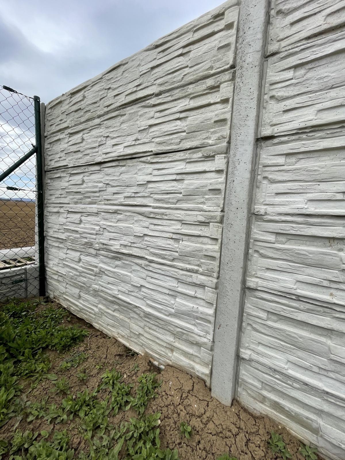

Ahojte,
Co dat pod plot aby neprepadavala zem k susedovi? Uroven nasho pozemku je vyssie ako u suseda - nema este dom postaveny a pozemok upratany.
Zem prepadava pod betonovym plotom a neviem ako tomu zabranit.
Mam napad dat po celej dlzke extra obrubniky, neviem ako to bude drzat, kedze obrubnik ma 1m, plotovy diel 2m + beton okolo stlpikov, tak asi len betonovat do zeme? Pride mi to velmi pracne
Mate nejake rychlejsie riesenie?
Mali ste pod ten plot spravit zaklad alebo aspon jednu dosku zakopat, ked je to nejakych 10 - 20 cm... Uz teraz len odkopat a skusit to vyriesit podhrabovymi doskami, ale to vyriesi vyskovy rozdiel akurat tak 15 cm, nie viac
@profistavbari@bigjamajko@zita19@mmjoy99@vrajmantak

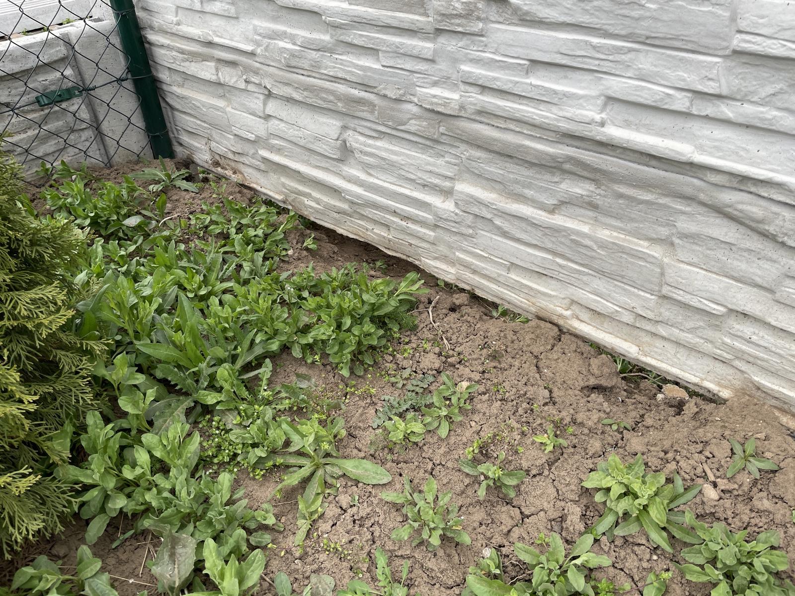

Vdaka za rady, pridavam aj foto pre istotu.
Mna co napadlo je prave tie obrubniky alebo podhrabovky akurat som sa chcel vyhnut betonovaniu (ako sa robi pri obrubnikoch). Je to nadlho a neviem ako to bude brat sused kedze je to na hrane 🙂
Nakoniec som si kupil Geomrezu a ze na to dam tkanu geotextiliu. Skusim to odkopat a tu mrezu tam nejako zahnut v tvare L alebo U. Uvidim ako sa mi to podari.
Napadlo mi ze tam netreba betonovat a mozno to pomoze aby to vypadavalo.
Ine napady vitam .. alebo mozno aj ostatni s podobnym problemom 🙂
Podla prilozenych fotiek by som to osobne riesil len klasickou mopovu foliou. Zda sa, ze tie vyskove rozdiely niesu az tak velke a je to jednoduche a lacne riesenie.
