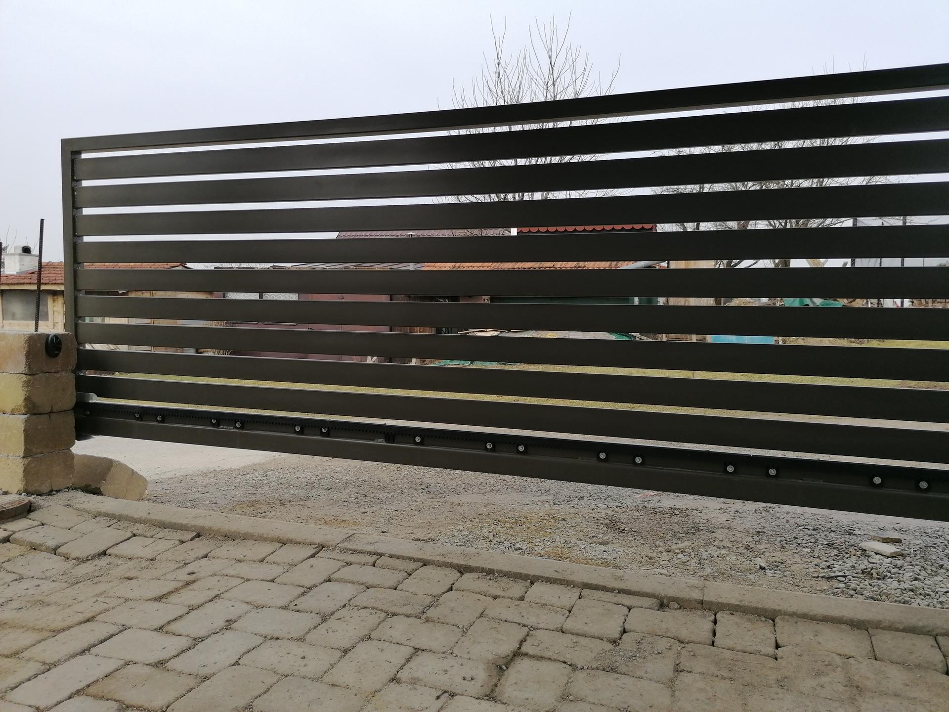

Dobry den, prosim vefel by niekto poradit? Poduvna Brana je vysoko/byvame v kopci... /dalo by sa to niecim zredukovat? Ak ano, cim konkretne, velmi dakujem za tipy
@lulka78 A prečo ste ju dali tak vysoko?
@chrobak7 lebo sa zasuva do kopca
@chrobak7
@chrobak7 Ono sa to mozno z foto nezdá, ale je to od zeme dobrych 25cm...
@lulka78 A pri objednávaní brány si nevedela, že to bude do kopca a že tam dole bude diera? Ako nerozumiem - postavíte bránu a potom riešiš, čo s dierou? Mali ste do toho kopca urobiť priestor - púzdro, kam by sa zasunula brána v potrebnej výške. Alebo znížiť celú časť toho terénu, kam sa brána odsúva. Teraz jedine povešať na spodok nejaké reťaze, ktoré sa budú pri odsunutí šúchať po tom kopci. Alebo chceš dvihnúť celý terén do výšky brány? Neviem, čo chceš teraz riešiť.
@lulka78 treba vozíky na bránu dať nižšie takže rozbiť ten zaklad a spraviť nový a brána vám pôjde dole o výšku vozíkov keď tak .

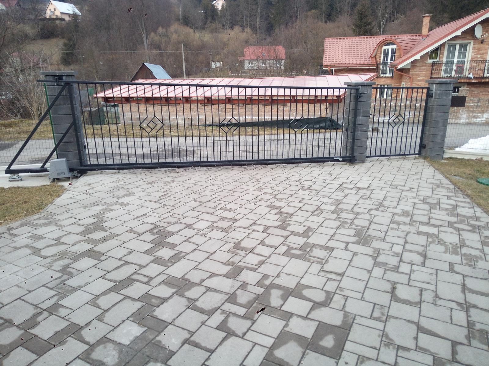

@lulka78 A už vôbec nerozumiem, prečo je tá brána z vonkajšej strany - teda zo strany ulice. Nevyzerá to najlepšie a je riziko, že bránu či ten vodiaci mechanizmus niekto poškodí napr. pri parkovaní pri plote autom. Ja mám podobnú, ale za plotom. Tu vidno, ako to vyzerá zvonku a ako sa zasúva do terénu. Dôležité je, aby prekryla vjazd do dvora čo najnižšie. http://www.modrastrecha.sk/forum/plot... Aj tu vidno, ako ste to mali urobiť: http://www.modrastrecha.sk/forum/okna...

no mám pocit, že toto nezredukuješ nijako, to si mal riešiť estš pred tým :/
Mozno bolo planovane pri stavbe brany ist s terenom vyssie. Potom sa plany zmenili a takto to dopadlo. Co tak spravit najazd - trochu zdvihnut cestu vonku a vnutri potom tiez - ta betonova dlazba aj tak nie je dobre spravena a je zrela na rekonstrukciu ako sadla prejazdom aut.

@chrobak7 @chrobak7 no..... Tam ta brana na obr. tiez je fajne dosť nad zemou...
@lulka78 Pokiaľ nemáte psa, tak dvihni dlažbu parkoviska o 10 cm a pod bránou urob nájazd z obrubníkov. Ak zostane 15 cm medzera, tak to už je dobré.
To nepojde, vyska altanku je akurat, ked mame na aute truhlu....
@lulka78 Tak potom jedine rozbiť tie základy, kde sú tie vodiace konzoly a urobiť nové základy - nižšie a terén na druhej strane upraviť, aby sa brána mala kam zasunúť. Alebo zavolať Davida Copperfielda, aby ti tam niečo vykúzlil. 😉 🤔
@lulka78 zavesiť trojuhlník s kľbom pri vodiacom kolečku a oporným kolečkom na začiatku brány. Motor to utiahne, trouholník sa bude dvíhať a klesať.
@lulka78 Na bok C profila privariť 1 lamelu výplne až po uchytenie pojazdových kolečiek v zemi.Vyzeralo by to podobne ako prekrytie pásov na tanku. 7cm by si tým stiahol a ostatné cm by si získal znovuusadením cestných obrubníkov vyššie cca 5cm a pridaním ďalšej trojice obrubníkov,ovšem so sklonom do ulice.Vznikol by taký vyvýšený "mostík".
@lulka78 Podľa toho, čo napísal @jan45 mi napadla ešte jedna možnosť. Pod bránu do zeme zapustiť nejaký plech, ktorý by nejaký mechanizmus v zemi dvíhal a spúšťal spolu s otváraním a zatváraním brány. Alebo nejaký sklápací mechanizmus, ako klapky na krídlach lietadiel. Len by tam musel byť silný plech, aby v sklopenej polohe uniesol auto, čo bude cez neho prechádzať. Proste treba niečo vykúzliť.
@chrobak7 nez riesit taketo prekomplikovane riesenia, tak bude najlacnejsie a najlepsie znizit zaklad a urobit puzdro ako si radil prvotne.

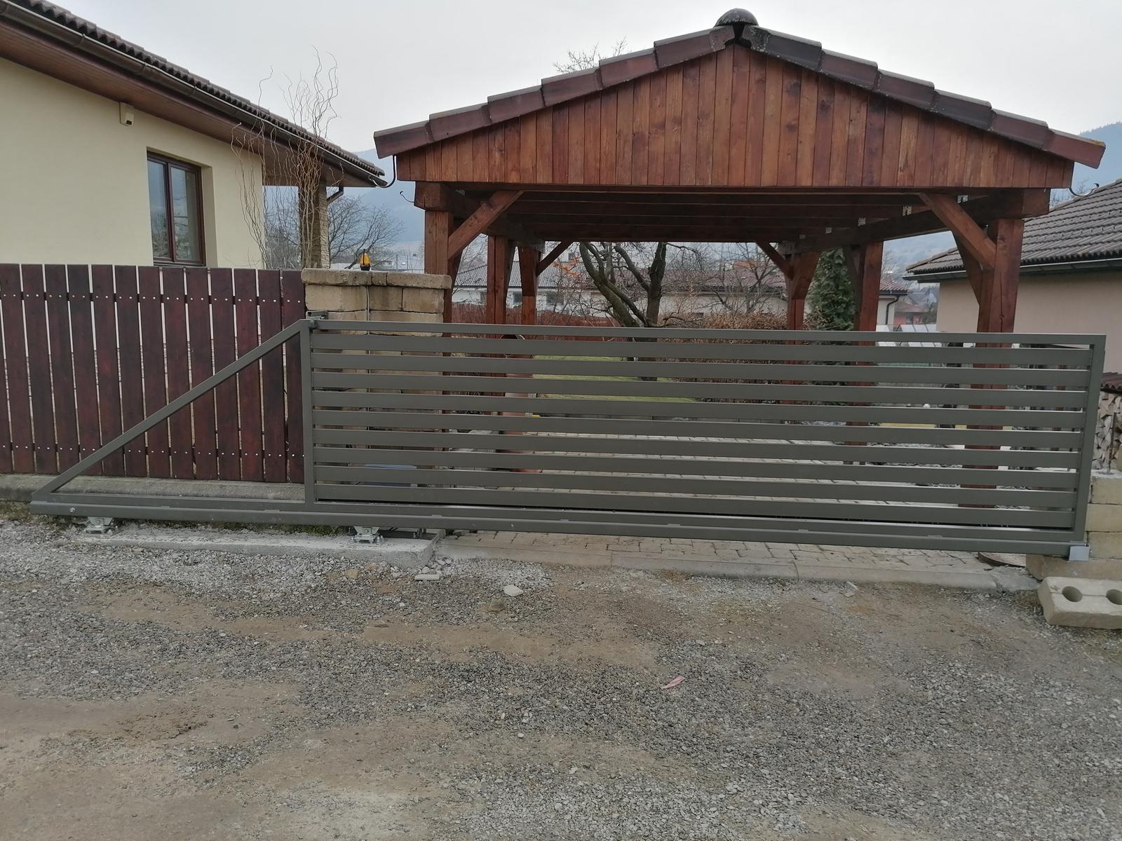

Prerobit branu na sikmu..aby kopirovala teren..
@stano999b To napadlo aj mne, ale potom som si uvedomil, že to nie je dobrý nápad. Pri otváraní by motor nielen posúval tú bránu. ale by ju v podstate musel dvíhať a nie je isté, či by to pohon utiahol.
@chrobak7 nie je to v pohode..aj ja som to tak mal..na 7m..sklon..cc 26 cm....mam silnejsi pohon..cca 600kg..pre istotu..ale dal by to 400.foto pre ilustr.
@stano999b Pozerám, že na dĺžku brány máš dosť krátky previs. A ja som sa obával, či pri mojej 4,5 metrovej bráne budem mat dostatočne veľký previs (ten protikus), ja ho mám 2,4 m, teda celková brána má takmer 7 m.
@chrobak7 ano..brana ma 5 m..protikus je zdvojeny..zavadza mi tam el. skrinka..je to o vahe..nie o velkosti.
Cisty prejazd je 5 m...cela cca 6.2m
