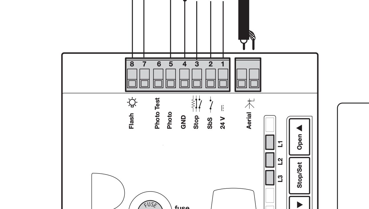

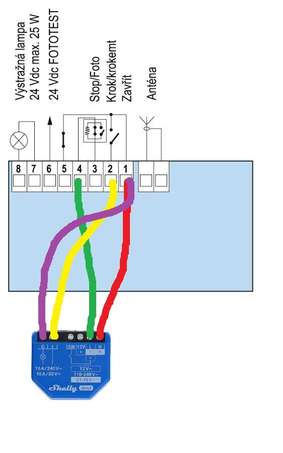

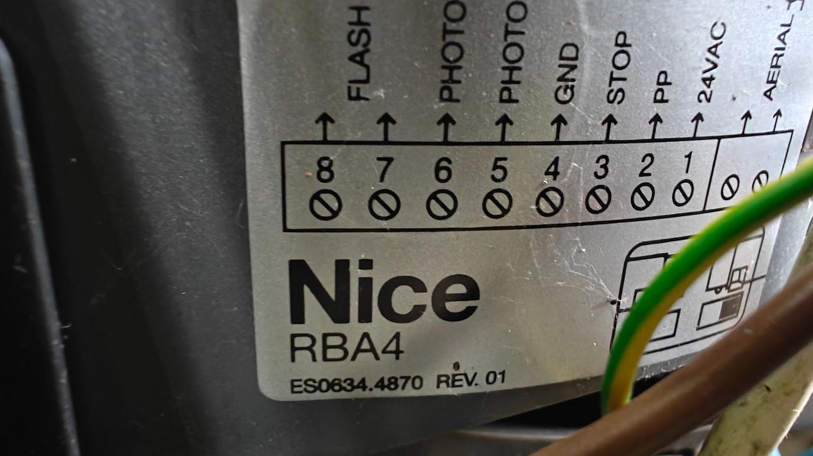

Mame vyssie spomenuty motor a otvarame branu ovla… @jurp neviem do akej miery si technicky zdatny, ale ak mas novsiu jednotku R10, mozes sa pozriet na toto: https://github.com/xdanik/Nice_BusT4Odpoveď na príspevok od mgx:

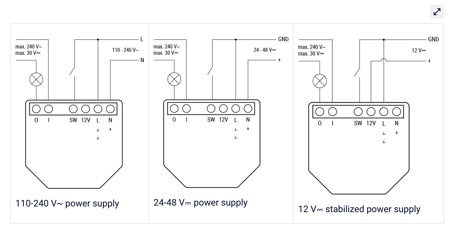

@jurp - zly dosah treba riesit externou antenou n… @mgx preco mimo krabicu? rusi to nejak? co sa tyka toho zapojenia, viem, ze kedysi bol shelly kde sa vstupne napatie prepinalo cez jumper, novsi typ shell 1 plus uz nema takyto jumper, ale predpokladam, aspon z obrazka, ze podporuje aj 24VDC, takze by to slo napajat priamo z tej jednotky NICE
