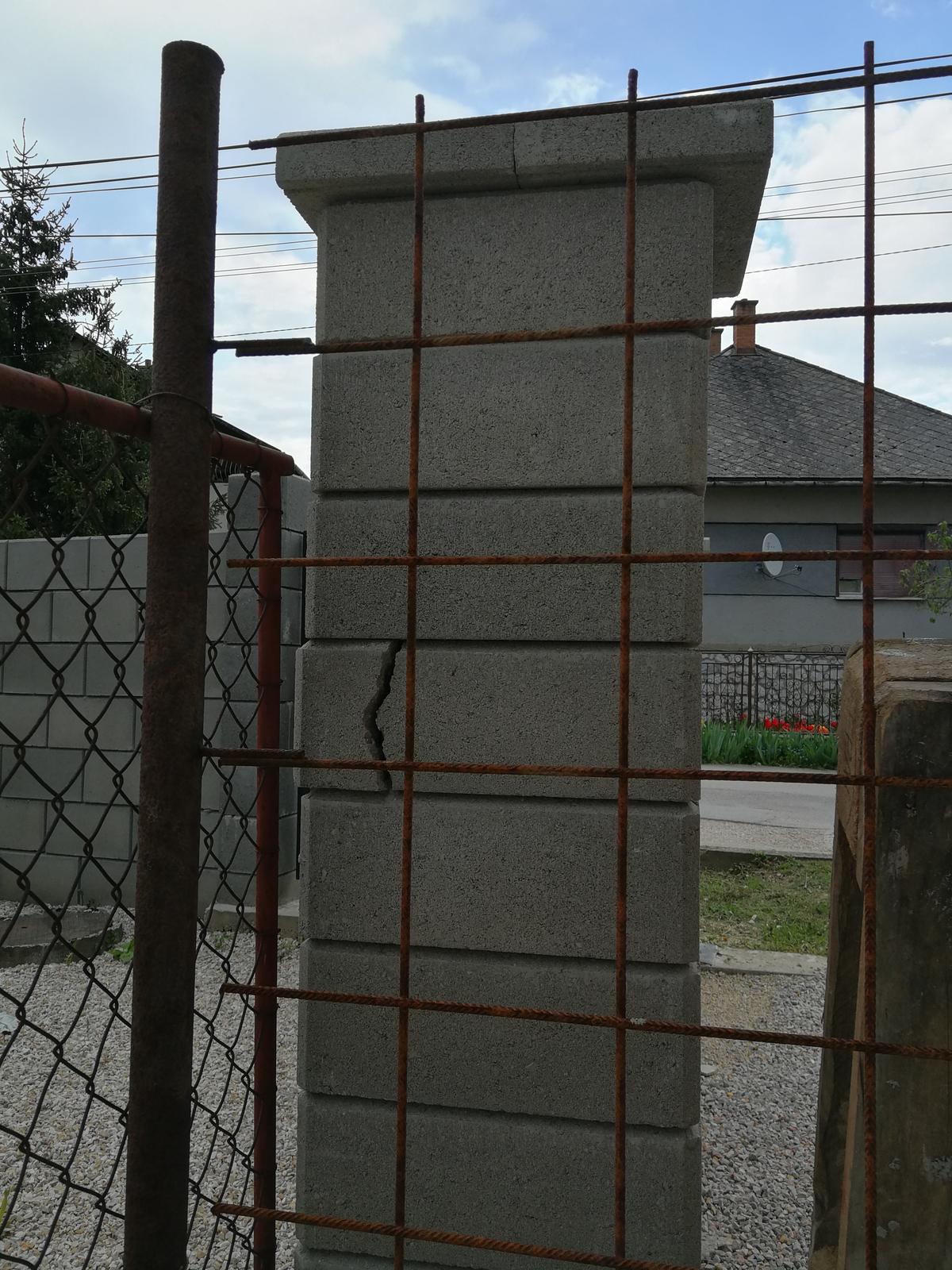

Nám sa stalo toto, betónovali sme to asi pred týždňom. Nevie niekto, ako sa to mohlo stať pripadne co a tým teraz?
Tvarnice objednavat par tyzdnov skor a nechat dozriet na palete. Pouzivat cement 42 5
@profistavbari naše tvárnice boli kúpené niekedy v januári, od vtedy stali pred domom
@ecuk To musela byť tvárnica prasknutá od výroby alebo skladovania. Keď sa tam nalial betón, ten to len roztiahol. Aký čas po betónovaní sa to prejavilo? Či ste si to až teraz všimli? Podľa mňa to tlak betónu vytlačil už v deň betónovania.
@chrobak7 teraz sme si to až všimli, keďže je to viacmenej zo susedovej strany 😞 dá sa s tým niečo spraviť?
@ecuk @ecuk S tým nič neurobíš - je to prasknuté a navyše vytlačené. To nijako nespojíš. Môžeš tú dieru niečím vyplniť, ale ten prasknutý kus bude vždy vytrčať. Jedine urezať a rozbiť ten vrch, dať nové tvárnice - tie 4 horné a zabetónovať ich. Tú striešku možno zachrániš, ak to opatrne oddelíš. Radšej to vymeň teraz, kým ste v stavebnom švungu, než potom to mať stále na očiach. Našťastie to nemáš v strede plota.
@chrobak7 strieška ešte nie je pripojená, zatiaľ je to len položené na sucho. No uvidíme ako sa doma dohodneme. Ďakujem za rady
