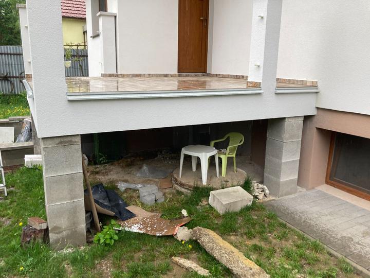

Ahojte, poprosim nazor. Pozrite foto - je vhodne na tie betonove stojky z DTciek samonosnej terasy pred aplikaciou fasadnej omietky dat styrodur (XPS) alebo nie? Velmi sa mi nepozdava myslienka, ze by som to zadusil... Vdaka

@ibauer co chces zadusit?
@sousedekovci89 ten pilier bude tahat vodu predpokladam... nema sa kam odparit
Odpoveď na príspevok od ibauer:
@sousedekovci89 ten pilier bude tahat vodu predpo…
@ibauer pod stlpy mala ist hydroizolacia a nemusel by si nic teraz dusit...
@ibauer pod stlpy mala ist hydroizolacia a nemuse…
@cukrik25 Tiez si myslim, ze vyburat a nanovo.
@cukrik25 zrobili majstri, na ktorych som sa spoliehal... neviem ustrazit vsetko
