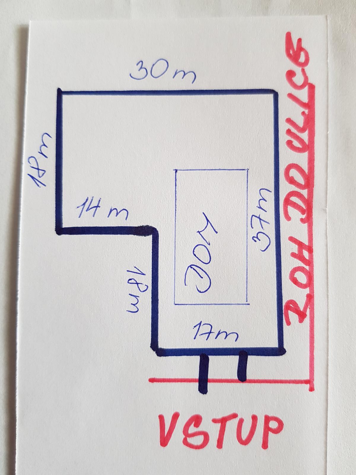

@cicus28 prosim fotku mate a nechcem ho cely betonovy zo vsetkych stran cervena strana je roh ulice.Dakujem

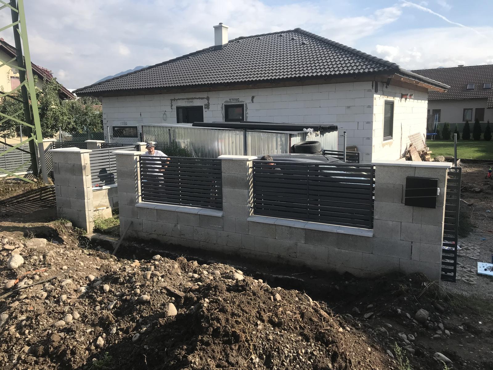

U mna cca 35 metrov obyc DT a výplne. Základy do nezamrzavej hĺbky cca 800 EUR, DT železo a Beton dalších cca 800 a výplne brana a branicka 1350 plus 150 robota.
@jiri_m velmi pekne dakujem, takze ak som to dobre pochopila 800+800+1350+150 spolu 3100 €. V tom pripade 1 bm vyjde necelych 90€.Prosim ta velka brana je aj s ektrickym motorom na otvaranie? Su zaratane aj tie striesky na stlpoch, tento plot ca mi aj celkovo paci, viem si ho predstavit, ale ja potrebujem 145 bm. Prosim ta pekne, aku este povrchovu upravu to potrebuje. Pred dom by mi to pasovalo a bolo by to aj pekne, a co mas prosim ta od suseda, lebo celych 145 m v takejto krase, by ma vyslo velmi vela. Dakujem🤩
@cicus28 motor bol cca 250 EUR, striesky okolo 200 EUR este k tomu. Ale od suseda mam normalny pletivovy plot, na vysku 160 cm, myslim ze staci a nie je to takto drahe.. A este tam nieje sietka lepsidlo omietka, prip. nejaky polystyren co pojde na tento murovany.. Nie je to lacny spas.. Daju sa namiesto tohto co mam ja kupit priamo plotove tvarnice uz vo farbe a omietka a veci s tym spojene odpadaju.

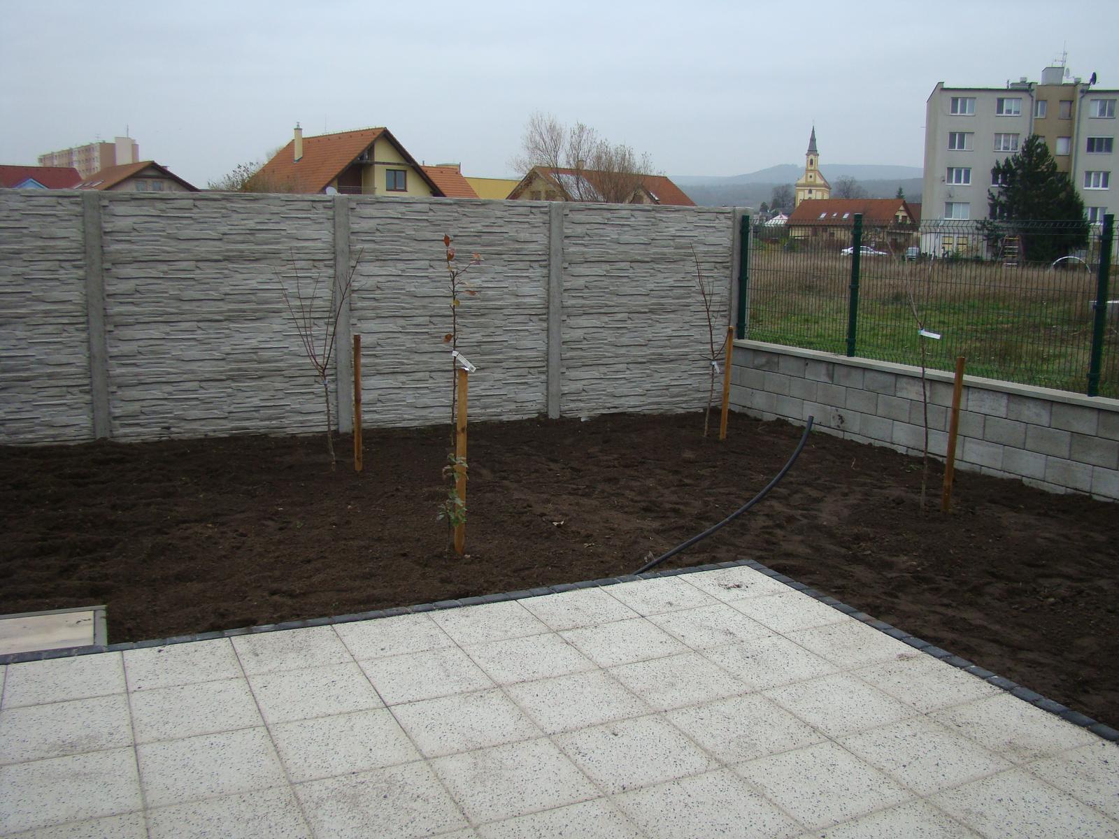

@cicus28 Vidím, že mnohých tu zaujíma len cena, ale prakticú radu ti nedal nikto. Chceš oplotiť pozemok okolo domu. Pre správnu radu je potrebné vedieť, čo je za tým plotom. Či je tam iný susedný zastavaný pozemok, či je tam ulica, či je tam les alebo pole či niečo iné. Plot má spĺňať nejaký účel. Buď úplne oddeliť pozemok od okolia (napr. 2 metrový betónový plot) , alebo iba formálne stanoviť hranicu pozemku od cesty (možno napr. použiť živý plot 1m vysoký), lebo len jednoducho oddelit susedov pozemok. Najprv ti popíšem, ako som sa ja rozhodoval o type plotu. Ak si pozrieš môj fotoblog, je tam maketa domu aj s pozemkom. Som na konci ulice, preto je tá predná časť taká členitá. Na pravej strane mám suseda. Na ľavo a za domom je pole, kde je 1,5 metrová burina. Od poľa som potreboval dom úplne oddeliť - aby mi burina nerástla na pozemok a aby mi tam nechodila divá zver (bežne tam korzujú zajace a bažanty). Tak tam som zvolil betónový panelový plot. So susedom sme sa dohodli, že dáme plot zo zváraných drôtených panelov, ale na spodok dáme niekoľko radov plotových dielcov, keby niekto chcel mať terén vyšší alebo nižší. Najpohľadnejší plot je spredu, od ulice, kde je aj brána a bránka. Daralbajdu asi prekotí, keď napíšem, že celý plot okolo pozemku aj s bránou a bránkou ma stál dohromady 12 tisíc, aj to len preto, lebo ten bočný pletivový plot sme financovali so susedom spoločne. Inak by to bolo takmer 14 tisíc. Dohromady mám 130 metrov plota. Takže tvoje úvahy o rozpočte nie sú až tak prehnané. Teraz k tvojmu plotu. Nepredpokladám, že chceš celý plot z rovnakého materiálu. Typ plota treba zvoliť podľa účelu ktorý má plniť. Predpokladám, že zo strany ulice nechceš mať betónové panely. Aké máš možnosti? 1. už spomínaný plot z bet. panelov. Jeho cena sa pohybuje cca od 45 €/bm pri výške 2 metre. Môže byť pohľadný z jedne aj z oboch strán (ten je drahší) Ja som dal 2,5 metrový, z čoho spodný diel je v zemi a slúži ako podhrabová doska a ochrana pred prenikaním koreňov buriny. Je síce lacný, ale nevýhodou je, že ti úplne uzatvorí pozemok. Nevidíš cez neho, čo na druhej strane niekedy nie je nevýhoda (ak máš napr. rómskych susedov). 2. obyčajný pletivový uchytený na stĺpikoch - stĺpiky sa zabetónujú do zeme a na ne sa natiahne pletivo. Relatívne jednoduchý, rýchlo postavený a lacné riešenie. Vhodný, na oplotenie záhrady, alebo ak máš dobrých susedov, že ti nevadí, že sa vidíte. Dá sa dať aj zo strany ulice, ale ja by som ho tam nedal. Nevýhodou je jeho relatívne krátka žívotnosť, pletivo sa o pár rokov deformuje, nedrží dobre svoj tvar. 3. zo zváraných drôtených panelov - je to obdoba pletivového, je ale trvácnejší, ale aj drahší. Dá sa kombinovať s nejakým základom z plotových dielcov, ako mám ja. 4. plot z plotových dielcov - je asi najkomplikovanejší z uvedených na výstavbu - aby bol dobrý a pekný, musí mať dobré základy, a murovanie nie je jednoduché - vyžaduje zručnosť. Inak budú tie dielce lietať nakrivo. Potom už jeho tvar si určuješ sama a môžeš to kombinovať s rôznymi výplňami - drevené latky, ťahokov, plech, pletivo... Sú ešte aj iné alternatívy, napr. - živý plot - nevýhodou je, že sa treba o neho starať - strihať ho. - gabiónový - neviem, ako to vychádza cenovo, ale ja ho beriem skôr ako okrasný, lebo je veľmi masívny (pri 2 metroch by mal mať hrúbku aspoň 0,5 metra). Prikladám ti pár fotiek môjho plota. Na fotkách nie je výplň, v reáli som dal drevené plotové latky. Ak chceš, zajtra dám fotky hotového plota. Možno tam nájdeš nejaké inšpirácie . Ak nie, napíš, čo máš z druhej strany plota na každej strane a napíšem ti, čo by som dal ja.
