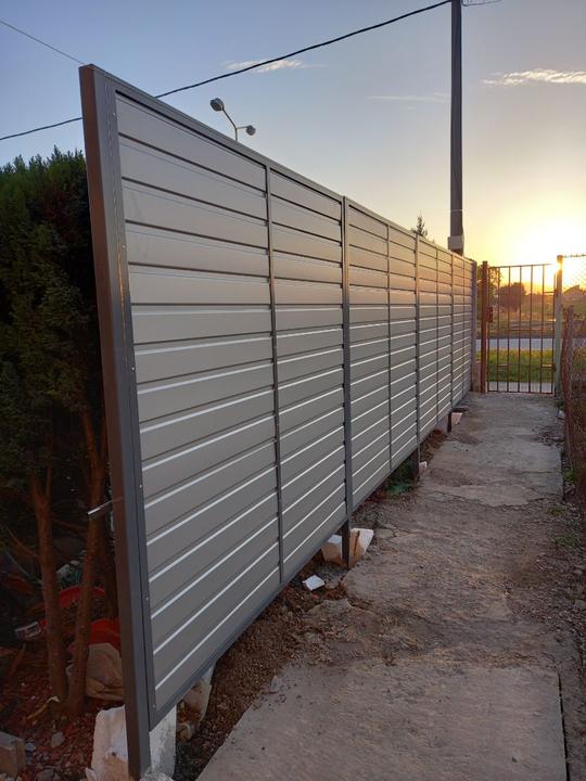

@petersd koj plot ma skoro 2m a je celý plechový tam som nechcel riskovať ze ho vyvrati

bude to hlinikova brana s lamelami, z jednej strany joklovina zabetonovana, z druhej strany uchytena o dtckovy mur.
