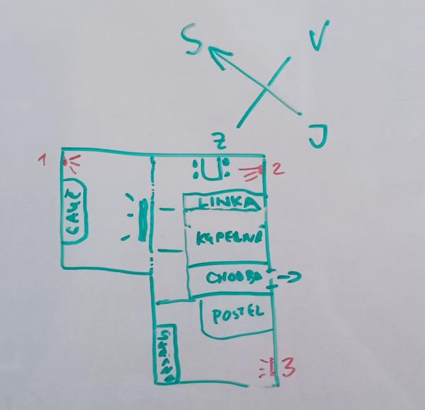

Ahojte, chcem mame kupit klimu do bytu ( klasicky dvojizbak zo 1975 roku, v Nitre, 3/3 posch.). Prikladam nakres s orientaciou svetovych stran. Ak ste niekto riesili v podobnom byte klimu, kam sa vam to zda byt navhodnejsie? Chcem kupit jednu klimu, a nejak efektivne umiestnit aby sa dostal chlad co do najviac priestoru. Ps. Oznacil som cervenou moje napady 1,2,3 ale kludne navrhnite aj ine moznosti Dakujem za odpovede
Ja by som dala nad kupelnove dvere a kondenz zviedla do odpadu v jadre

@vlado0991 Spravna odpoved je cislo 1. Nefuka na teba v obyvacke, kedze je vedla gauca, zaroven fuka aj do kuchyne. Do izby sa ciastocne dostane ak pojde 24/7 a teda kedze je v obyvacke, tak ti nebude vadit, ked to bude fukat den/noc, lebo to nebudes ani pocut a ani pocitovat diskomfort z fukania.
Najteplejšie je v č. 3 , J strana ,tam sa to hodí. Ak daš nad kupelnu , chlad sa pekne rozlezie po celom byte .
