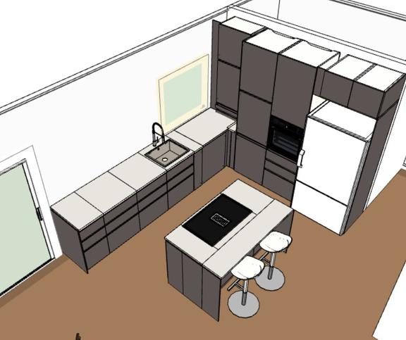

Ahojte Rad si necham poradit, dokoncujeme plan kuchyne, no trocha sa trapim s osvetlenim kuchynskej dosky.... Nad ostrovcekom bude zavesene svetlo od Yeelight (konkretne https://www.svet-svietidiel.sk/xiaomi...) No hladam zaujmave riesenie ako nasvietit kuchynsku dosku pri pri stene, zatial mam vybrate biele bodove svetla s GU10 (tento model: https://www.1-light.eu/Assets/materia...), no rad si necham poradit aj nejaku zaujmavu alternativu.... Osobne som fanusik zaujmavych rieseni, ale tu ked ide o dosku, tak potrebujem silne svetlo (zatial ratam so 4x GU10 na dlzku 3,3m dosky) Strop je betonovy, takze zapustene riesenia nie su mozne. Dik za napady
@19mato87 ja by som tam zavesila par svietidiel na dlhych lankach, nejake, ktore sa nebudu bit s tym lustrom nad ostrovom. Bodovky zo stropu malokedy "dosvietia" na pracovnu plochu v dostatocnej intenzite
Zabudni ze svetlo zo stropu ti osvieti pracovku pri stene. Ked nebude tienit horna skrinka tak clovek urcite bude. Co tak led pas studenobiely ten nasvieti dostatocne.... pekne v liste s mliecnym difuzurom.

Ahoj, my mame presne takto jednu cast L-kovej kuchyne bez hornych skriniek a na strope presne rovnake vystupene biele bodovky, ako mas vybrate... za mna to riesenie nema chybu, osvetkuje to pracovnu plochu dobre, podla mna je to pekne a nebije sa to so spustenymi lampami, co mame hned vedla nad jedalenskym stolom. Za mna menej je v tomto pripade viac.
@wolodymyr No horne skrinky tam nebudu, inac by som do nich dal LED pas a vybavene.... Co sa tyka tienenia, tak s tym bohuzial pocitam, preto som tam dal viac svetiel ako treba.... LED pas by bol fajn, ale netusim kam by som ho umiestnil, obzvlast kedze tam je okno a doska bude suplovat aj parapetu, takze nebude to cisty obdlznik. @zita19 do mi trocha napadlo, ale som sa bal, ze takto by boli zavesene svetla na oboch stranach a co je vacsi problem, tak vpravo je na doske aj okno, takze zavesene svetlo by narazalo do okna 😞 @maru_maruska a prosim kolko, svetiel mate na aku dlzku dosky? a mate GU10 ci silnejsie E27? neni problem s nedostatocnym svetlom alebo tienenim? Dakujem

@19mato87 Na dva metre dlhú pracovnú plochu máme dve tie bodovky. Výkon bohužiaľ neviem povedať, toto by skôr vedel manžel. Máme ich osadené cca v úrovni stredu hĺbky dosky a necloním si nikdy, keď niečo robím. Ja neznášam šero a slabé svetlo a mám potrebu mať vysvietený celý dom, aby som sa cítila dobre, ale tuto môžem naozaj povedať, že ani raz som nemala potrebu si tam prisvietiť. A to tam máme hlavnú pracovnú plochu.
PS: Prečo v projekte nerozšírite to menšie okno, aby osvetľovalo väčšinu tej pracovnej plochy? Aspoň cez tie dva susedné segmenty... bolo by to podľa mňa aj veľmi pekné esteticky, aj praktické, čo sa týka denného svetla, aj príjemné pri práci v kuchyni - môcť pozerať von.
@19mato87 LED GU10 s 36 st. rozptylom osvetlia pri bežnej výške stropu na doske kruh cca 1,2m, takže sa dávajú cca po 0,9 m a stačia okolo 5W. Čím silnejšie GU10, tým viac sa prehrievajú a rýchlejšie starnú, takže vždy je lepšie viac slabších. Hlavne treba v tomto prípade použiť LED s 36 stupňovým rozptylom.

@maru_maruska lebo v dobe ked sme zacali riesit kupu, tak stavba uz stala, takze bolo neskoro menit okno 😞 keby som mal moznost, tak by som to okno urcite posunul resp urobil inac.... ale tak, s tym uz nenarobim nic @ernesttyukos Diky, my mame dosku 3,3m a planoval som 4, max 5 svetiel, najviac sa mi pozdaval tento 4,5W GU10 od yeelightu: https://en.yeelight.com/product/1428...., ta ma rozptyl 36° (beam angle)
@19mato87 S RGB by som to určite na pracovnej doske neriešil. ak chcete mať kvalitnejšie svetlo, hľadajte radšej LED s CRI 90 a viac.
