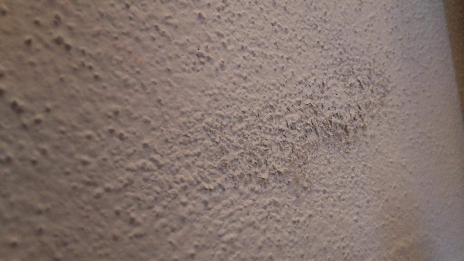

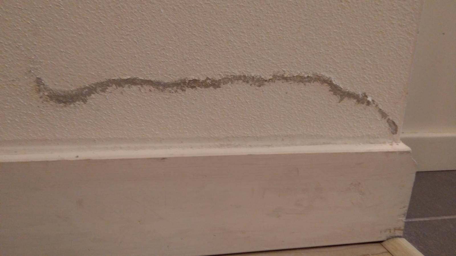

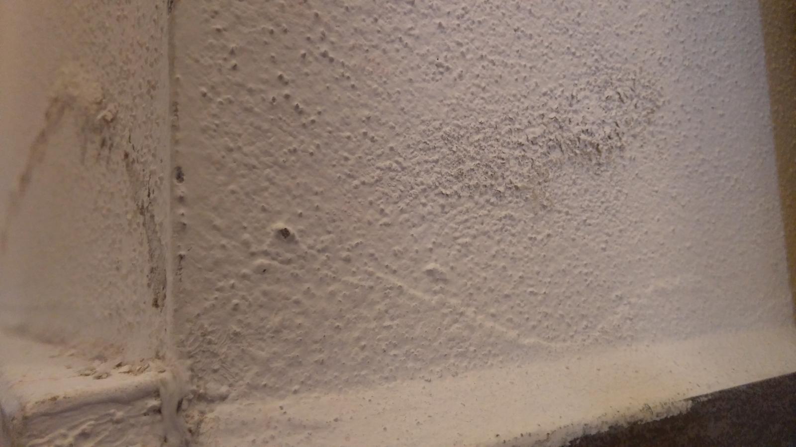

Je to cca 20cm od podlahy...kúrenie je elektrické a voda odtiaľ nejde... Jedine odtok je od toho miesta 1m ale to by bolo aj inde nie len na kúsku. Kde mám použiť vlhkomer? Je to na chodbe...
@tomasherman
Myslel vlhkomer, ktorý ti určí výšku vody v murive, podlahe atď ...
Pokiaľ tam ozaj nič netečie tak budeš mať zlú spodnú hydroizoláciu. Najmenej deštruktívne riešenie bude "injektáž" ...
