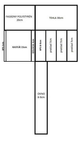

Mam urobenu predpripravu na vonkajsie zaluzie.Ma prosim vas niekto fotky realizacie kastlikov?? Okno je zarovno s prekladom utopene 9 cm oproti vonkajsiemu murivu a pojde zateplenie 10 cm...Vyska prekladu je 25 cm...S firmou je to dohodnute akurat sme sa dohodli ze ja si spravim kastliky sam..Oni mi namontuju konzoly a ja si nasrobujem osb dosky..Viem ako to urobit :-D akurat by som chcel nejake fotky na porovnanie, ci sa lepia na hrany osb dosky rohovniky a ako sa dorovna fasadny polystyren s kastlikom....Hvala

kezde zateplenie na kastliku je uplne zbytocne tak sme sa dohodli ze robno pri vyrobe nam tam daju 1cm eps. co bohate staci. a ostatne zateplenie (4cm xps) sme dali este pod kastlik medzi preklad a kastlik. toto nam bolo odporucene aby sa este dodatocne zateplil preklad. celkova hrubka eps je 18cm
@dara2583 tam kde mas nakreslene fasadny polystyren 3-6 cm, miesto toho das len 1 cm (aby si mohla vyrovnat fasadu so zvyskom steny) a izolaciu das medzi kastlik a stenu domu/preklad. a to co konkretne das medzi kastlik a stenu je na vyber - akurat si uvedom, ze to nie je velka plocha (co sa tyka m2), takze cena by nemusela byt limitujuca (tj nemusi ta odstrasit jednotkova cena).
@dara2583@psychx Ja som to pôvodne (po konzultácii s heluzákom a žaluzistom) mal naplánované tak, ako to máš v náčrte č.1. Viem si predstaviť, že by som napr. dal ešte pod kastlík cca tie 4 cm, ako je v náčrte č.3, ale ja osobne (nie som síce stavebný fyzik) nevidím zásadný rozdiel v zmenenom poradí komponentov prekladu. Neviem, či sa niečo zásadne zmení, ak ten "XPS 8 - 9 cm", bude 1. alebo až 2. v poradí (tak to mám už namontované ja)...........? Myslím z hľadiska eliminácie tepelného mostu.
Mne to tak jednoducho dali na základe toho, ako to kázal heluzák, ktorý bol osobne na stavbe a tento detail (kastlík žalúzie utopený, v 20 cm hrubej fasádnej izolácii) sme o.i. s ním riešili...
@pivec No bude to tam asi svietiť viac dočervena, keď na fasáde je 20 cm izolácie a tu je zrazu cca 12-13 cm hrubá diera, v ktorej je namotaná roleta..... Jednoducho je to daň za uvedený luxus....
