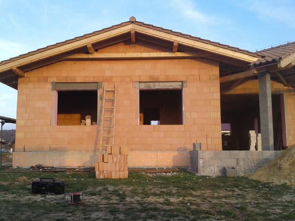

 Mam urobenu predpripravu na vonkajsie zaluzie.Ma prosim vas niekto fotky realizacie kastlikov?? Okno je zarovno s prekladom utopene 9 cm oproti vonkajsiemu murivu a pojde zateplenie 10 cm...Vyska prekladu je 25 cm...S firmou je to dohodnute akurat sme sa dohodli ze ja si spravim kastliky sam..Oni mi namontuju konzoly a ja si nasrobujem osb dosky..Viem ako to urobit emoticon akurat by som chcel nejake fotky na porovnanie, ci sa lepia na hrany osb dosky rohovniky a ako sa dorovna fasadny polystyren s kastlikom....Hvala

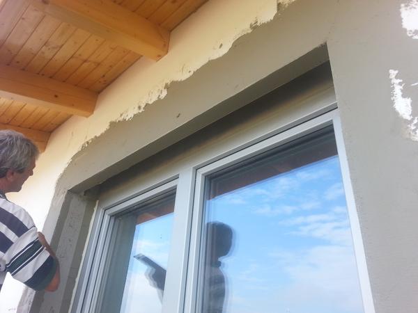

 nasiel som len totok jedno......potom mam uz len foto ked je to cele namontovane.
10. sep 2014 o 15:31  • Odpovedz  •  Páči sa mi to

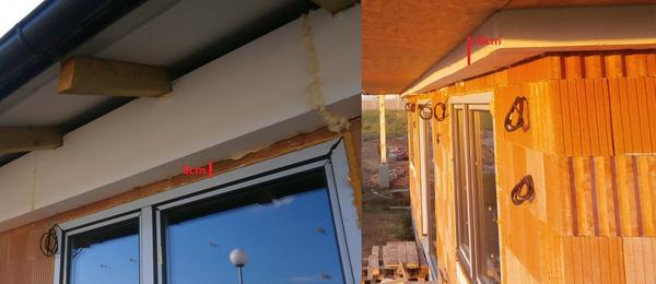

 Môj prípad je nasledovný: mám nalepený EPS70 200mm cez veniec (ešte pred podbitím strechy) a rovnako mám ele prípravu na vonkajšie žalúzie. Myslíte, že môžem pokračovať v zateplení tak, že nad oknami vynechám EPS? Žalúzie tento rok dávať nebudem, ale EPS ano.

 @janulikk tych 8cm jee málo, tam sa ti nábal zaluzie nevojde, budes tam musiet vyrazat do toho EPS podla výsky nábalu, ten sa pocita podla výsky okna. no ale aj za nábalom by malo ostat nejake zateplenie, aspon nejaky styrodur 3cm.
teraz pozerám ze tam más este dalsich 18cm po podbitie, na oknach by to mohlo stacit, no na dverách uz byva nábal okolo 30cm

 @janulikk Ja budem davat zaluzie na 2 okna. Ostatne som vedel zatienit inak. Vyska kastilka (cize medzera medzi oknom a EPS v tvojom pripade) mi vychadzala 20cm nad oknom vysokym cca 140cm, a 25cm nad oknom vysokym cca 2m.
Zaluzie si mozes dat aj o 10 rokov, ale kastily si nechaj osadit hned. Nieje to az taka polozka a budes stym mat pokoj. Druha vec ze ti to zameraju, a presne to povedia ake su moznosti a kolko potrebujes miesta pre kastlik.

 @floydian ďakujem, ano až za niekoľko (možno) rokov, takže nainštalujem si pred fasádovým EPS tie púzdra...

 @janulikk ak budes dokoncievat fasadu, tak pred tym sa rozhodni ci budes davat nakoniec krycie plechy,alebo do bude kryte fasádou. Lebo ak by si to zakryval fasádou,tak treba osadit konzole na zaluziu uz teraz. Aj vodiace listy vyzeraju lepsie ked su zapustene v spaletach ako ked ich uchytas na povrch...

 Ahojte...Pred dvomi rokmi som rovnako riešil žalúzie Z- 90 a mal som radšej zobrať C-90 dajú sa polohovať do oboch strán. A Z-90 nedoliehajú asi 80cm od parapety. Pri reklamácíí vraj sa to normálne deje emoticon chcem sa spytať či sa to stalo ešte niekomu ako mne a ako to vyriešil...Ďakujem

 Firma co dodala zaluzie lamelland trencin, realizacia kastlikov ja a tato...

 Ahojte, rovnako planujem vonkajsie zaluzie a riesim detail este pred realizaciou hrubej stavby. Skladba je 30-ka obvodove murivo a 20cm zateplenie. Zaluzie Climax Z90. Prikladam amatersky nacrt ako by to malo vyzerat, dve varianty. Je takato skladba spravna resp. ktora je lepsia? Obavam sa slabeho zateplenia okenneho prekladu resp. nedostatocneho prerusenia tepelneho mostu. Dakujem za kazdu radu.
14. feb 2015 o 07:26  • Odpovedz  •  Páči sa mi to

 @dara2583 Variant1 je uplne zly. Ber to tak, ze kastlik je miesto uplne bez izolacie. Preklad je tiez miesto s velmi slaby tepelnym odporom. Takze tym padom budes mat ramy okna uplne studene. A ram je na okne najslabsie miesto, nech kupis akekolvek okna. Mozes pozriet do mojho album ako svietia ramy okien a to ich mam celkom dobre obalene polystyrenom. Ziadne take tepelny mosty ako budes mat ty.
14. feb 2015 o 07:45  • Odpovedz  •  Páči sa mi to

 @pivec pozeram tvoj album, ale nikde nevidim ze by si mal ext. zaluzie. Okna budu osadene zarovna muriva, ramy okien prekryte fasadnym polystyrenom, ale ako vyriesit tento detail prekladov ked budu ext. zaluzie?
14. feb 2015 o 08:01  • Odpovedz  •  Páči sa mi to

 @leonardom Ahoj Leo. Dovolim si ta zapojit do temy kedze sme spolu o tom pisali a diskutovana varianta 1 nebude celkom spravna...
14. feb 2015 o 09:16  • Odpovedz  •  Páči sa mi to
