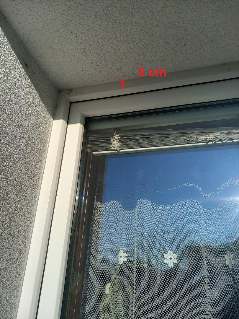

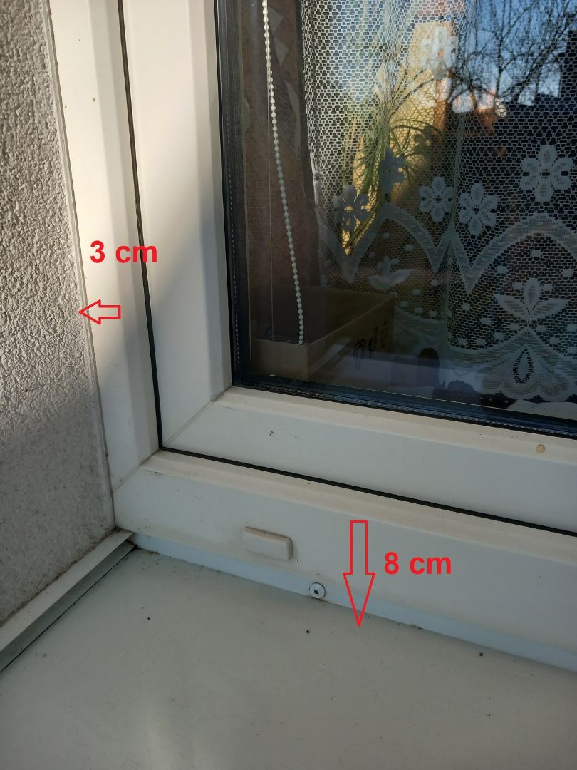

Chceli by sme na 2 okná dať namontovať vonkajšie žalúzie či rolety ako clonu proti slnku a prehrievaniu v lete. Okná sú na západ a SZ, takže tam praží zapadajúce slnko. Nejde nám o zatemnenie (máme vnút. žalúzie a závesy), ale vyložene o zatienenie, ochranu skla pred slnkom. Z firmy nám povedali, že priestor na ráme okna je príliš malý na montáž (pozri obrázok). Riešili ste niečo takéto, máte nejaké reálne rady, tipy? Stačila by nám aj obyčajná vonk. roleta ktorú by som jednoducho stiahla/vytiahla pri otvorenom okne aby sa nemuselo riešiť ovládanie zvnútra. Používať to naozaj budeme len v lete a pri slnku.

@monikajan na bocnych spaletach sa da zapustit vodiaca kolajnica, tam by som problem nevidel, skor zalezi co mate nad oknom? EPS alebo murivo? Ked eps da sa vyrezat, ked murivo tak jedine namontovat kastlik tak, ze pridete o svetlu vysku okna o tolko co bude vysoky kastlik...
@monikajan na bocnych spaletach sa da zapustit vo…
@cukrik25 nad oknom aj na špaletách je zateplenie (neviem, či vata alebo ESP). Neradi by sme rezali do fasády, skôr by som chcela napr. nejakú roletu ukotvenú hore do bočných špaliet a ideálne takú, že by sa mimo sezóny "vycvakla" z namontovaných držiakov preč. Asi utópia, či?

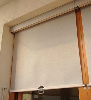

V jednej diskusii som našla takéto riešenie od @roboza, ale je to stará diskusia 2016, tak neviem, či sa roboza ozve, kde to kúpil... Videli ste niečo podobné na nete?
Odpoveď na príspevok od monikajan:
V jednej diskusii som našla takéto riešenie od @r…
@monikajan toto sú asi screenové rolety. Ale tiež sa to asi nedá zdemontovať na zimu.
