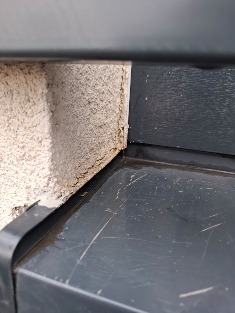

Zdravim, mame 5r dom z developerskej vystavby a takto vyzeraju nase vonkajsie parapety francuzkych oknach na poschodi. Vnika cez ne vlhkost a steka popod zateplenie. Aky by bol prosim vhodny postup pre opravu? Zvladnem to svojpomocne alebo je lepsie volat odbornikov? Mate nejake kontakty na ludi z okolia Senca? Dakujem pekne za info :-)
najprv treba vyčistiť okolie spoja, odstráň všetky zvyšky starého tmelu, špinu, prach a omietkové drobky, odmastni povrch, tmel lepšie drží na čistom podklade. 😉 aplikuj tmel do spoja medzi parapetom a stenou aj smerom k rámu okna. potom už len uhladiť a nechať dobre vyschnúť, aspoň 24 hodín.
Dakujem pekne za odpoved. Aky tmel je na to vhodny?

@daniel2 Najškaredší tmel, s najhoršou robotou s ním, no s najlepšími vlastnosťami, (a relatívne najlacnejší), je podľa mňa bitumenový. Zvládneš to sám, nie je to žiadna veda
