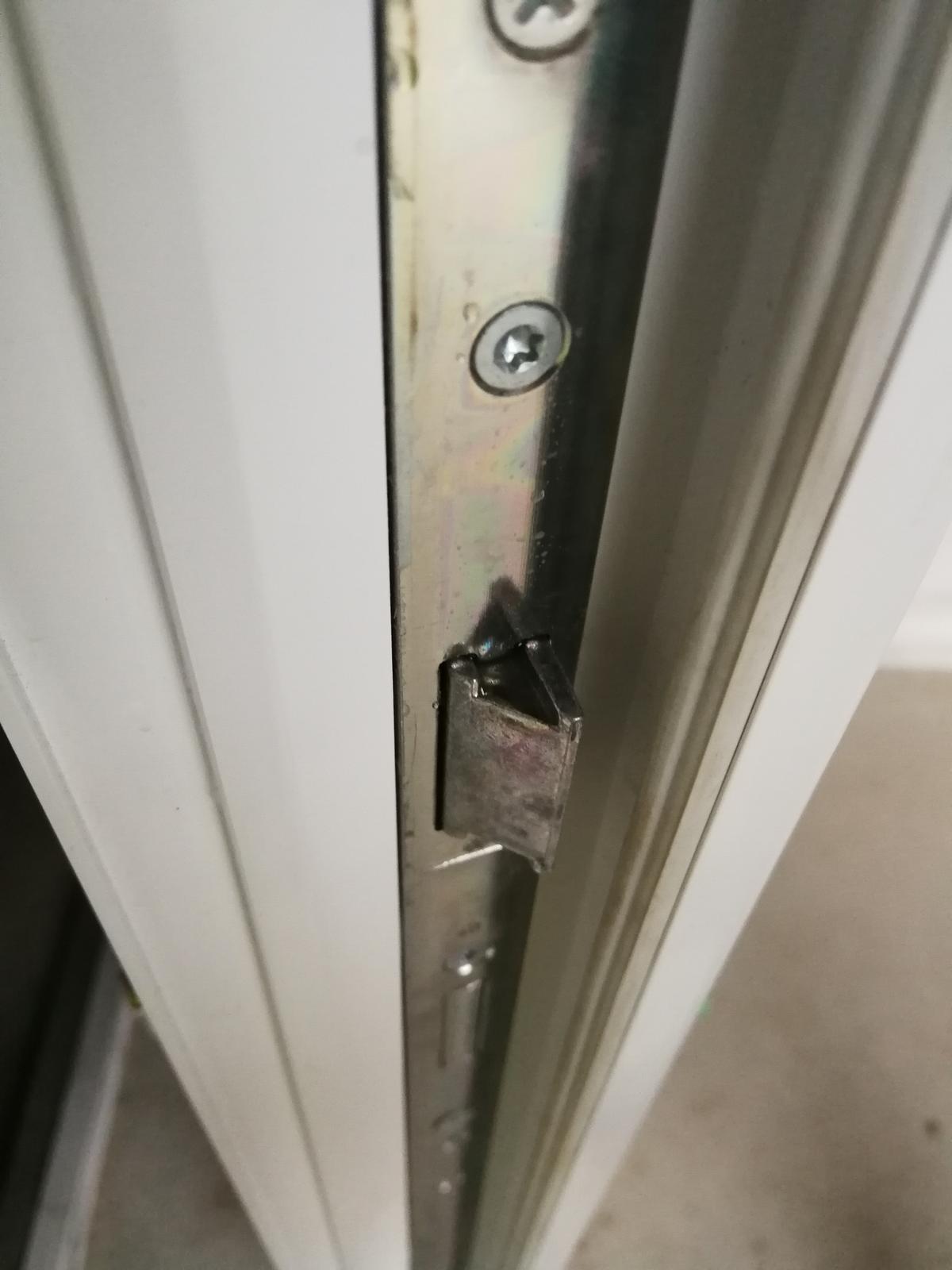

Ahojte strechaci, opäť potrebujem vás názor. Dali sme si vyrobiť plastove vchodové dvere s madlom z vonkajšej strany s tým, že som si žiadala taky zámok, ktory by sa dal otvoriť zvonka bez kľúča, teda sa malo jednať o valčekovy zámok. Avšak došli nam dvere s klasickým zámkom, ktoré sa samozrejme bez kľúča z vonkajšej strany otvoriť nedajú. Kontaktovala som dodávateľa a odpoveď bola takáto : "rozprával som sa s kolegom, v tých dverách valčekový zámok je, tam ide len o to že by sa tam mal dal nastaviť odpor toho valčeka (asi ste mysleli to že ich teraz máte veľmi uvoľnené a nezaseknú sa bez toho kľúča), aby tie dvere správne zapadli a nemuseli ste ich ich zatvárať kľúčom" Moja otázka na skúsených je ta, ci je toto naozaj možné, mne to logiku nedáva. Je to klasický "jazýček", ktorý keď zapadne tak ho proste nijak inak než kľúčom neotvorím. Dakujem za pomoc.

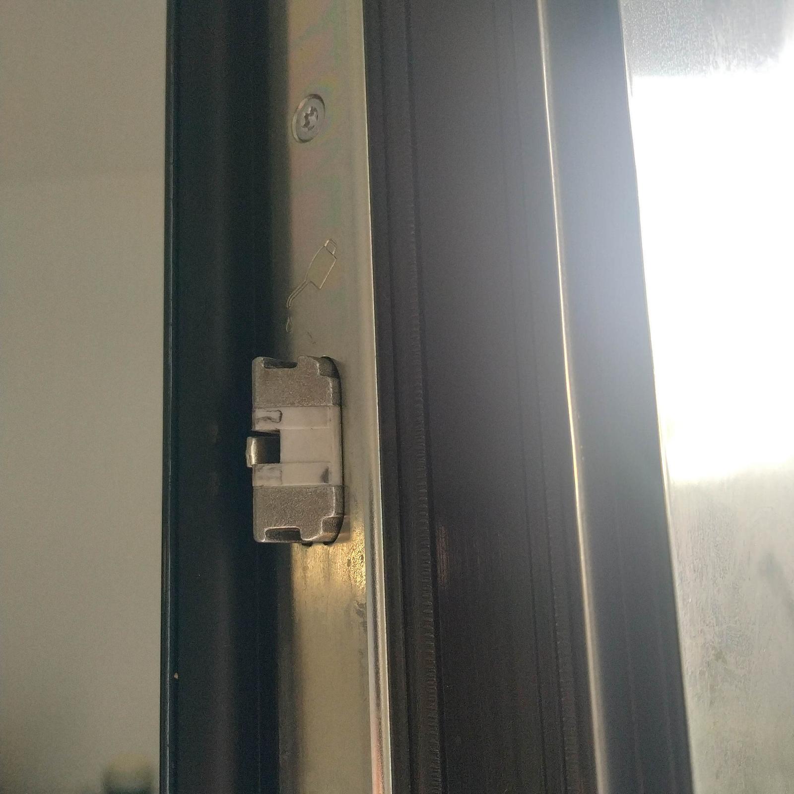

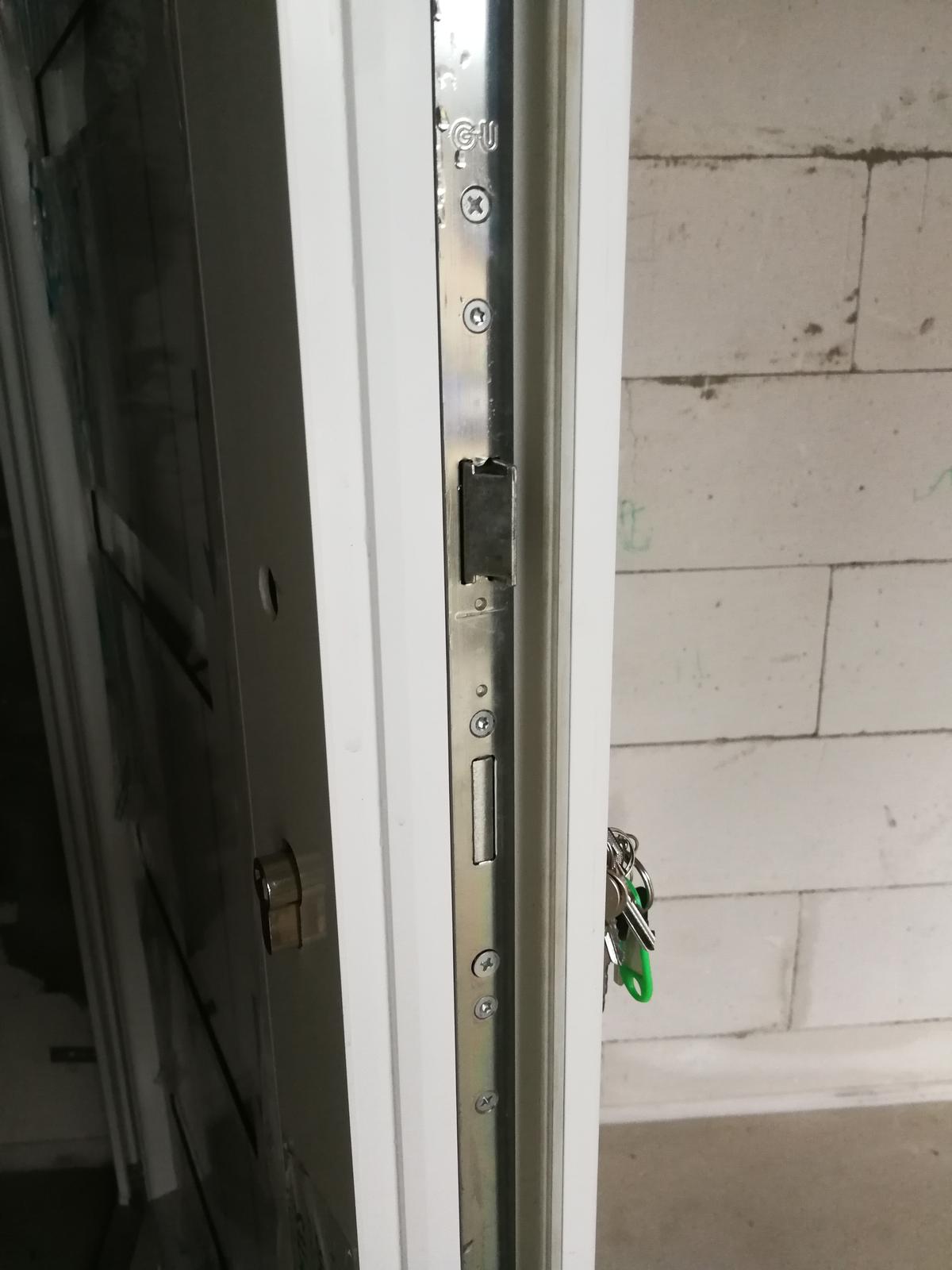

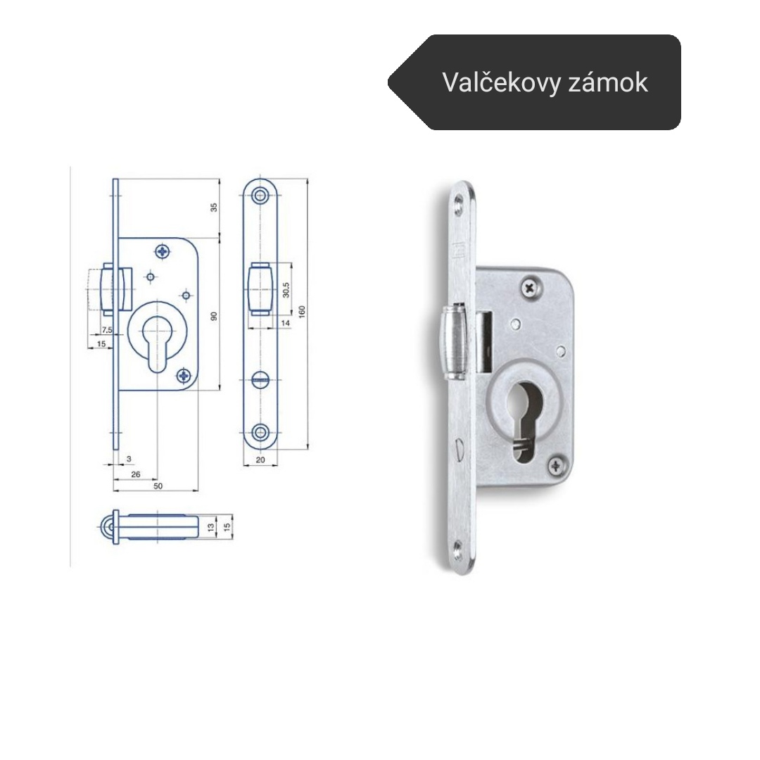

@ecuk potrebujes takyto zamok. Mne sa tam da nadstavit aj otvaranie bez kluca a aj s klucom.

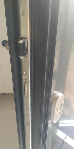

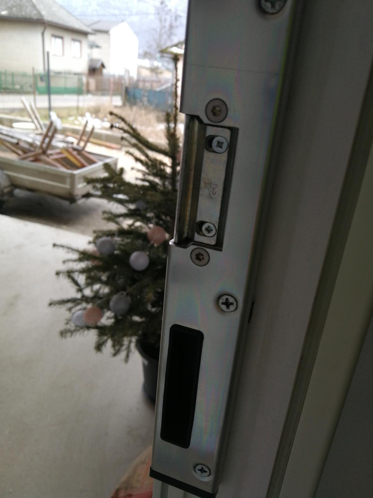

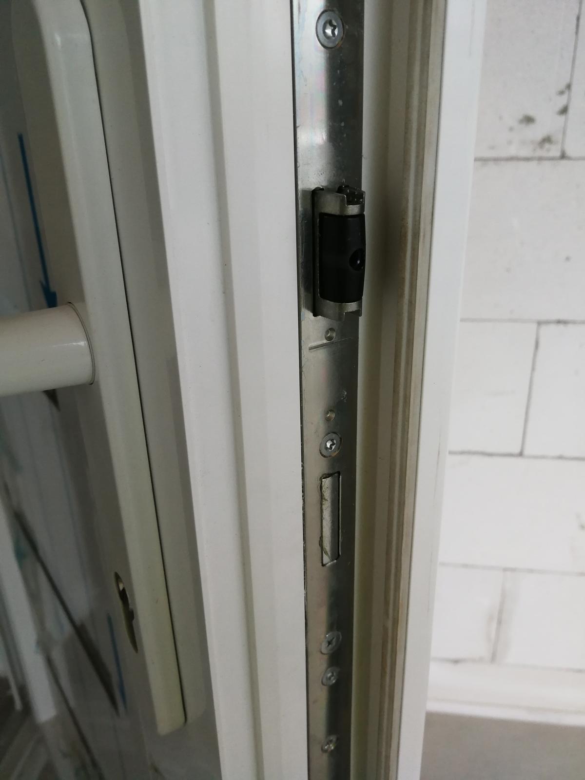

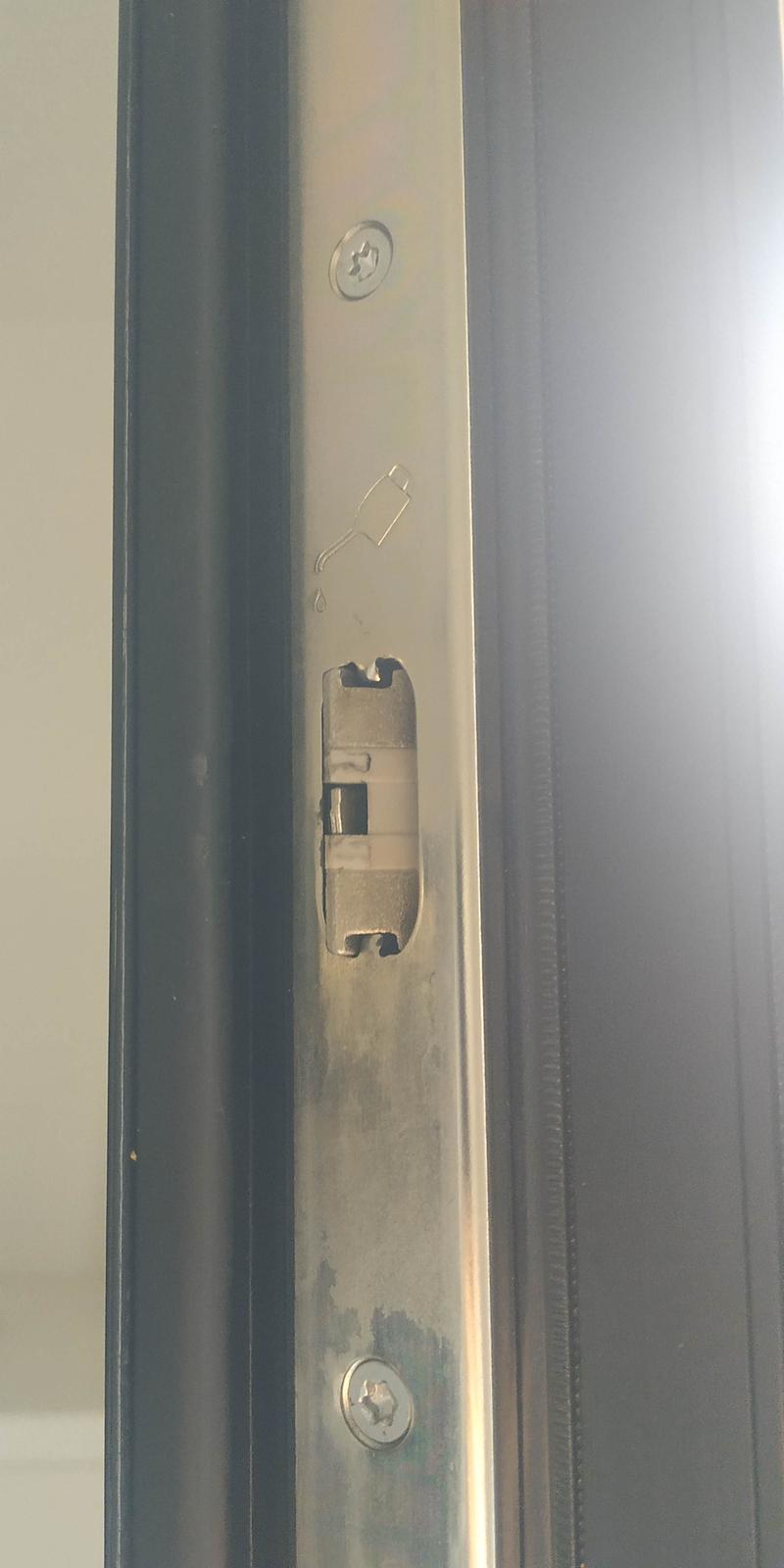

@marek_norway povedal ti uplnu blbost. Potrebujes zamok s valcekom a este musi obsahovat dva klasicke jazycky, ktore si prepnes na otvaranie bez kluca, alebo s klucom. Nadstavenie tlaku otvarania si vies doladit, ja mam tak, ze dieta to nevie otvorit, len dospely silnym potlacenim. Prva foto je otvaranie s klucom a druha otvaranie bez kluca.

Takýto mame zámok a tiež sa mi nezdá, čo mi dodávateľ odpísal. Keď už raz tento jazyk zapadne, isto dvere bez kľúča neotvorim. Ale mam taky dojem, že pán, cez ktorého som dvere objednávala, ani nevedel, čo hovorím 😞

@ecuk na tom valceku mas dierku, kukni do nej a zbadas srobik, zober srobovak a nadstav vacsi pritlak. Inak hore som to tu uz pisal. Servisaka posli do pi.. 🙂

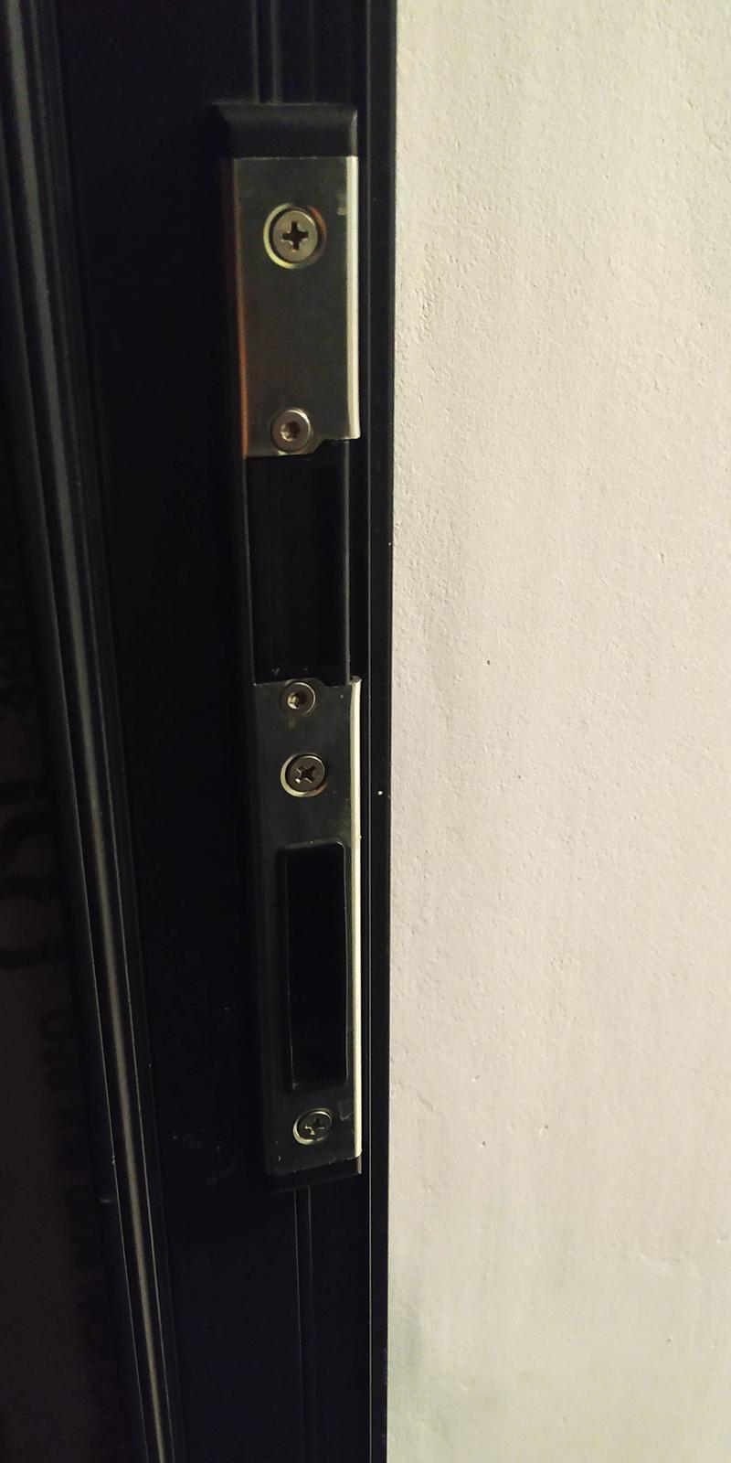

@originalx skúšala som srubovak, no bez zmeny... Skúsim ešte raz pre istotu. @peter2728 bohužiaľ, s predajcom dverí sme sa nepochopili, resp. on nepochopil moju požiadavku. Keby to bol človek, čo sa do toho rozumie, tak by mi snáď povedal, aké sú možnosti. Keďže sa do toho ale nerozumie, nepovedal mi o možnostiach a tvrdil, že klasický zámok co mi do dverí dal, je valčekovy (viď prvá foto). Keby som bola vedela, že je potrebná elektrina ku dverám, tak ju tam dotiahnem. Ale keďže ja sa do toho nerozumiem a predajca podľa mňa o takom ani nevie, tak tam ta elektrika nie je. Hľadám teda ďalšie možnosti ak ovšem nejaké sú.

@originalx po pravde, nejak sa mi to ani nepohlo... Ale som pozerala, že je tam ten protikus tiež dáky vadný, nie? Nemal by tam byt taky zliabik?
@ecuk ja tam mam umely zliabok. Valcek musi skocit do zlabu. Ten valcek musi ist nadstavit. Vyskusaj to este.
